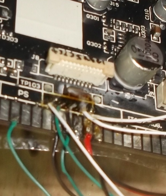

Добрый день. Прошу подсказать помощи в ремонте Тёрки 74.Сначала перестала работать кнопка меню,а потом и все остальные кнопки и кнопка включения в том числе.Что делать и куда можно обратится.С ув.

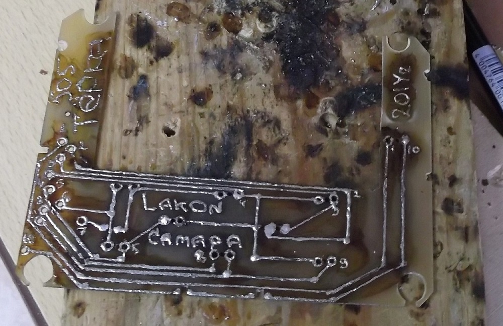

QUOTE(КИШ @ Nov 4 2014, 19:35)
Выяснить надо в чем проблема?Если в клавиатуре, то надо располовинить 18.gif блок достать потроха,отсоединить шлейф клавиатуры,перед отсоединением поднимаем фиксирующую планку на разъёме,после чего, нужно выяснить, работает клавиатура?или нет,нужна хитрая шапка,с увеличителем большой кратности,проводок с тонкой жилой,проводком коротким прикосновением,замыкаем 1 и 10 контакт на разъёме,если не исправна клавиатура,то блок включится,затем замыкаем 4 и 7 контакт они отвечают за работу кнопки меню,Такими манипуляциями можно проверить работу клавиатуры.Если клава не больна,то блок на замыкания не отреагирует не как 16.gifпотому как болен сам sad.gif
№ контактов, справа 1 контакт налево все остальные
Так же можно взять тестер,и прозвонить шлейф клавиатуры,только надо ещё помощника который будет нажимать и удерживать кнопки bash.gif 1-10 кнопка питания.2-7 георежим.9-6 авто грунта.6-7 удаление-добавление масок.4-3 маски.3-2 плюс.5-4 минус.4-7 меню.8-9 пин.6-5 баланс грунта.4-9 все металлы.на терре 705 есть подсветка это 8-3 контакты шлейфа.
Обратится можно в сервис, 18.gif вроде как рейкомгроуп,только вот отношение к клиентам тьфу mad.gif 17.10 14,отправил письмо на электронку,ответа до сих пор нет sad.gif да и не надо уже biggrin.gif сам сделал 18.gif
http://www.reviewdetector.ru/index.php?showtopic=846187 тут проблемы с клавиатурой есть.
Сообщение отредактировано Lakon: Nov 6 2014, 21:32

QUOTE(Lakon @ Nov 6 2014, 21:19)
Спасибо за подсказку. Я кода пару раз повытаскивал шлейф туда сюда, да ещё протёр спиртом. Посе этого перестало всё работать. В электронике я дуб. Может Вы сможете мне сделать? За деньги конечно.Сув.

QUOTE(КИШ @ Nov 7 2014, 17:41)
Помочь то завсегда пожалуйста smile.gif Только вот как?У меня регион проживания то 63 13.gif
Да и все же прежде чем лечить, всё же надо выяснить чем пациент болен?Возможно шлейф дергал, с закрытым фиксатором,то скорее всего подтер дорожки,можно попробовать восстановить токопроводящим клеем,но это все фуксия sad.gif Да и человек вон предлагает уже готовую,я с его прототипа, срисовал,на 505:18: С дорожками только переборщил малясь smile.gif
