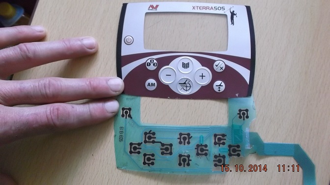

я аккуратно лезвием отделил уголок лицевой плёнки (самый верхний слой их там несколько) и не спеша отклеил его до нужной кнопки вынул вогнутую пластинку и изнутри почистил её ватной палочкой со спиртом,сами контакты лучше не протирать или протереть другой сухой стороной слегка (они стираются) и собрать в обратной последовательности,плёнка обратно приклеивается отлично!
Рад за тебя smile.gif что удачно получилось!У меня получилось, как у медведя в посудной лавке,повредил 2 дорожки,по ходу дальнейших действий ыщо 1.

дело в том что клава из нескольких слоёв и если отделить самый верхний(лицевой) то все дорожки остаються на корпусе для этого блок разбирать не нужно,ещё если к дорожке можно подлезть то продаётся в автозапчастях токопроводяший клей еси как вариант зачистить место обрыва и дорисовать с нахлёстом,ещё оч хороший вариант предлагали здесь на сайте самодельная клавиатура из текстолита (думаю вечная) но на тёрку 705 вот ссылка http://www.reviewdetector.ru/index.php?showtopic=484108

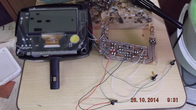

Собрал самопальную клаву на 505.Ну так вот развею миф smile.gif о том что 505 и 305 тёрки будут работать аки 705 12.gif или что то новое добавится 12.gif Да вот хренушки всем мифологам!На всех трех блоках одинаковая плёночная клавиатура,на 705 задействованы пустые ячейки кнопоко 505-305,одинаковый корпус,одинаковая плата,но процессоры управления и обработки информациии РАЗНЫЕ 49.gif И лицевая картинка отличается.
Но всё же решил попробовать на 505 клаву, от 705 18.gif Ничего не добавилось и не изменилось,добавленные кнопки просто, не работали и всё 16.gif
