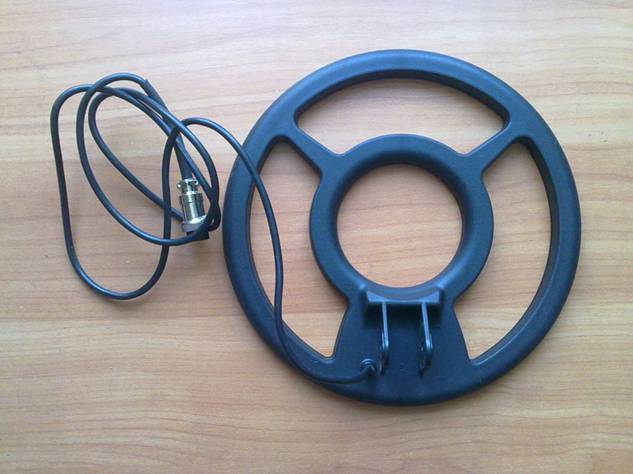

QUOTE(Fuma @ Feb 21 2012, 16:21)
Сам не сломаешь, больше не кому. Начинали с поломанной катушки, теперь осталось блок разломать.
Что было- обрыв провода датчика. Что стало - не правильно спаяли, или возможно так и быть должно. Надо сравнивать с другими катушками, такого же размера.
Лежит катушка работает. Когда чуть- чуть двинешь большую катушку например с Експлоером  в комнате, даже если чувство на треть, он запоет на все лады. Потому что детектор увидел все перекрытия панельного дома.
Здесь я вижу похожую ситуацию.
А вообще разбирать катушку надо с листком бумаги. Все проводки разных цветов,
каждый по своему припаян в определенное место. Оборвался желтый, кусок желтого остался и внутри. Все это рисуем на бумажечке. Потому что, когда вернетесь к этой катушке через час, а то и через день, а может через полгода
что там? где?как?- это придется сначала искать, звать советчиков. А надо просто и тупо желтый к желтому, красный к красному, экран к экрану. И ничего лишнего.
И катушка заработает и баланс не испортится.
Вроде заработало))) Теперь репу чешу чем залить, может просто герметиком? Чтобы потом если что ковырять легче было)))

QUOTE(Чемберлен @ Feb 21 2012, 19:15)
Как вариант клеем на основе каучука, для резины,  для обуви, Моментом я бы не стал ))))))) подойдет например клей фирмы Рогнеда "универсальный"или 88-ой, если надо более жесткое склеиваемое пространство воспользуйтесь герметиком на основе того-же КАУЧУКА, например Cyclone, подойдут номера 91, 99 и сейчас пояился новый тип (прозрачный) 98-й помоему.  Полный жесткач даст эпоксидка со стеклотканью.
А если просто селиконом, а сверху защиту одеть?

Скажите Фома, а какую защиту, Вы используете на катушках своей конструкции?
Fuma
post Mar 3 2012, 04:39
Создана #253
Сообщений: 2,250
Пользователь №: 11,796
Репутация: 1435 кг
От механических повреждений никакую. Покрашена автомобильной грунтовкой и
краской. Я лично ищу немного в воде, мне этого хватает на сезон практически.
Там где краска сдирается за сезон, снова кладу слой стеклоткани на эпоксидку и крашу. Думаю попробовать мазать авто антигравием, но пока не пробовал.

Возможно ли повторить данные кольцевой катушки для изготовления DD для Fisher f2? По сопротивлению обмотки разные, но при замере снайперки Rx и Tx показали одинаковое сопротивление 9.5 Ом. Схему снайперки я не знаю, параметры какой катушки можно повторить?

QUOTE(пересмешник @ Dec 1 2012, 22:26)
Можно делать ДД по данным кольца. Чтобы катушка нормально работала, главное соблюсти индуктивность. Это значит определенное количество витков. Готовая катушка должна иметь такие же индуктивности, и замеренные тем же прибором, которым измерялось кольцо.
