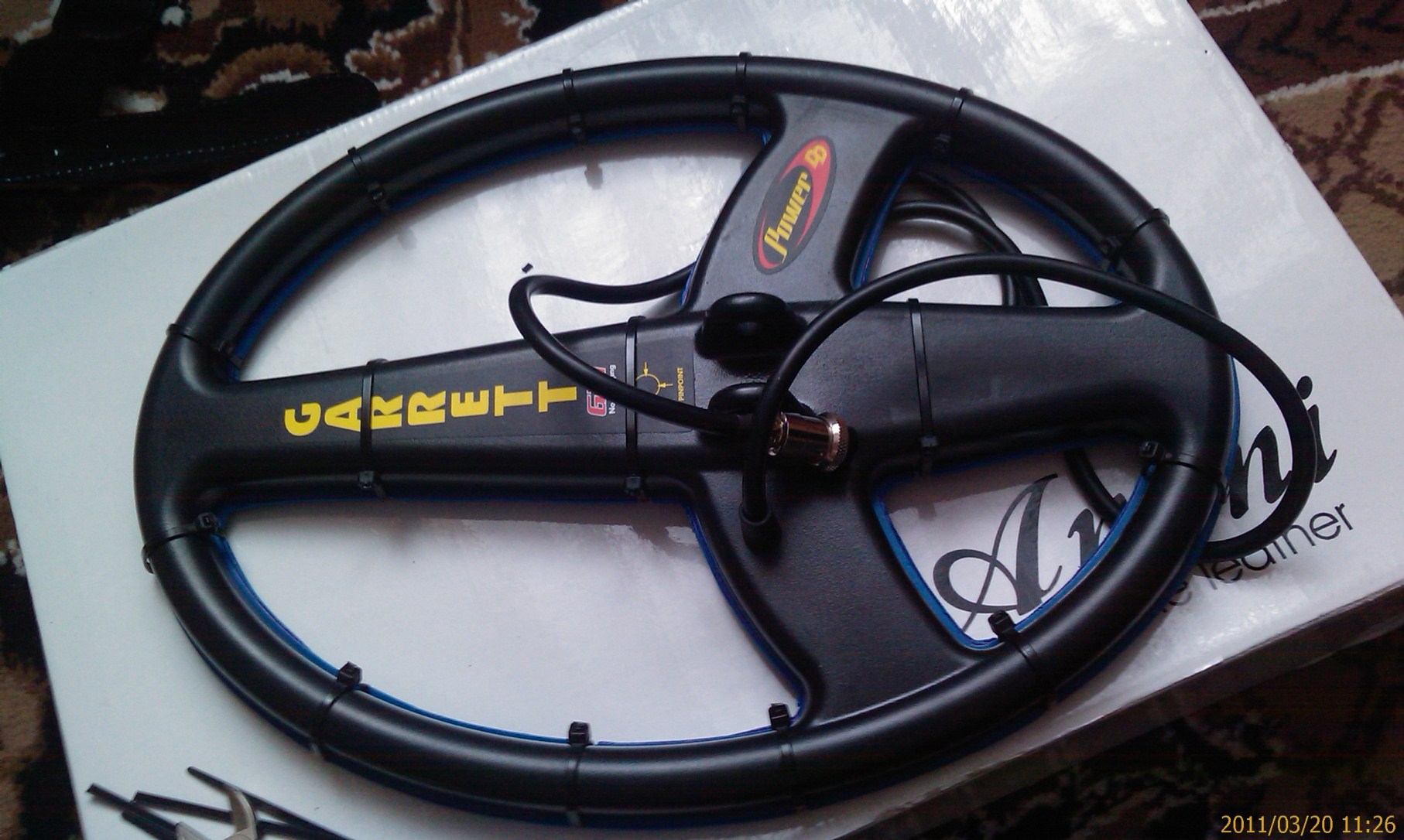

Тема сто раз обсуждалась, но ввиду того, что вопросы по защите на катухи проскакивают в разных ветках и по сей день, решил выложить своё виденье этого вопроса.
Цена вороса около 1$, на изготовлени уходит около 30 мин. времени, проверено в эксплуатации более 4 лет.
А теперь по порядку.
Изготовление защиты начнем на примере вот такой катухи для гти 2500
копать буду аккуратно, но сильно...

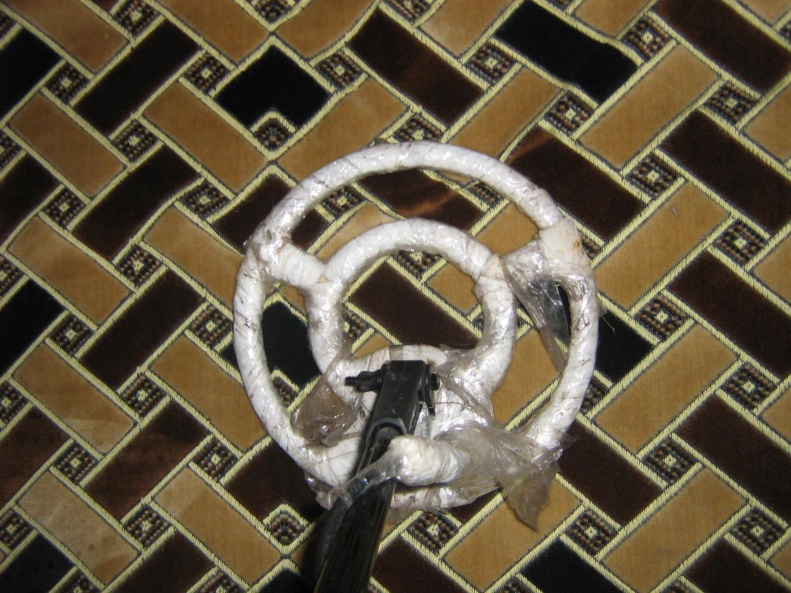

ждем! а я сегодня катуху лентой обматал
думай,пробуй и ищи будет трудно не пищи.....номер карты 68693

зайдите на виолити и посмотрите- я показал пример изготовлениям защиты, ни чем не уступающей заводской и стоящей копейки- прочной, надёжной, эстетически полностью приемлемой, а ВАМ, если нравиться изолента- то пожалуйста.
ЗЫ хотя не знаю, от чего защищает изолента- от комаров?- или для успокаения совести. Кроме того, через неделю- другую эксплуатации,
Всем удачи в поиске, хороших находок.

Я тоже согласен с nosferatu Свою катушки обмотал советским бинтом cheesy.gif и сверху еще скотчем. А защиту сразу выложил в сумку не впечатлила что то она меня.

nosferatu изолента хуже тем что не спасает от ударов о камни ( изоленту и защиту снимаем а там трещины на катухе 12.gif ), да и через пол года эксплуатации в изоленте я катушку пол дня отмывал от клейкого дерьма. sad.gif

Обматывал я изолентой катушку , фигня это все . через неделю на бомжа похожа становица sad.gif

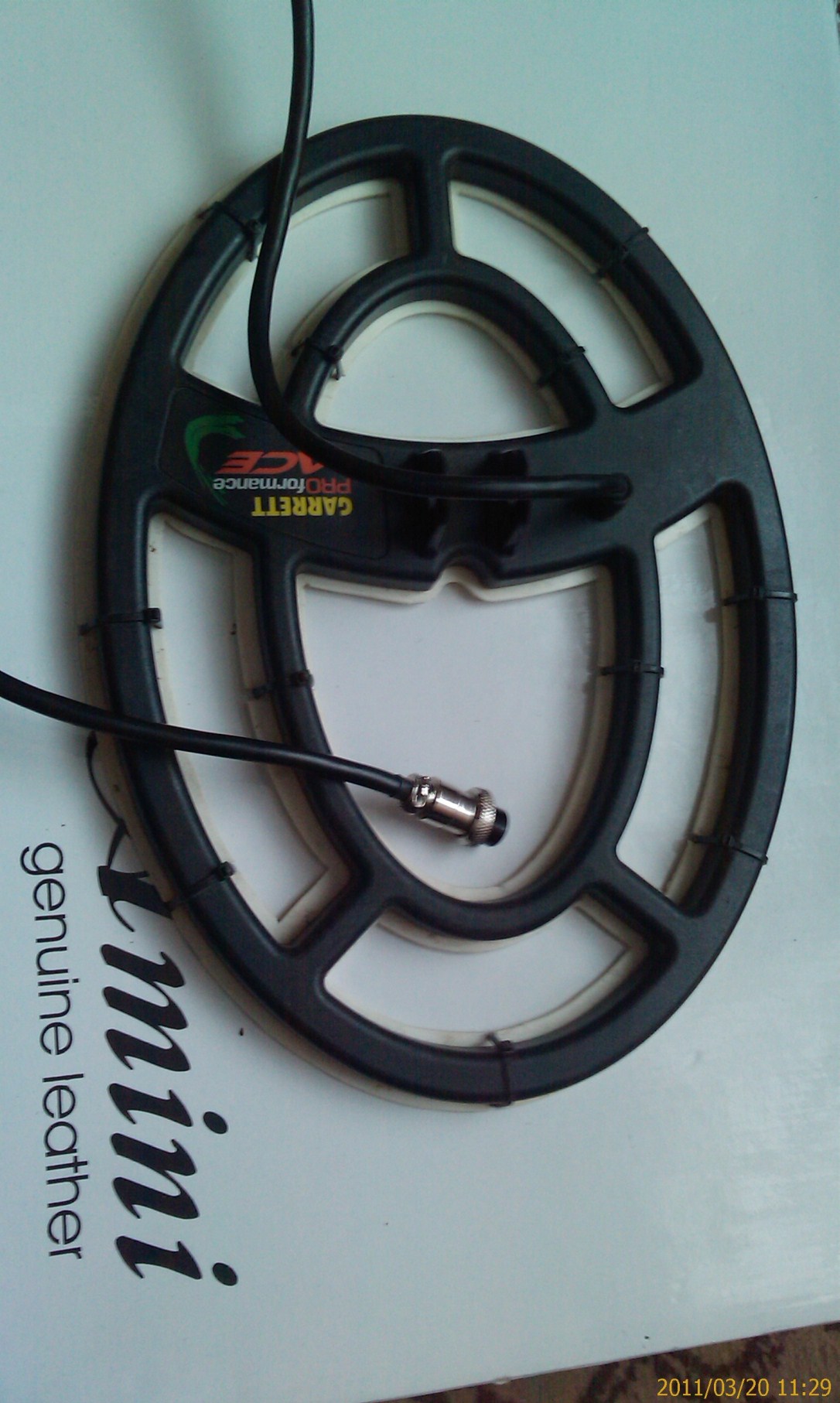

за вот такие хомутики никак не цепляется- НИЧЕГО

выступающей на 3-5 мм кромки полностью хватает для защиты катухи от ударов, защита весит считанные граммы, плотно прилегает к катухе, прекрасно моется, создается за минуты, дешево стоит, хорошо смотрится smile.gif
зы эксплуатирую уже много лет- проблем не было- ни с защитой, ни с катухами...

vohagor, какой материал применён для основания?
vohagor
post Mar 20 2011, 21:09
Создана #20
Сообщений: 26
Зарегистрирован: 16-March 11
Пользователь №: 27,702
QUOTE(MS @ Mar 20 2011, 20:59)
пластик-синий-около 2-3мм, достаточно мягкий, на защите катухи 12,5 видны вмятинки сбоку- от ударов-катуха, ессесно не пострадала.
но делал и с белого, очень плотного, толщиной около 1мм- просто он закончился- а брал я кусочки на халяву у рекламщиков smile.gif
