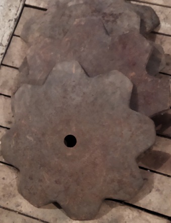

Добрый вечер уважаемое сообщество!
Кто ни будь делал сковороду из вот такой дисковой бороны? В прошедшем сезоне при поисках попалось несколько таких
Пока выпилил и зачистил до вот такого состояния, далее отверстие заварю. Потом по информации из глобальной сети - нужно нагреть на сильном огне до синевы металла, потом греть с солью пока она -соль не поменяет цвет, и натереть за несколько приёмов льняным маслом. Как думаете этого достаточно, или есть ещё какой то секрет? Пока планирую без крышки делать, но с подставкой.

А зачем из диска сковороду делать? (помню в 90е тесть из таких дисков толлько плоских пилы городил на циркулярку, так то 90)

Один наш коллега ,живущий на Украине,году в 15-м вроде выкладывал фото своей сковородки.Он ее делал по описанию,найденном в сети.В общем в центральное отверстие вваривается кусок трубы и в нее вставляется ручка от лопаты.Всё,сковорода готова.Костерок спалил,ставишь её в угли и жаришь чё хошь.Саша жарил обычно мясо с картошкой)) За ручку удобно переставлять по мере надобности для регулировки нагрева.Кроме трубы ничего больше не варится,ручки по бокам излишни.

Есть у меня примерно такая, но диск не зубчатый а обычный круглый, толстостенный, в нем отверстие под квадрат 2 на 2 примерно, подобрал такой же, заварил, шлифанул изнутри. Снаружи оставил см 10, в столе примерно такое же отверстие, туда и втыкаю с картофаном или мясом.На костре на такой сковороде готовить долго ,поэтому печка из газового баллона. Я после соли ещё пару часов масло растительное кипятил, чтобы покрытие образовалось, вроде глазури, также как в казане, но оно не такое стойкое, сталь не чугун. После готовки не мыть, просто протереть, иначе ржавеет. smiles-pyushie-201.gif

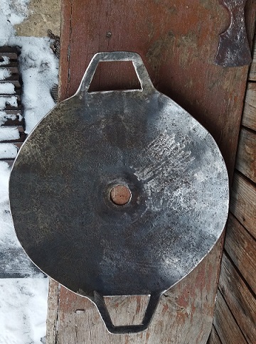

Доброго! Секретов никаких нет. Засыпаете равномерно соль по всей поверхности сковородки и греете на костре несколько часов. Саджи эти хорошо продаются, только лепестки не отрезаются, но можно сделать так же, как и у вас.
