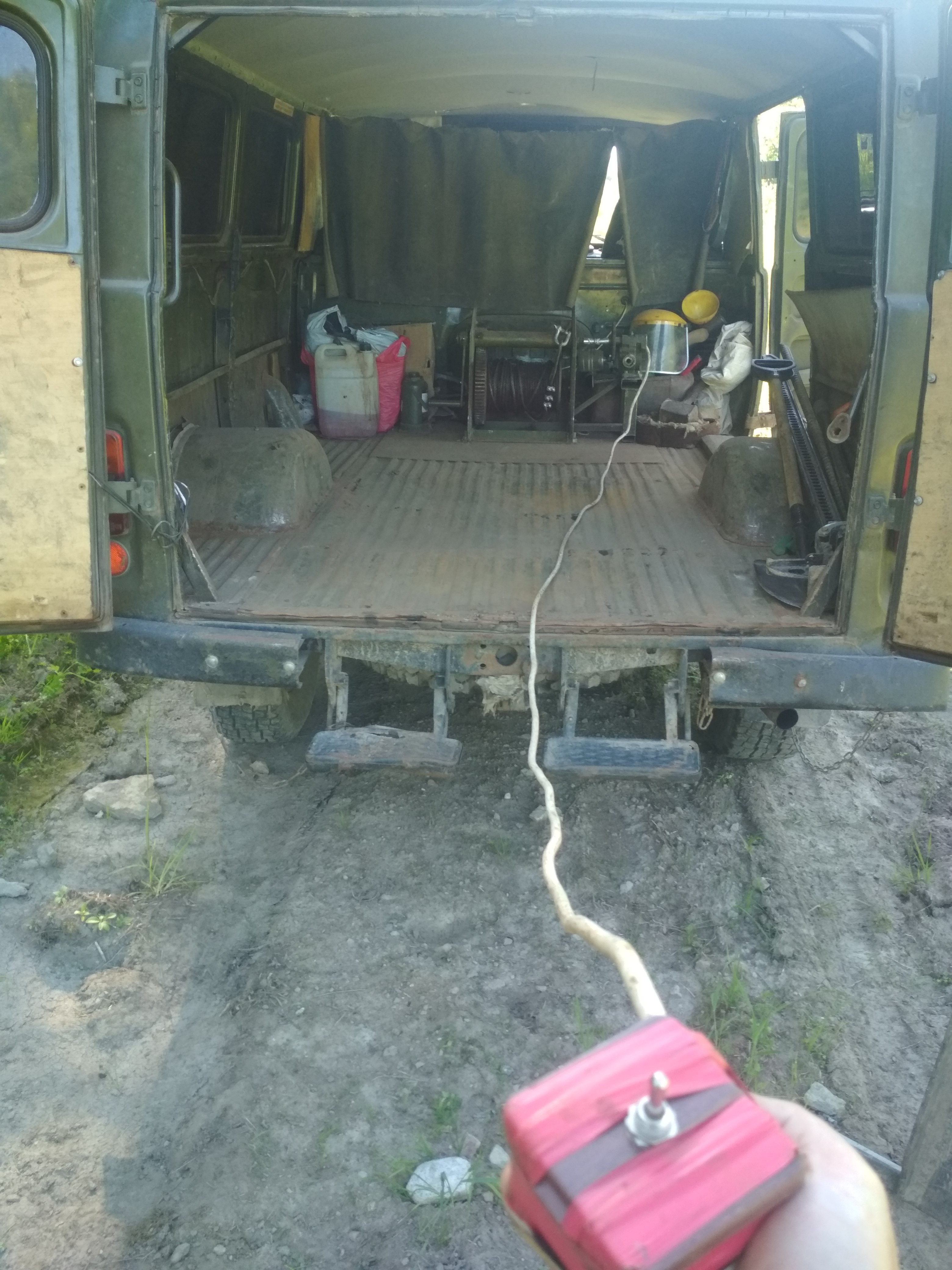

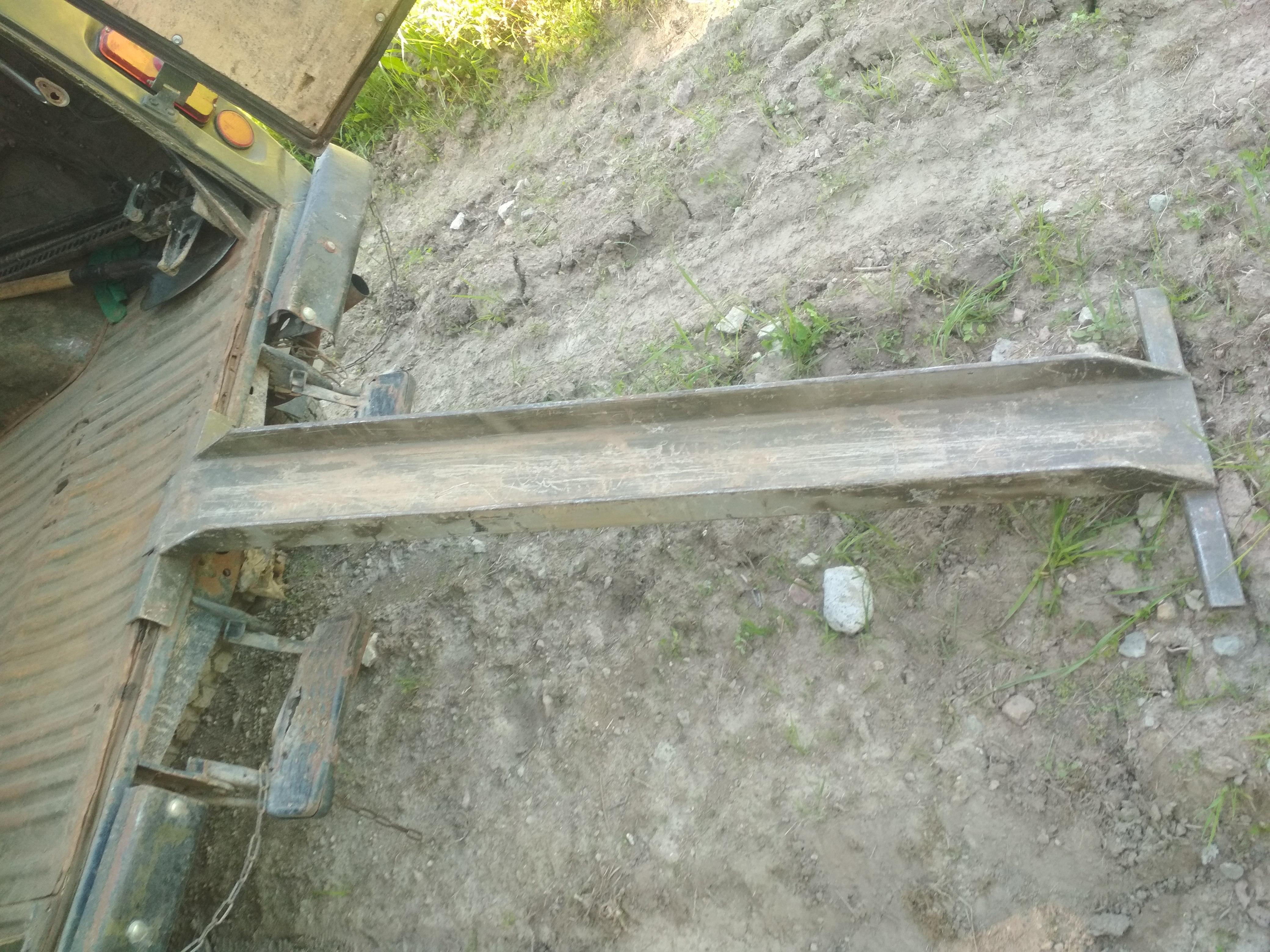

QUOTE(Тектит+ @ Jun 24 2022, 05:37)
Можете показать конструкцию подъемной системы ?
Тоже буханка. Поднимать нужно камни . Никак не решу как лучше сделать.

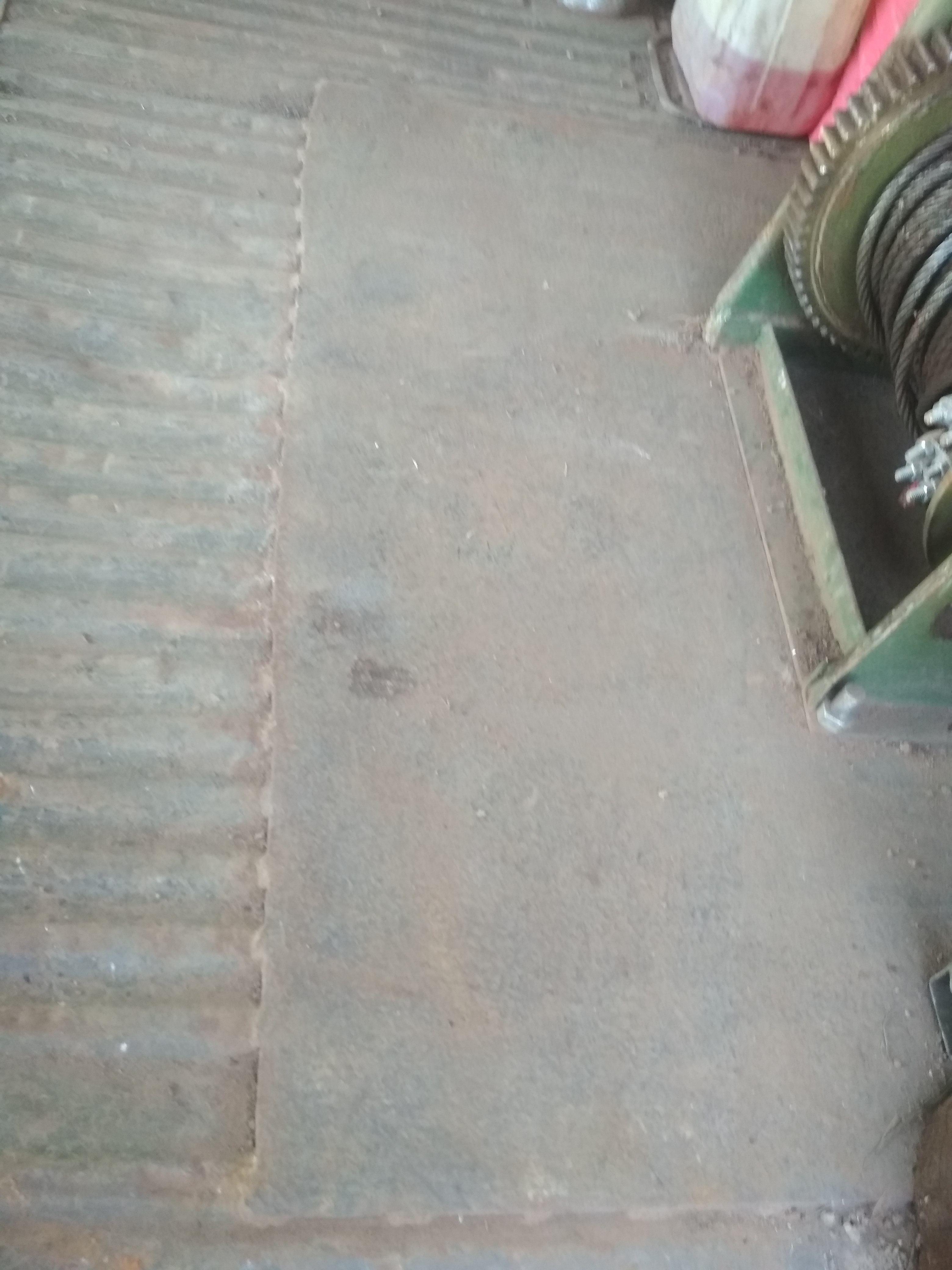

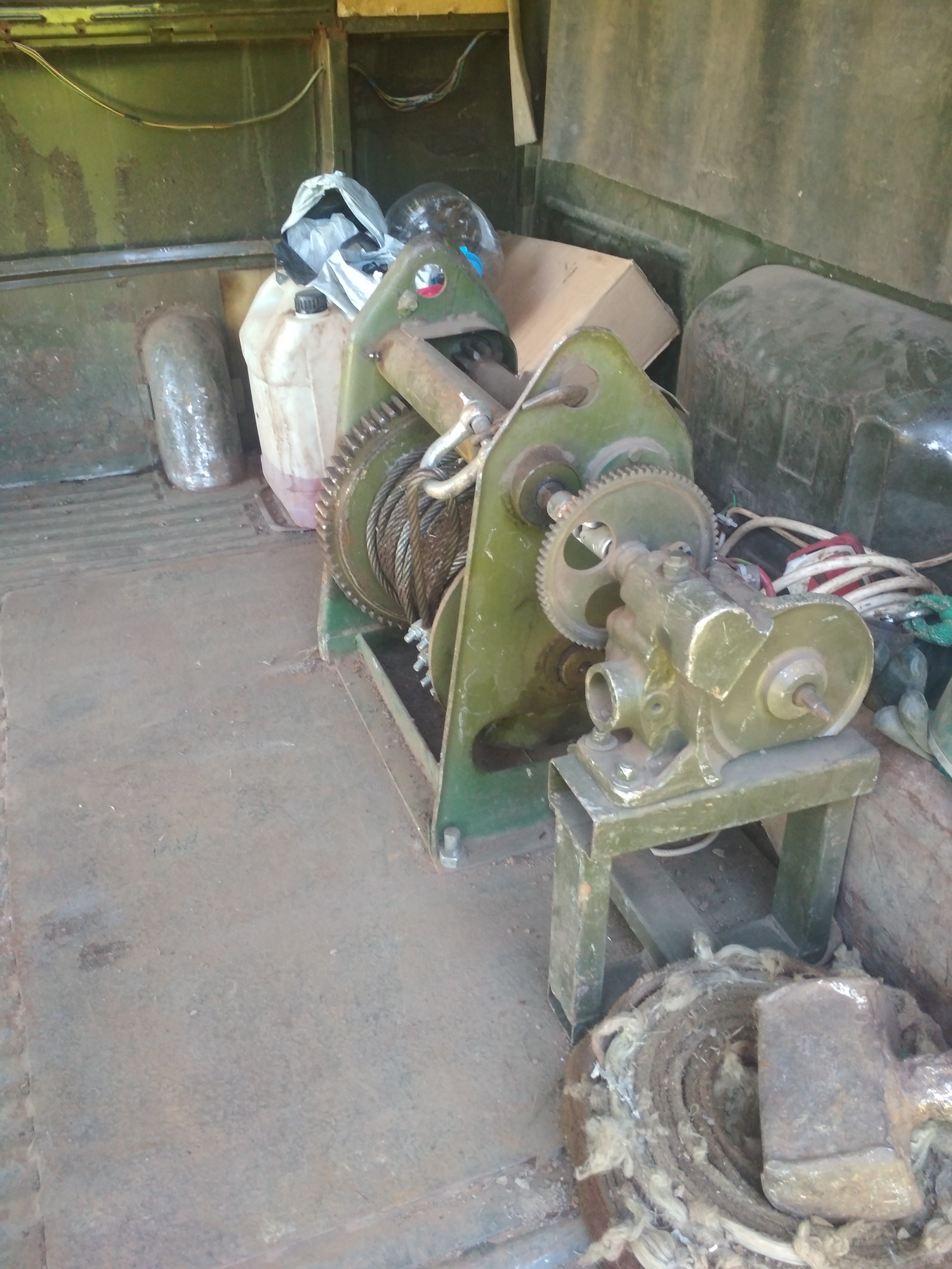

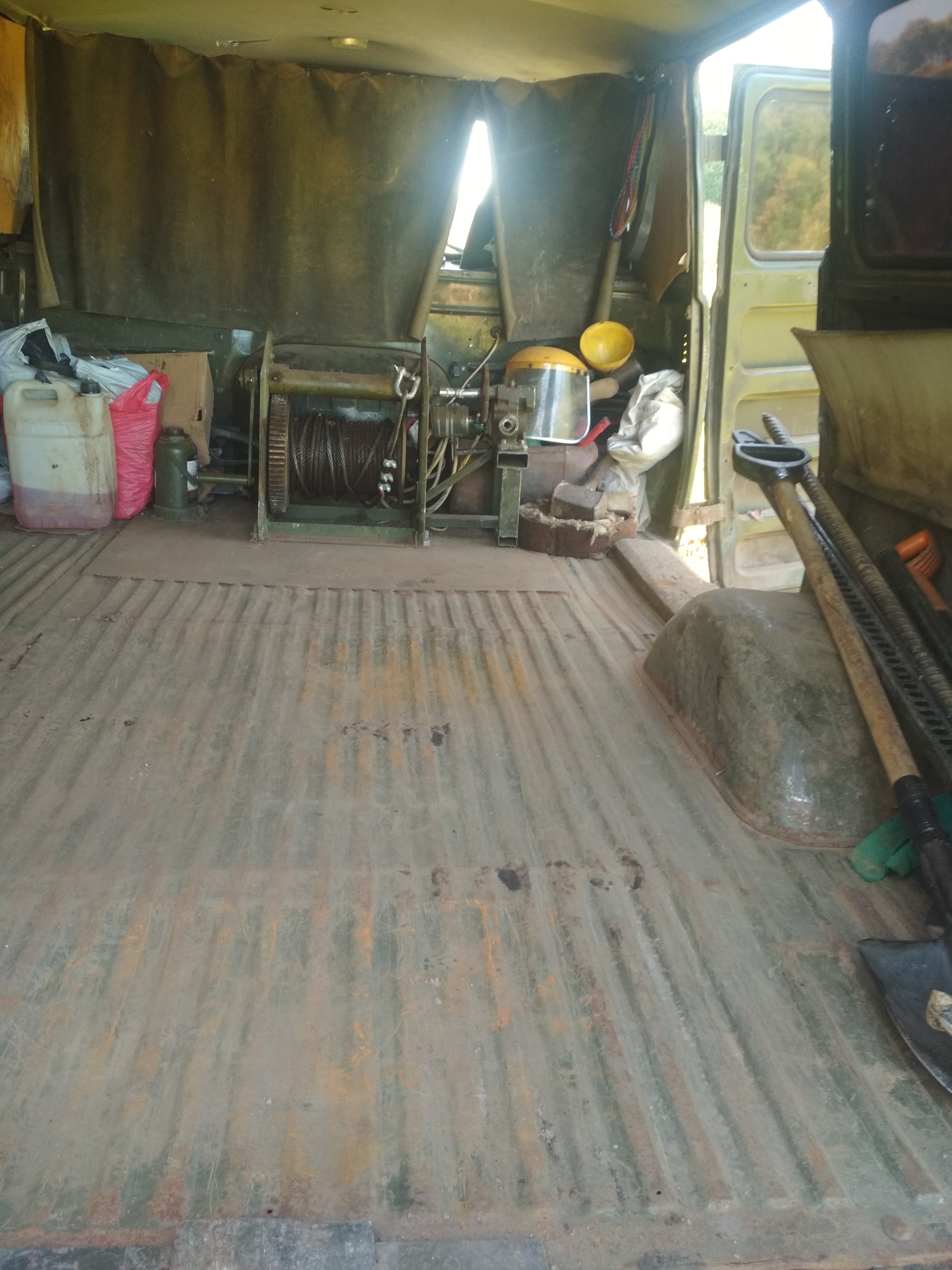

Лебёдку нашёл на "А.то", она с военного хранения, выпуска 1973 года. Старше меня. smile.gif Она ручная, с возможностью стравливания под грузом и обратным ходом. То, что с боку стоит, это самодельный электропривод, через дополнительный редуктор. Я его день колхозил. Двигатель соединён со шкивом доп. редуктора - самодельной, эластичной муфтой(из шланга вд). Ось на выходе, приходит на лебёдку через маленький карданчик. Это было необходимо, так как соблюсти соосность привода механизмов "на коленке", не очень хорошая затея.
С помощью нехитрой схемы подключил тумблер с тремя положениями. Получилось - вперёд. Назад. И нейтральное положение - (стоп). Дополнительно установил на корпус(его не видно) тумблер массы. Что-бы избежать случайного включения лебёдки.
Мне советовали длинными шпильками зацепить лебёдку, через днище насквозь, к раме. Типа иначе буде рвать металл дна. Но я сделал по другому: Взял лист 6мм. и примерно 100 на 100см., и приварил его к днищу кузова. но не просто по краям(что видно на фото), а в самом листе были просверлены отверстия на по всей площади, с шагом в 100мм., примерно, в местах соприкосновения с рёбрами жёсткости пола. И после сварки по краям, все эти точки по всему периметру листа, тоже были проварены. Таким образом получилось очень уверенное усиление. И так как тянущее усилие направлено в плоскости, а не вверх, то никоим образом лебёдка не свернёт металл днища. Ну по крайней мере, если затаскивать то, что УАЗ в принципе может увезти. smile.gif
Лебёдка может работать и на электроприводе и в ручном режиме. Когда включаю электропривод - снимаю ручку, чтобы не размотала ничего и никого. smile.gif
Если вы собрались затаскивать большие камни, то аппарель нужна будет шире. Иначе камни будут сваливаться при затаскивании. Если временная тема, то я-бы такую аппарель(либо приставной пандус) сделал из дерева. Но вы решайте на месте. Вам виднее.

QUOTE(мейн-кун @ Jun 24 2022, 23:46)
Большое спасибо за весьма информативное разъяснение. Аппарель да, нужна мне пошире . Просмотрел достаточно конструкций до этого. Ваш вариант для меня унив6ерсальный : и для камней и для металла. До этого рассматривал вариант что то типа лифта на домкратах, но в этом случае конструкция не для каждого лома.
Думаю ,для моих целей к аппарели нужна будет еще тележка .

QUOTE(Тектит+ @ Jun 25 2022, 06:19)
Я так и думал, когда устанавливал лебёдку, чтобы можно было и камни, и брёвна затаскивать, если понадобится.
Ага, либо тележка, либо волокуша(пена) из листа подходящего и полозьев из пары труб. И можно будет прямо лебёдкой или самим УАЗом, эти валуны из неудобных мест выволакивать, и до удобного места тащить.
