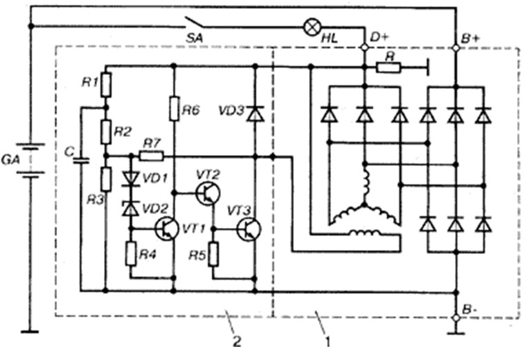

QUOTE(А жогин А @ Jun 18 2022, 04:43)
мменя уже генератор на Ниве задолбал. опять обломил сегодня коп. пришлось вернуться. ничего не понимаю. генератор снял, поставил новую таблетку. проверил. проблем нет. зарядку дает 13.6 на холостом, минус скидываю - работает. вчера откопался и все нормально. сегодня в 3 уже на месте был. зарядка была. по перевернутому полю проехался, покопал с полчаса, решил вперед проехать. опа, а зарядки нет. странности наверное были. после замены и дворники и печка, чем сильнее газа даешь тем быстрее работают. когда зарядка была то при включении зажигания лампочка аккумулятора загоралась сразу. сейчас загорается едлено и зарядки нет. вот и ломаю голову, новый генератор что ли покупать или таблетка попалась дерьмо?
добавлю. первый раз зарядка пропала когда я по жестко перевернотому полю добирался, потом то была зарядка то нет. второй раз окончательно пропала после того как я опять же по такому же полю пробирался и сегодня опять по такому же полю. в ней встряхнуться ничего не может? или мост диодный накрылся и таблетка горит?
Алексей приветствую! Кто кого замучает в конец biggrin.gif . Приезжай ко мне, посмотрим вместе frize.gif . А то так все генераторы и таблетки скупишь и другим не останется biggrin.gif . Вот в этом твоём посте больше информации, чем в предыдущих. Проверяй цепь лампы аккумулятора. От аккумулятора GA через замок зажигания SA на лампу HL и вывод генератора D+. Где-то плавающий контакт. Сама лампа может быть причиной, окислились её контакты. На незаведённом движке но с включённом зажигании проверяй все контакты. Пошевели каждый контакт. Пусть кто-то сидит в машине и говорит сразу когда лампа загорится в полную силу. Нет контакта где-то и лампа не горит в полную силу -> зарядку не получишь.

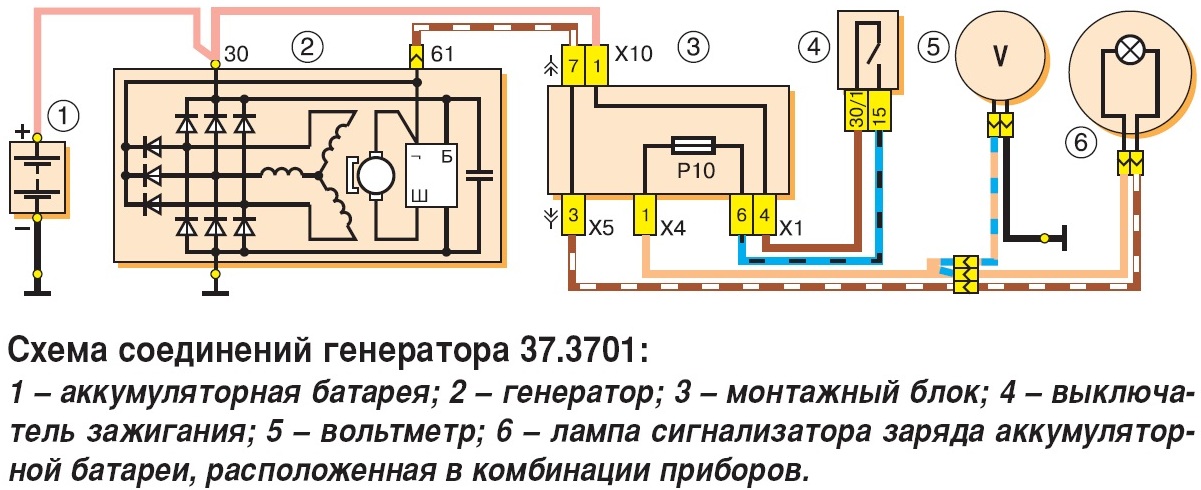

Алексей, вот ещё схема более подробная. С 61 контакта на лампу потом на предохранитель Р10 через замок зажигания 4 и на 30 вывод генератора и аккумулятор. Эту цепь надо проверять. Нет контакта -> нет зарядки.

QUOTE(Ohotnik_mur @ Jun 18 2022, 05:44)
спасибо!!! буду пробовать. сначала все же сниму таблетку и проверю работает или нет. sad.gif

QUOTE(А жогин А @ Jun 18 2022, 06:56)
А, уровень электролита в АКБ в норме? Затем вскрыть генератор - прозвонить диоды. Странно, что лампочки не перегорают.

QUOTE(Patrick07 @ Jun 18 2022, 06:01)
Когда Алексей писал что до 17 вольт напряжение доходит, я тоже подумал что что-то с аккумулятором. Может внутри контакт плохой или пластины в какой-то банке посыпались. Были такие мысли. Но в тех его постах очень много противоречий было. И что-то подсказать было затруднительно. Крайний его пост более информативен.

QUOTE(Ohotnik_mur @ Jun 18 2022, 06:12)
аккумулятор нормальный. для проверки снимал с Опеля новый. все то же самое было.

QUOTE(А жогин А @ Jun 18 2022, 05:56)
массу глянь,конечно же.
