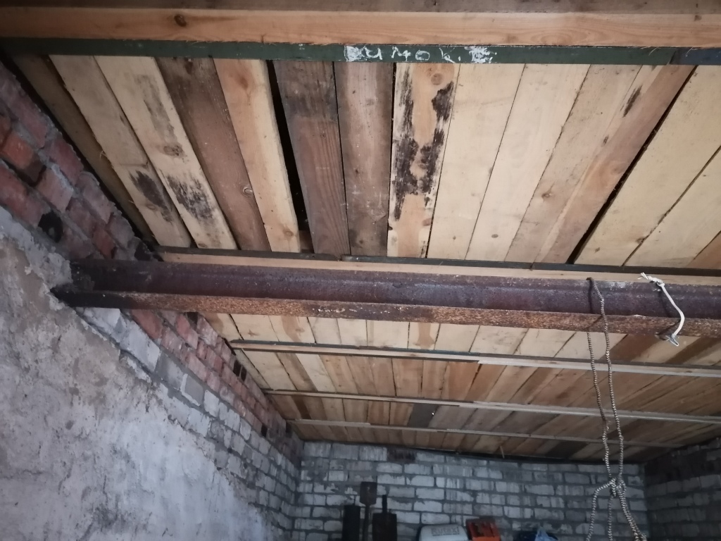

Вообщем сегодня с утра поехал в гараж, а у меня же 2 акккума, вот думаю и протестю 4 амперным пилить буду справа, и 5 амперным слева. Пилть собрался до победного, не ломая рельсу, чтобы узнать ресурс своей болгарочки
Залезаю на лестницу, перед тем немного разобрал потолок, чтобы просунуть туда голову, тк не совсем удобно, начинаю пилить и с каждой секундой радости становится всё больше и больше, но не надолго...
Примерно через полторы минуты болгарка резко замолкает и .... отказывается включаться... dry.gif А пропилил то всего ничего, ну, думаю, может брак какой или недозарядил акк.... Иду за вторым и уже с опаской поднимаюсь на другой конец рельсы начинаю рез... И вот через примерно такое же время болгарка снова выключается и перестает реагировать на кнопку.... я чуть не заревел, положил ее, сел на стул и думаю, нафик я отдавал такие деньжищи в обмен на такой маленький ресурс, jazik.gif
Просидев несколько минут со слезами на глазах, вспоминаю, что где-то кто-то говорил, что у такого инструмента есть защита от перегрева и с мыслями- а вдруг и у меня тоже, срываюсь со стула, подбегаю к болгарке, нежно беру ее и затаив дыхание нажимаю кнопку....... УУУУУУИИИИХХХХХ Завелась!!!
Короче, примерно каждые 2 мин беспрерывной резки срабатывает эта защита, остывает пару мин и погнал, считаю не особо критично.
По поводу ресурса: 2мя аккумами +- полностью распилил рельсу с одной стороны, (сделал 1 полноценный рез) кувалду пока не применял, те если пилить по технологии только головку и потом ломать ее кувалдой, думаю на 3 таких реза хватит вполне, а про арматуру вообще молчу: пилить не перепилить)))
По поводу дисков с леруа по 17р на один рез рельсы ушло не более сантиметра диска- это выше всяких похвал!!!
Всем спасибо за внимание

Мазоль , у меня на Макита пару раз такое было в +30, летом, и когда на солнце она нагревалась очень сильно...
Думаю, это не совсем нормально , что она при такой погоде срабатывает на перегрев...
Макита часто срабатывает на удар, заклин диска это да большой плюс... Но переключив ее она вновь работает...

Аккумуляторы у вас походу мощней чем в Макита....
У меня 3, 5, 5ач трёх этих аккум хватает на три реза примерно такой рельсы как на фото.
