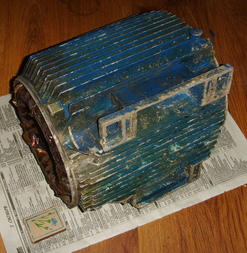

Спасибо, попробую. Пока тренируюсь на кошках, 5 кВт в дюралевом корпусе, вскрыл, сам статор весит 19,8 кг, вот думаю люминевый корпус надо сбивать, а то сдавать в чермет жаба душит smile.gif , кстати он мешает добраться до меди, выступает сильно. Колоть его мне негде и нечем, ибо в квартире щас лежит, наверное попробую разрезать.
Вот он, хабар
Я б болгаркой резанул в 2-х местах и люминиевая оболочка снялась бы как скорлупа от ореха smile.gif А потом уже медь выковыривать потихоньку.
В квартире жуть как неудобно. Как ни старайся, все равно грязь будет.

корпус пока не срезайте .срубите верхнюю косу у обмоток типа стамески.потом сдругой стороны выдергиваете обмотки пассатижами или монтажкой.черезкорпус двига .

по времени займет минут 20.

Обмотку надо выдергивать сначала ,а потом корпус колоть,в некоторых движках пакет железа запресован в корпус и если его расколоть железо смещается и зажимает провода

двигун то у вас в каком хорошем сохране smile.gif помыли чтоль в душе? biggrin.gif
по движкам некоторые срубают одну сторону обмотку, после жгут , лак обгарает и выходит обмотка хорошо, сам не пробывал, по моему тут и читал в этой теме
есть же авто наверняка или попросите кого нибудь, на любой пустырь отвёз и долби сколько влезет 14.gif

Вы не поверите, действительно мыл в душе, со щёткой 17.gif , эта непередаваемая земляная вонь... cheesy.gif явно не для квартиры.
Да разберу на днях, так или иначе, как время выкрою.

А с обжигом засады не будет ? В некоторых обмотки уложены в пазы через пластик , долго выгорать будет .
