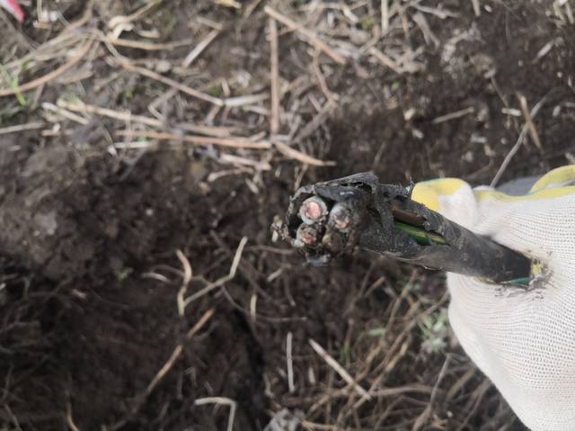

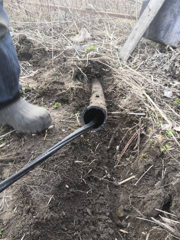

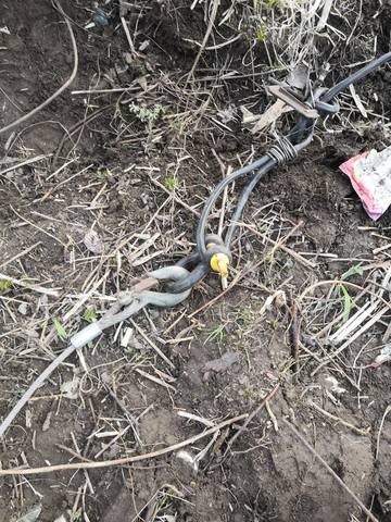

Всем привет. Помогите решить задачку)
Дано 100 метров медного кабеля в пнд трубе.
Лебёдка 5 т+. Кабель рвётся. С другой стороны не на сантиметр в трубу не залез.
Могло трубу в грунте раздавить? Сверху не просто грут а жд пути.

...кабель в месте зацепа изолентой замотать плотно, для лучшего скольжения, ну и смазать че нибудь
Отрывается в метре от зацепа.

За две попытки вытащил примерно метр. Но такое ощущение что он растягивается. Так как с другой стороны нет движения.
