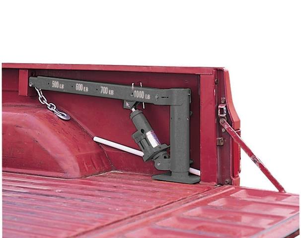

user posted image[/URL]

посмотрел сейчас видос про эту штуку. американский мужичек говорит, больше 100-150ld не подымайте, развалится все нафиг, а это 45-60кг, потом он обварил днище пикапа уголками и профилями, привязал стропу на на крюк и встал свом весом, в кадре не видно сколько он вест но пол опять пошел прогибатся. В заключении сказал вещь для стариков грузить продукты из супермаркета.
да и без видео понятно, крепится к жестяному полу, да ее своим весом вырвет, крепить нужно к раме а это в центре кузова, заявленная грузоподьемность в 450кг при стреле в бок порвет эту раму как тузик. сначала нужно саму раму конкретно усиливать, а это гудбай техосмотр. Незнаю как у вас а меня в сезон охоты частенько тормозят на шниве, могут и предьевить
Да это понятно что конструкция жидкая , по креплению опоры видно , сама идея такого подъёмника нормас , можно на трубе приделать , пробурил ямку , вставил эту конструкцию и крути верти )
