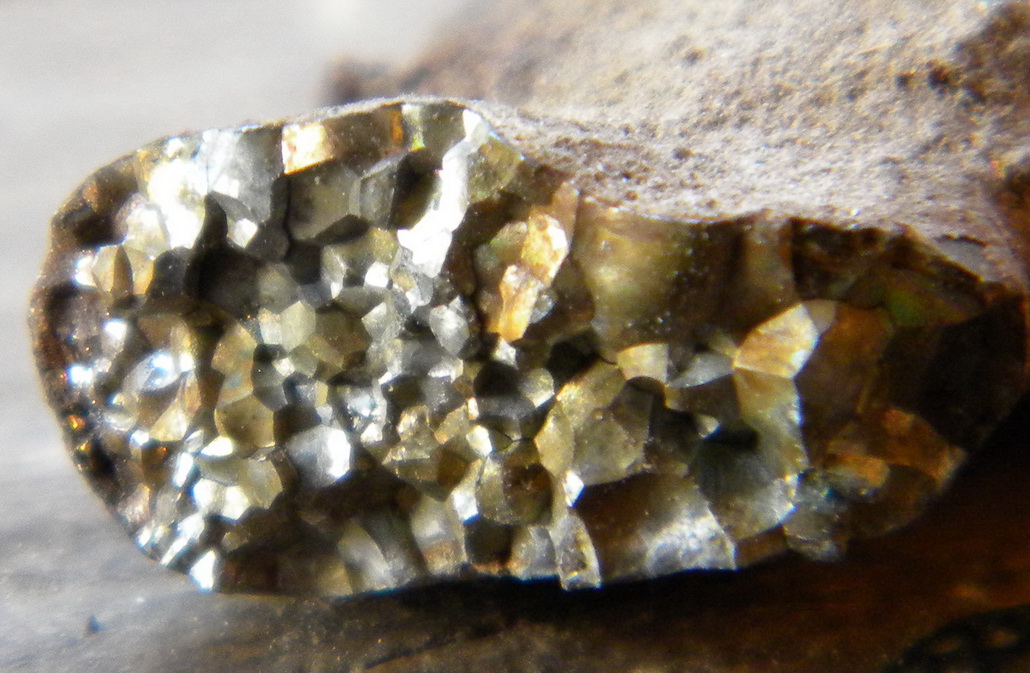

Пилоните небольшой кубик, со стороной 1 см, проверите плотность, заодно твердость при пропиле. Кислотой попробуйте.

Сейчас пробовал пилить ножовкой, пилиться но не очень легко, как обычный металл.
Вот фотка, отломил кусочек. Как проще проверить плотность?

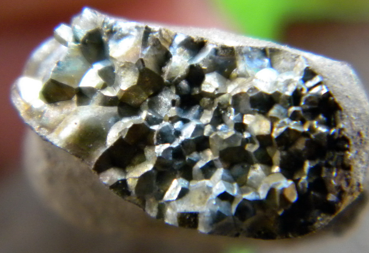

Болгаркой пилить надо и смотреть искру!(у нержи она очень маленькая.сравни с простой чернухой.) хотя тут и так ясно что это как минимум скраб нержи(раз не магнитит значит уже что то хорошее!),но вроде на фото чуть зелень просматривается,может быть ХМка она намного дороже нержи.Мой совет такой....,отломи кусок и не экспертизу(есть на любом крупном заводе)стоит примероно спектральный и химический по 350руб,лучше делай химический! Он точнее.Хотя последнее фото странное-наверно просто не качественное! Там на сколе металл?? или кристалы камня???

Если не получается выпилить кубик, можно взять маленький кусок, сунуть в пробирку с водой с рисками, получить объем, вес поделить на объем. По плотности уже немного сориентироваться.
А вообще, выглядит как раскристаллизованный сульфид, такие четкие грани, может марказит?
А по кислотам, точно не скажу. Но каждая кислота по своему окисляет конкретный металл, образуя на его поверхности окислы и соли определенного цвета и вида.
А где, в каких условиях был найден сей девайс?
Сообщение отредактировано liperator: Jun 18 2012, 19:37

Нет, фото качественное. И именно напоминает кристаллы. Молотком кусочек крошится на мелкие кристаллы.

QUOTE(liperator @ Jun 18 2012, 20:30)
Могу сказать только примерно, всё таки в домашних условиях.
И так. Объём 0.9 куб сантиметра. Вес 5.7-6 грамм. Это сколько будет плотность?

Нет, лопухнулся. У марказита нет такой спайности.
Так же неплохой показатель это черта, то есть цвет черты на каком нибудь белом фарфоре. Цвет черты часто отличается от цвета минерала, и тоже является характерным показателем.

Черта тёмно серая (как от простого карандаша), не блестит.

5,7-6 делим на 0,9 получаем 6,2 - 6,6
Что не туда не сюда.
Сульфиды железа и меди легче.

Вот такой вариант вроде подходит под Ваши описания.
