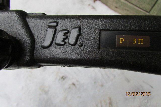

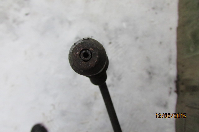

Это хозяин барин. Но я всегда ставлю вертикально На счет штанов не сомневайтесь, видел лично Человек потом долго лечил ожоги

QUOTE(VERTEL @ Feb 12 2015, 08:21)
Андрей, правда что рычажные резаки более экономичные, чем барашковые?
В паспорте на мой резак(Р3П (А) «ИНКО-100», исп. 01) указано, что минимальное давление пропана не ниже 0,2 кгс/см2. Я 0,1 выставляю, чем нибудь рискую? Вдруг вероятность обратного удара возрастает или ещё что, как думаете?
По мундштуку вопрос в предыдущем посте: мундштук "притоплен" в голове это нормально?
Хотелось бы максимально бесшумный резак, какой посоветуете, какими сами предпочитаете пользоваться?
Хотел Harris прикупить, но дороговато. Стоит ли своих денег или нет смысла переплачивать? Ещё отечественные Nord хвалят, но они еще дороже, тоже трёхтрубные, поэтому из за безопасности на них поглядываю. Стоит ли на трёхтрубный перейти или обычный с клапанами не менее безопасен?
Имеет ли смысл клапаны от обратного удара с двух сторон рукавов ставить или только на входе резака достаточно?
Из практики, по ТБ: случались ли взрывы и прочая "жесть"?
С уважением, Геннадий.
Что притоплен это не страшно , соглашусь с Практиком. Сам дома и в поле пользуюсь вотуже 5 лет Менять не собираюсь удобная и надежная машина Голова и сопло №2 Отверстие продувного сопла 3мм Согласен не экономно,за то 65 рельс отстегивает за минуту
