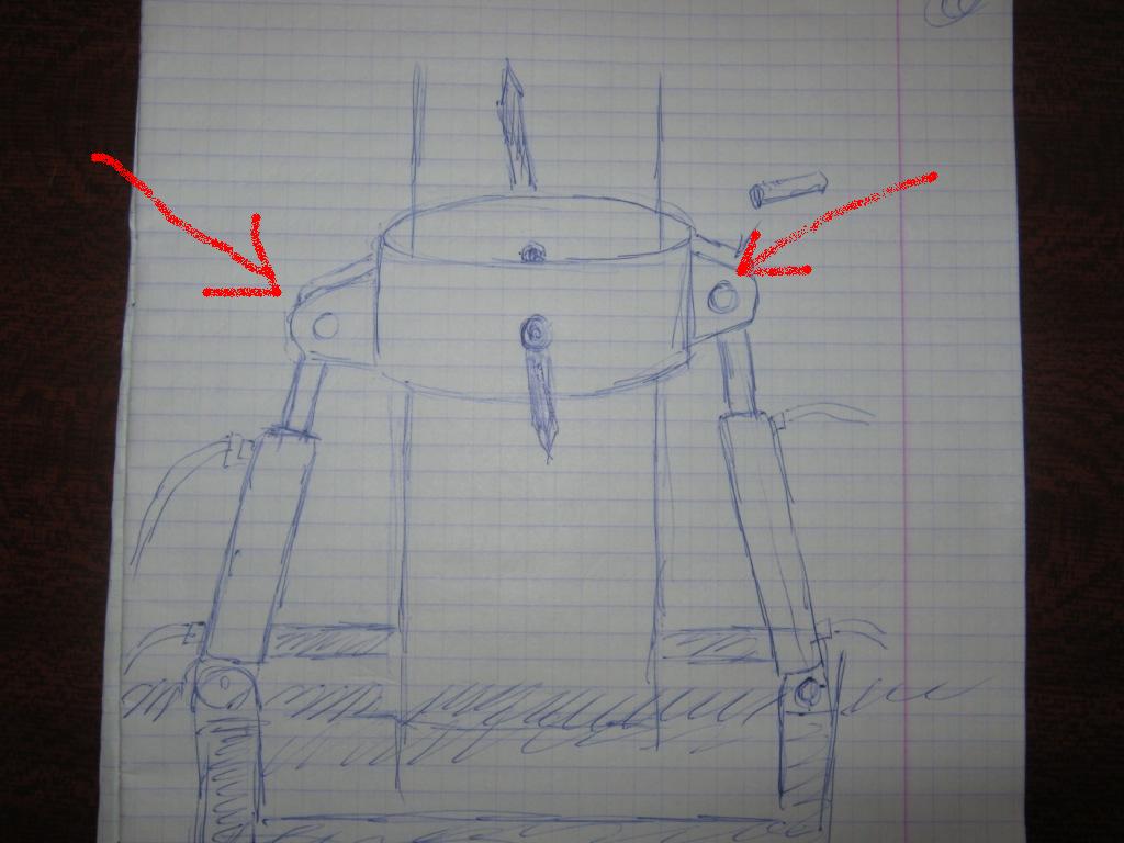

Серега набросал немного
Сверху кусок трубы большим диаметром чем вытаскиваемая , с приваренными кронштейнами под цилиндры и отверстиями под ломик , снизу станина , может быть квадратная или прямоугольная , тоже есть проушины под цилиндры , завалиться не может так как вытаскиваемая труба будет держать конструкцию и в полевых условиях легко собрать

Репутация: 172 кг
QUOTE(---Виктор--- @ Dec 26 2014, 12:30)
[attachmentid=2463704]
Вить сверху тоже плита, дырки выше плиты и *лом* вот так...user posted image

Вот в этих местах срежет палец или уши оторвет. Та конструкция которая заводская, сами видите нет таких узлов, а значит уже учтено. Надо делать что то подобное того агрегата.
Я еще до того как увидел агрегат в интернете представлял конструкцию вот так...
Сверху и снизу металлические плиты толшиной 30мм с дырками под трубу посередине
Сообщение отредактировано практик: Dec 26 2014, 12:43
Так все усилится косынками , на цилиндрах пальцы не маленькие мм 40 - 50
Сообщение отредактировано ---Виктор---: Dec 26 2014, 12:45
