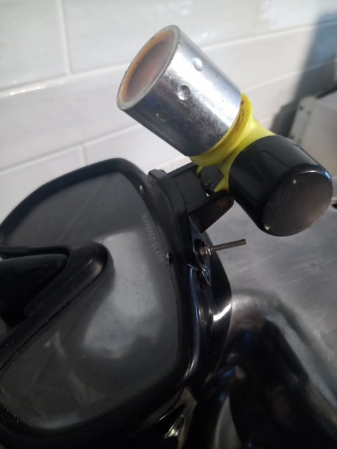

К вопросу о фонаре на голове. Одетый поверх маски на отдельную лямку может сбить волной. А ещё, проще выкинуть и кольцо с магнитом на фонаре и платку эту на три режима нафиг. Делаем контакты напрямую и закручиваем крышку до включения.потом чуть отворачиваем назад. Свет гаснет, при необходимости сжимаем рукой две крышки и он появляется,чтобы увидеть, что в скупе. Или в руке. На монеты я фонарь вообще не включаю.
Высохнет силикон, болты подрежу

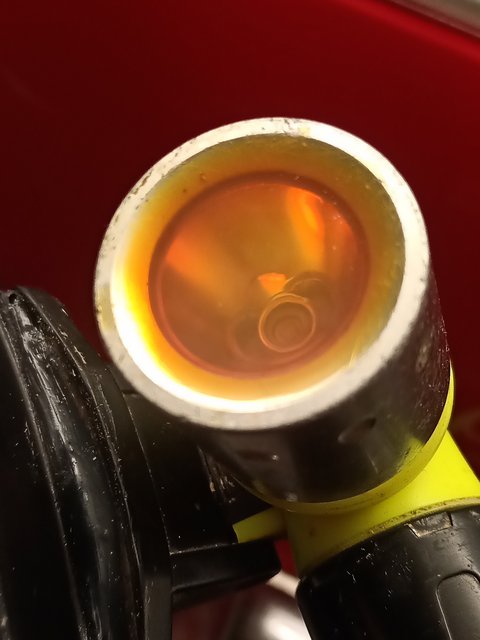

QUOTE(Van_Gogh @ Nov 21 2023, 22:45)
Лично проверено, желтый свет на много лучше в мутной воде. Белый свет слепит
Посмотрим! Конечно, лучше если сам цветодиод желтый,
я так думаю. Залил пока лаком линзу
Сообщение отредактировано handyman: Nov 22 2023, 19:53
Van_Gogh
post Nov 22 2023, 20:11
Создана #99
Сообщений: 42
Зарегистрирован: 31-October 22
Пользователь №: 2,404,213
QUOTE(handyman @ Nov 22 2023, 19:40)
Да, у меня фонарик Дельфин желтый светодиод и он регулируемый.

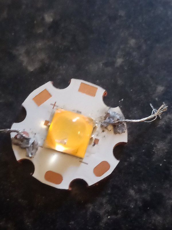

Кто знает максимальную мощность светодиода на замену в налобник?
Есть 5-10ватт, взял 20ватт, сильно греется основание, плавится изоляция. Закоротило через минуту
