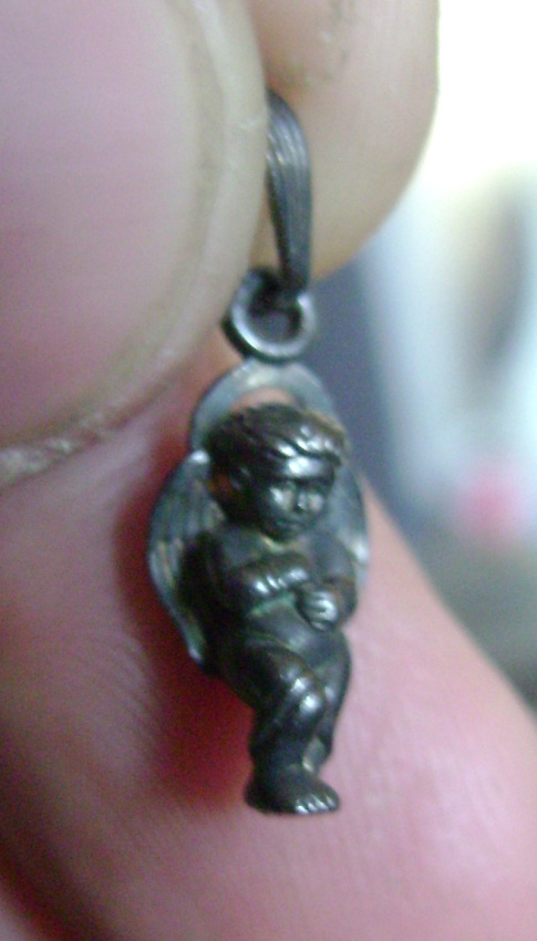

У меня первый ангел...

QUOTE(комунист @ Aug 18 2011, 08:06)
Это звонок ,пора задуматься о вечном.
Мне тоже был звонок на прошлой неделе.Выложу на днях с комментариями .

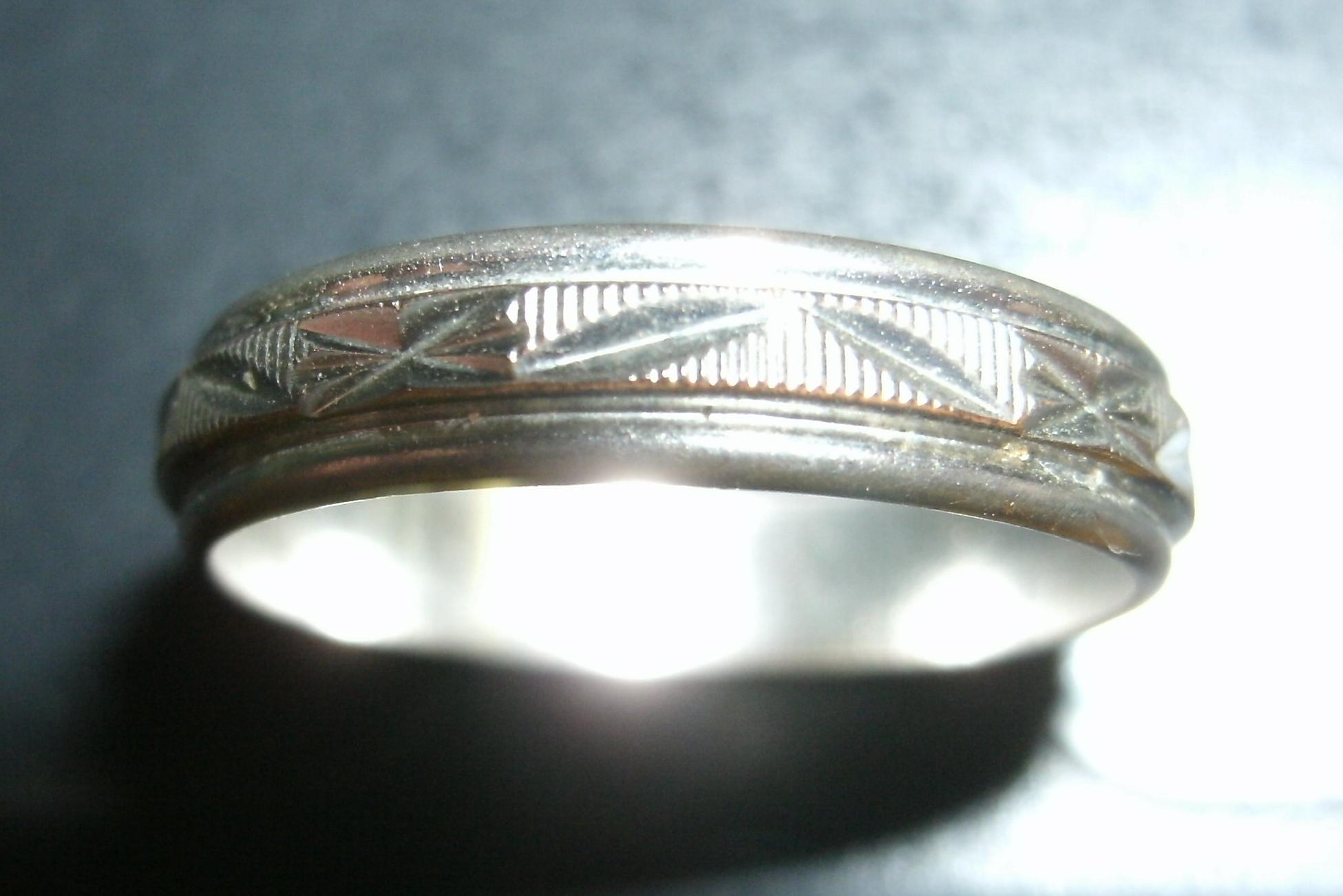

Сегодня попалось такое кольцо.Хотелось бы определить какой может быть металл(пробы нет)-на моём CZ-21 звучит высоким тоном,как серебряное.На бижуху не похоже-слишком идеально выполнен(чёткие ровные линии со всех сторон),правильные иной раз фонарнее выглядят.Поднял ещё большой бижушный перстень,звучит вроде так-же.
Может на картинках не очень хорошо видно,опишу.Цвет белый,полированный(изнутри,канавки снаружи),выше канавок,т.е.самая внешняя поверхность шероховатая(будто после наждачки)цвета красноватого золота,но видно что напыление.Сравнивал основной белый цвет с серебром и нержавейкой,выглядит богаче.Размер 20-21,ширина-8мм.
Жду ваших мнений,коллеги.

Раньше такие вещи умельцы могли элементарно с трубы нарезать. Но это наверное не ваш случай. Попробуйте сравнить с латунью и бронзой. Но то что не золото однозначно. Вообще смысл в производстве этого подшипника неясен. Не несет никакой информативности. А позолоченное серебро по другому выглядит когда с воды.

QUOTE(SandMan @ Aug 18 2011, 09:19)
Сегодня попалось такое кольцо.Хотелось бы определить какой может быть металл(пробы нет)-на моём CZ-21 звучит высоким тоном,как серебряное. .......
Почти все такие сомнения решаются в несколько минут - измерьте плотность кольца !!!
Для этого хватит цифровых весов 200х0.01 или 300х0.01 которые на Е-Бее стоят меньше 10 баксов ........

Весы 100х0.01 не подойдут?Других пока нет.Процесса не знаю,научите пожалуйста smile.gif

Чё париться то -думаю это деталь переключения или ещё чего ,от какогото механизма,для кольца совсем не катит никаким образом,да и точность насечки говорит об этом
Исключено.В живую кольцо смотрится на много интереснее,чем на моих картинках.Ладно,пошёл мучать весы,мерять плотность smile.gif

QUOTE(SandMan @ Aug 18 2011, 10:16)
Писали уже когда-то .....
Самый простой способ измерения плотности изделий из золота и серебра (так-же можно приблизительно определить например пробу золотого кольца) -
1.- Берём весы с точностью 0.01 грамм, взвешиваем кольцо. Записываем результат.
2.- После этого берём маленький пластиковый стаканчик, наливаем туда чистой воды, ставим его на весы и обнуляем показания (кнопка TARE).
3.- После этого на тонкой леске, волоске или проволочке опускаем в воду кольцо. Держать надо аккуратно на весу, не касаясь дна и стенок. Показания записываем.
4.- Делим первый вес на второй.
ВСЁ !
В результате получаем плотность изделия. Плотность меди -8 , Плотность серебра 9-10. Плотность золота : Au 375 от 11 до 12, Au 585/583 от 12,5 до 14, Au 750 от 14,5 до 17,5, , Au 999,9 - 19,32 г/см 3
(фразы для поиска - определить пробу , определить плотность золота , проверить пробу золота .)

Большое спасибо!Опускал на тоненькой ниточке.Вот что вышло: 12,9726027.
По вашим примерам плотностей попадает под Au 585/583,тогда не понятно почему озвучка высоким тоном,может типа форма,размеры и т.п.Наверно теперь надо для уточнения в ломбард smile.gif 14.gif
А как на счёт такой таблицы,здесь у золота цифры почему-то другие?Наверно типа 999,9?
http://www.2x2business.ru/pl.htm

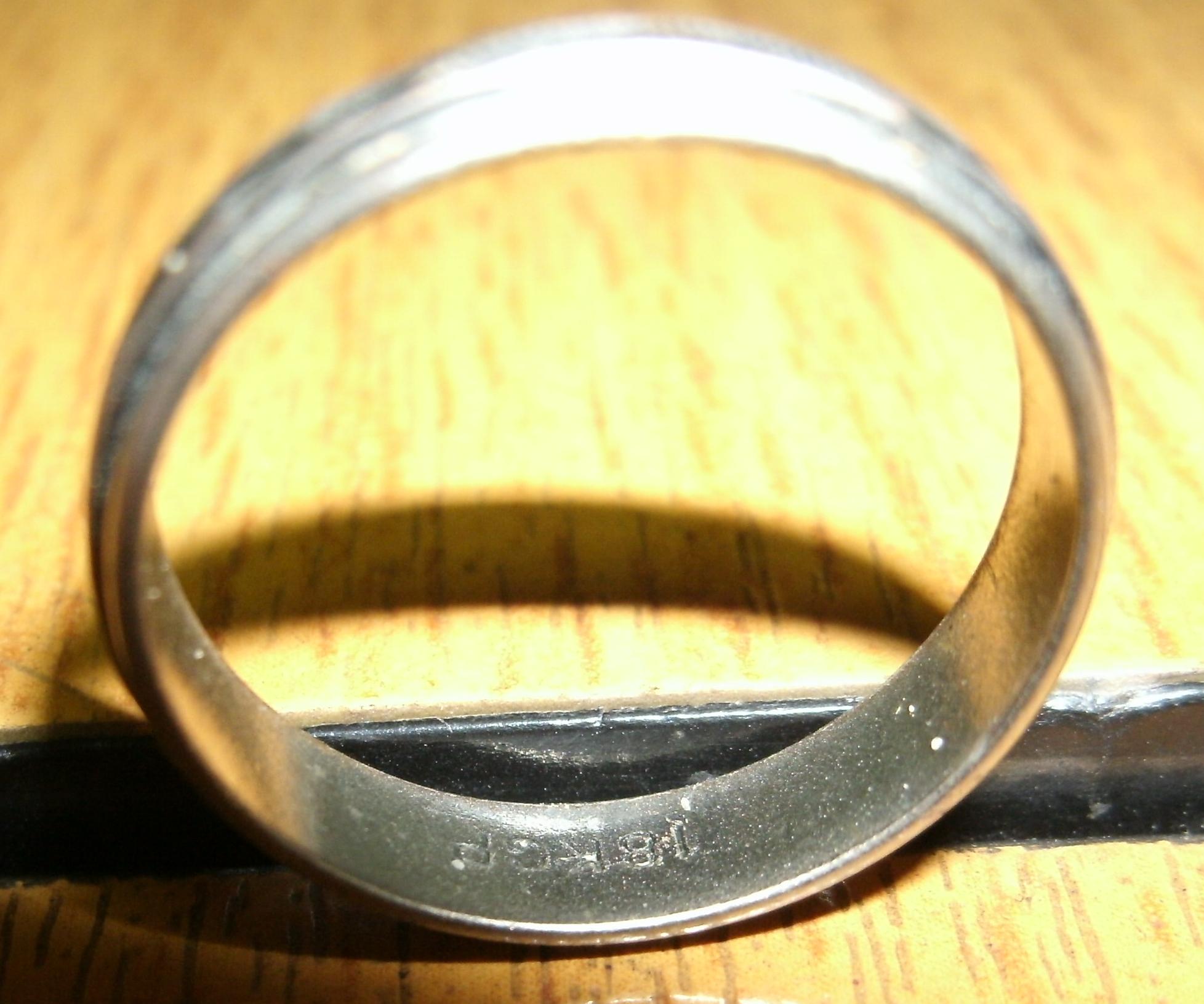

Сегодня среди прочего попался такой вот экземпляр.
В свете луны блестело натурально. Обрадовался, думал ништяк попался.
Разочарование пришло позже, когда пробу расшифровал.

QUOTE(SandMan @ Aug 18 2011, 13:00)
потому что это кольцо. было бы разорвано звучало бы хуже.

QUOTE(Бамбр @ Aug 18 2011, 12:14)
У жены обручалка небольшая,золотая(целое кольцо),звучит средним тоном.
