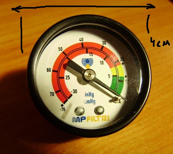

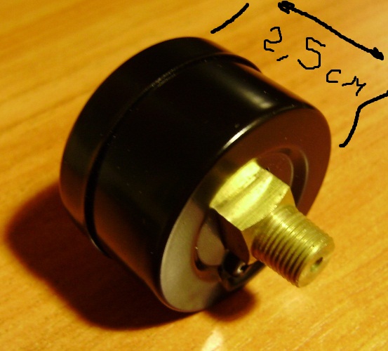

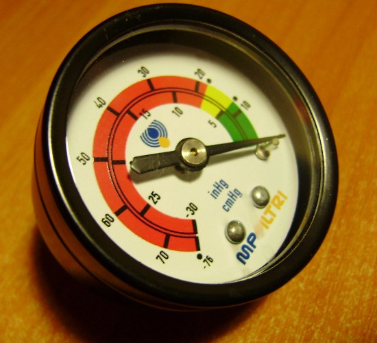

Познавательная тема, спасибо. И сразу вопрос - это вакуумметр?
