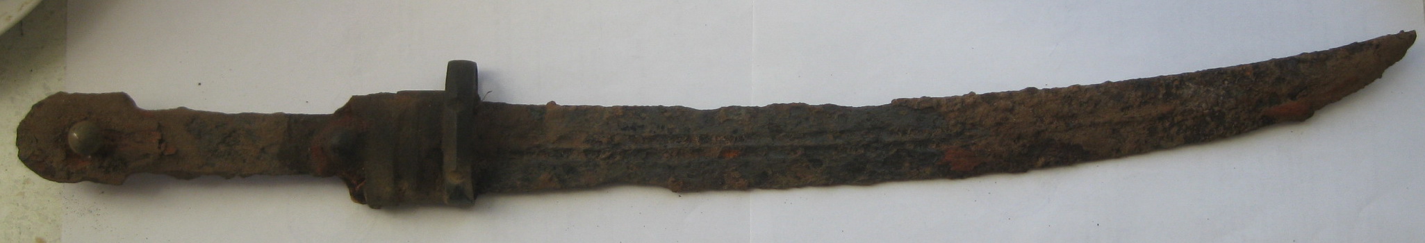

Добрый день!
"На работе" коллеге достался такой бебут.
Подскажите пожалуйста как подшаманить в домашних условиях.

предмет мертв, шаманить уже не стоит. отмыть и в школьный музей его

отмочить в дистилированной воде -долго
побыстрей в едком натре (можно Крота взять)с переменным кипячением
и чисткой бормашинкой или вручную брусочками через воду...итд
но оно Вам надо

Латунь купил бы.

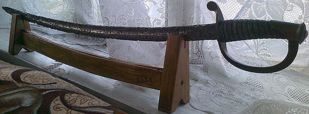

Здравствуйте. Нужно чистить. Сделать ручку и отличный антураж. Вот у меня шашка артиллерийская в плачевном состоянии, почистил. Спасибо.
конечно,если собственная находка,то отмочить в кислоте.сделать ручку и на стену-будет радовать глаз долгими зимними вечерами и навивать воспоминания о её поднятии и вообще о покапушках smile.gif

QUOTE(Сергей Анатолич @ Oct 18 2014, 12:40)
Добрый день!
Посмотрите раздел реставрации , там камрад ш\н восстанавливал ... но енто процесс долгий и для рукастых . С ув.

Вещь и так мёртвая, а кислота только окончательно добьёт.

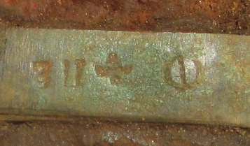

Просьба, что это клеймо обозначает на данном предмете?

На данном форуме есть тема по востановлению старого железа а вернее консервации его космолоидом попробуйте найти её в разделе реставрация находок если под ржавчиной остался ещё металл то возможно что-нибудь и получится чистить стандарстными методами тут уже безполезно

можно щавелькой попробывать,холодным способом.

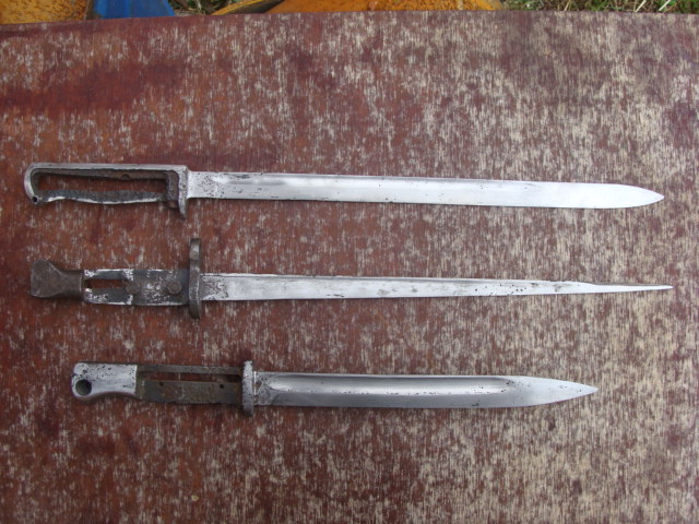

Ежли есть желание и руки,то можно сделать!Вот енти штычки были в таком же состоянии!!!

QUOTE(Сергей Анатолич @ Oct 19 2014, 20:39)
Клеймо ижевского ор. завода и клеймо приёмки.
