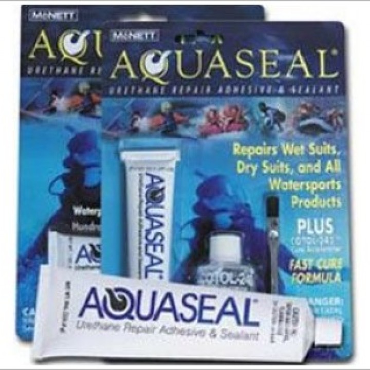

Репутация: 251 кг
Делаю ревизию на Мече, обнаружил на кабеле на катуху микро трещины sad.gif ... Болезнь Мечей!... пичалька конечно, но поправимо! Чтоб не менять полностью кабель, берем- во всех треснутых местах обезжириваем хорошо и промазываем клеем Аквасил! Промазывать кабель на изгибе,т. е. чтоб клей во внутрь залез и потом сверху немного и все! Клей очень пластичный, тягучий...У меня на старом Мече уже два года ходит кабель проклееный также. Вот такой клей, инфа про него есть в нете... Трещины поменьше конечно, но и такие вылечатся... вот тож темка http://www.reviewdetector.ru/index.php?sho...c=139396&st=700

Примерно такие трещины

QUOTE(dmilati @ Mar 5 2015, 13:25)
С момента промазывания Аквасилом сколько времени прошло и из этого времени сколько был в воде?
dmilati
post Mar 5 2015, 15:25
Создана #117
Сообщений: 612
Зарегистрирован: 4-February 12
Из: Недалеко...
Пользователь №: 39,261
Репутация: 251 кг
Ну прошлый то сезон весь с ним отходил... 14.gif из воды не вылазил...
С уважением. Карта 4276хххххх3969
DIM
post Mar 5 2015, 15:58
Создана #118
Сообщений: 4,680
Из: регион 74
Пользователь №: 3,312
Репутация: 928 кг
QUOTE(dmilati @ Mar 5 2015, 17:25)
Значит будем считать,что держит..
