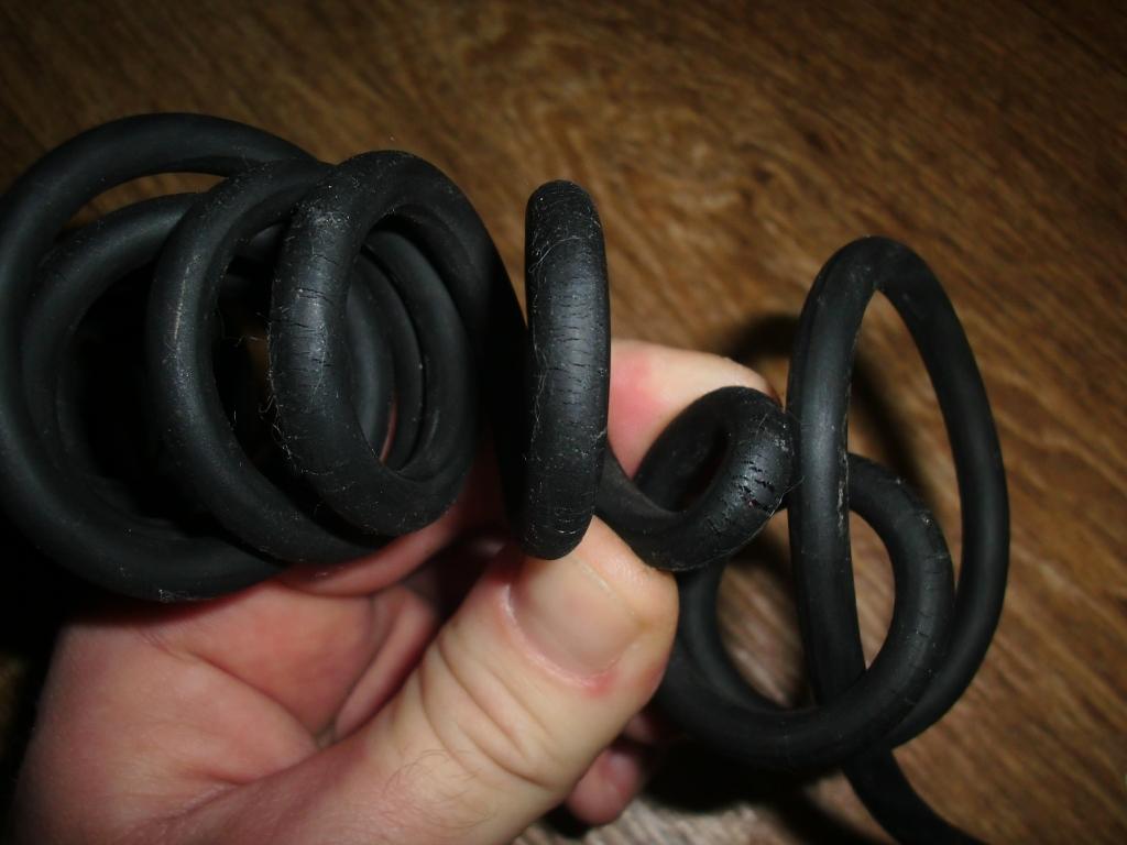

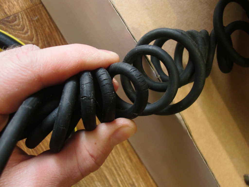

Всем доброго дня!!!! Вот столкнулся с такой проблемкой( Хоть и прибором пользовался мало, но результат на лицо. Решать вам, следует ли обматывать кабель изолентой к штанге.

DIM

QUOTE(gariksergeevich @ Mar 3 2015, 14:16)
еще фото.
Cколько лет кабелю и как хранится в межсезонье?

Не важно сколько лет кабелю и как хранился. Это кабель г**но!
У меня на Экскалибуре-II такая бяка стала с наушниками ровно за 2 летних месяца. Майнлэб в лице Кавчика сказал что это не гарантийный случай и замена обошлась в 7500 рублей+ транспортные.

Прибору 3 года, но при этом полных выходов было максимум 20-25. Все время хранился в домашних условиях. Покупался у оф. дилера.

QUOTE(Аксель @ Mar 3 2015, 15:41)
Надо было идти другим путём..Буквально вчера продал подводные уши Косс +пробка на Эскалибур с гнездом под уши ...И всё про всё 9к р.. Это с нынешним курсом... Год назад бы в 5к р. уложился..
То gariksergeevich : есть подводные уши на АТ Про,новые...
Высверлишь старый кабель и зальёшь новый. .Цена вопроса 5000 с доставкой..

QUOTE(dmilati @ Mar 3 2015, 18:05)
sad.gif У него на катуху кабель наелся... а не на уши...
Я кабель витой увидел....А это смотка со штанги..
Владимир Ява всегда говорил: не мотайте мелким витком на штангу ,делайте повыше бухту (что-то в этом роде)...

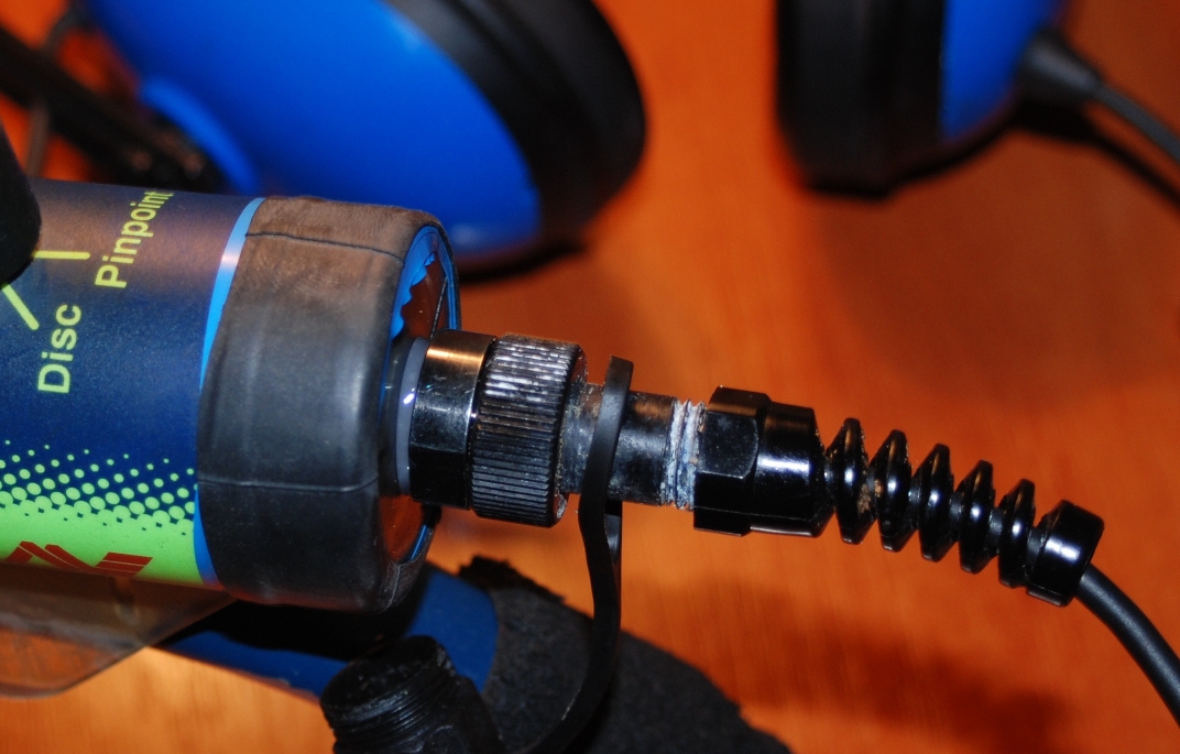

Я только что закончил переделку наушников. Поставил разъем от АТ ПРО и имею нормальные съемные уши. В лабораторных условиях звучит все отлично. Высверлил все старые провода, нарезал резьбу, по ней посадил на эпокситку (предварительно протестированную на водостойкость) маму ( самое сложное было её достать, обошлась 1000 руб.) Наушники у меня валялись уже несколько лет, сейчас стоят чуть больше 6000 руб. Думаю что вопрос с проводом ушей закрыл на несколько сезонов.
Но во время обслуживания прибора столкнулся с такой вещью, когда до конца закручиваешь гайку на аккумуляторе, то пропадает питание вообще, чуть чуть отпускаешь и все тогда работает. Уже и разобрал разъем, подрезал провода, заново их запаял, загерметизировал, но все равно этот глюк не пропал. Вроде уже такую проблему кто то описывал, подскажите пожалуйста где это было написано. Заранее благодарен всем ответившим.

QUOTE(tepol @ Mar 11 2015, 23:18)

QUOTE(Tdka @ Mar 12 2015, 01:13)
На Хантере были такие же целый сезон, разницы с Мечем не заметил.
С разгиба штырьков и начинал, даже нулевкой их почистил.
Победил, все заработало, когда немного повернул плюсовой штырек вокруг оси.

Отнырял с ушами от АТ ПРО, никакой разницы не заметил, звучит все как с оригинальными, герметизация держит отлично. Так что мне в дальнейшем не страшны проблемы с проводом от наушников, даже если и потрескаются, в корпус блока вода физически через провод попасть не может, нет никакой связи.
