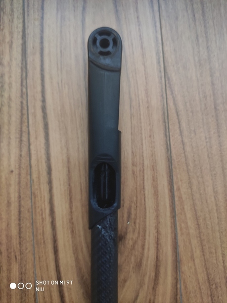

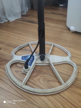

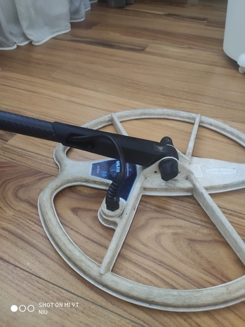

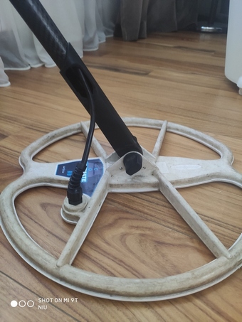

Привет всем! Недавно приобрел б/у е трак с двумя катушками. Детеч живая, а родную сунули с обрывом, ее не проверял. Ну, и когда вник в тему про бедные катушки е трака прифигел. Раньше ходил с другими приборами, близких проблем не было. Очень неудачный вход кабеля в штангу, чем они думали???
Возникло решение, которое может быть покажется кому-то спорным. А может спасет не одну катушку, вам решать. Покажу все на фото. Могу сказать, что, по ощущениям, штанга не просела по прочности, если конечно по пням не лупить smile.gif

Ищите сразу новую нижнюю штангу. Эту вы испортили навсегда. Возите запасную всегда с собой - подпиленная сломается в любой момент
игорь тин
post Feb 26 2021, 17:54
Создана #232
Сообщений: 51
Зарегистрирован: 26-June 20
Пользователь №: 2,390,931
Номер карты: 4261
У вас был такой опыт? Или просто предположение?
И с чего вы пишете что она испорчена.? С приборами обращаюсь аккуратно и уверен что штанга выдержит без проблем нормальный поиск. Я за все время , уже лет 6 копаю, не сломал ничего на поиске

Ну конечно, время покажет если треснет отпишусь обязательно. Но менять катушки каждый год и отдавать в ремонт тоже не дело

QUOTE(игорь тин @ Feb 26 2021, 16:41)
Очень даже не плохая идея.

Ребятки, ну блин... это же элементарный сопромат. Ну подпилите все четыре пружины на своих авто, и проверьте, далеко вы уедете?
Это же нагруженная часть конструкции. Ну не дураки же конструировали прибор, в самом деле.

Вы хорошо знакомы с сопроматом? Будьте добры, поясните мне, насколько я ослабил штангу и где у нее самое слабое место... Не разводите неуместные разговоры про пружины... Уверен что стерню и траву невысокую штанга выдержит.
Хотелось бы повторить, я никого не убеждаю делать как я, просто решил поделиться своим опытом, может кто-то будет использовать.
И даже если вы правы, мне кажется проще возить в багажнике запасную штангу, чем ждать когда внезапно сдохнет катушка на копе
И еще, дураки или нет делали вход кабеля, еще вопрос. Может на радостях что сделали классный прибор, не парились о том при таких загибах катушка будет умирать через год-два.

QUOTE(игорь тин @ Feb 26 2021, 20:46)
Вот здесь лопнет, наверное в первый же выезд по морозцу. Про запасную штангу не забывайте. Успехов! cdira.gif

Ключевое слово *наверное*. Ну да ладно, время покажет. Обязательно буду держать владельцев траков в курсе. Удачи!
