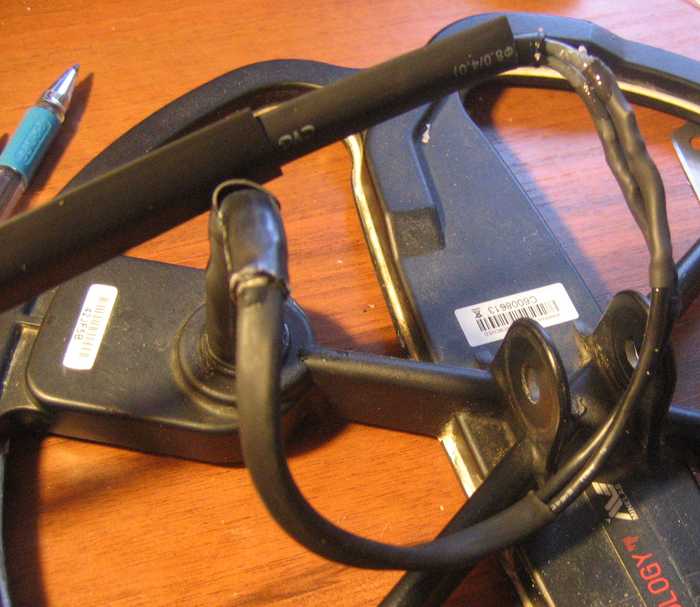

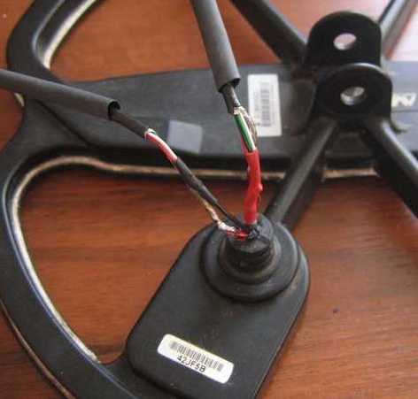

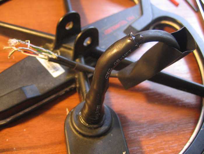

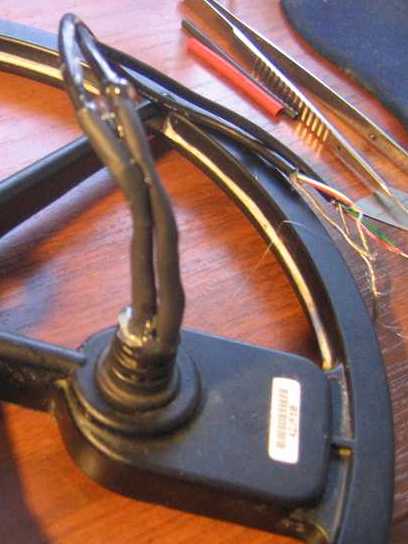

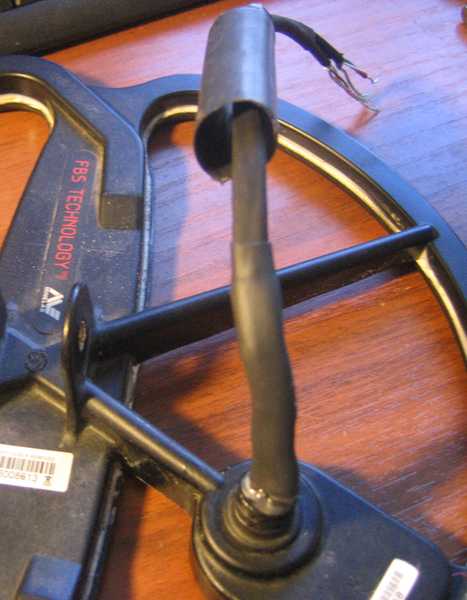

Итак!
Попалась мне тут катушка от Експа – 11” штатка бабочка. Одна только была засада – глючила она: то пела, то молчала, то работала. В общем обычный косяк с кабелем в районе гермоввода.
Вердикт: ремонтировать.

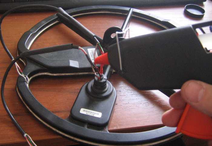

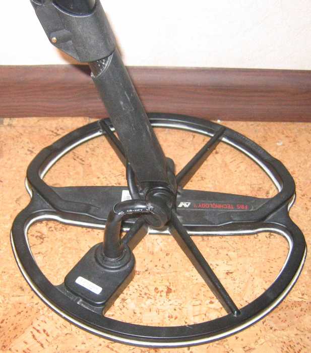

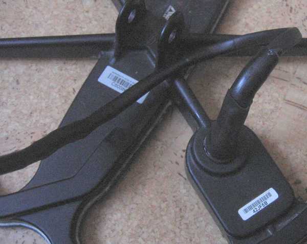

Покурив форум, решил сделать экспериментальный вариант ремонта, а именно разгрузить кабель в месте работы на изгиб на участке от штанги до катушки.
Нашел ненужный USB кабель, отрезал 2 куска по 15 см, зачистил концы. Аккуратно зачистил кабель у катушки, в результате чего обнаружил стандартный обрыв экрана.
Припаял свои куски кабеля, одел сначала каждый провод в термоксадку, затем промазав место сросток термоклеем, одел общие термоусадочные трубки, Потом еще одел трубку сверху, промазав термоклеем. Для жесткости добавил еще 2 слоя трубок, увеличивая их диаметр.
После этого припаял родной кабель, одев все в термоусадки по предыдущему принципу.
Самое главное это не забыть заранее одеть все необходимые трубки, чтобы потом все не разбирать.
В заключение нагрел отремонтированный участок кабеля и придал ему нужную форму.
В результате резкого перегиба кабеля теперь нет.
Процесс и результат на фото.
Прошу прощения за порядок фоток, но чего-то у меня с этим не лады.

Походил с ней в полях, думал как будет вести себя дополнительная петля. Никак не ведет, все чики-пики.

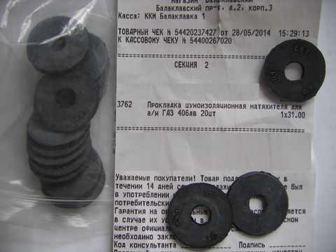

Прокладки для катушки можно купить в магазине автозапчастей.
Называется :"Прокладка шумоизоляционная натяжителя для а/м ГАЗ 406АВ
набор 20 штук, цена 31 рубль!!
Вот только нет выступов,как на минелабовских, а так все подходит.
http://www.reviewdetector.ru/index.php?act...post&id=2126151

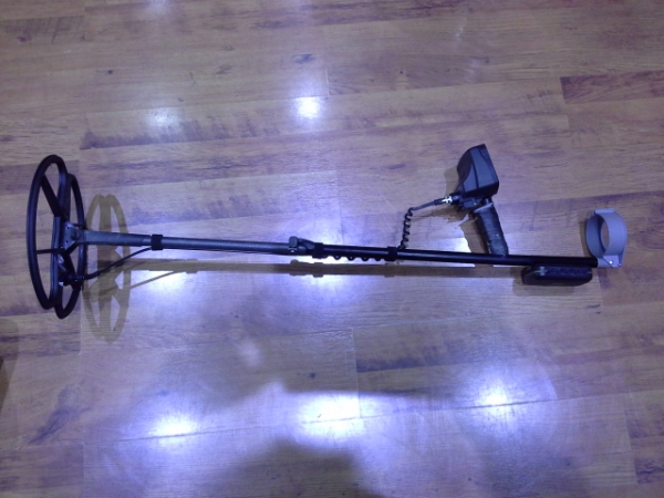

Раз уж всё в одной теме. Скажите, пожалуйста , всё-таки прорезью в штанге вперёд или назад лучше? И вообще как предупредить поломку кабеля у основания? smile.gif

QUOTE(urman @ Nov 12 2014, 16:13)
Провод гулять-ломаться не будет, да и литиевым аккумом вес намного меньше.

QUOTE(seskar @ Nov 12 2014, 22:03)
То есть основной смысл в подходе кабеля к штанге на максимально разумном расстоянии от катушки.

QUOTE(emkgroup @ Nov 13 2014, 06:46)
А как с эргономикой и развесовкой, особенно с тяжелыми катушками типа 18"руля или Detech 10х14, ведь ручка оказывается не снизу а сверху от оси штанги?
Основной смысл, чтоб участок кабеля от катушки до штанги как можно меньше двигался. Актуально это для родных "жоп", идущих с се-про и е-траком, кабель там - отвратительнее не придумаешь.
С большими катушками я не ходил, просто не было потребности. На фото не мой конструктив, у меня был на основе терровской штанги. Сейчас хочу переделать на штангу деуса, да всё руки не доходят, хотя там работы-то на пару часов по сути.
С развесовкой проблем не было.
Если не путаю, пару-тройку лет назад в этом разделе была тема про альтернативные штанги для экспообразных, с кучей фотографий. Можете поискать.
