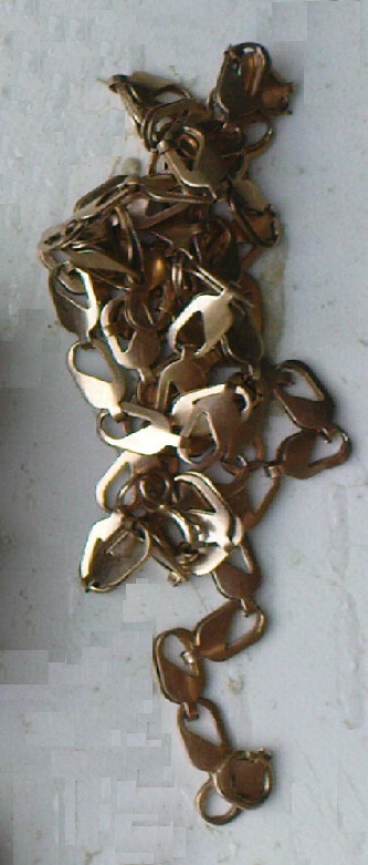

Tango
post Aug 26 2011, 10:37
Создана #80
Сообщений: 329
Зарегистрирован: 4-November 09
Из: Крыма
Пользователь №: 12,966
Это оч. хорошо!
У меня 5 коп ссср 20-25, дискр - в.м.
Сильвер эту цепочку в дискриме видит что в комке что растянутую.
