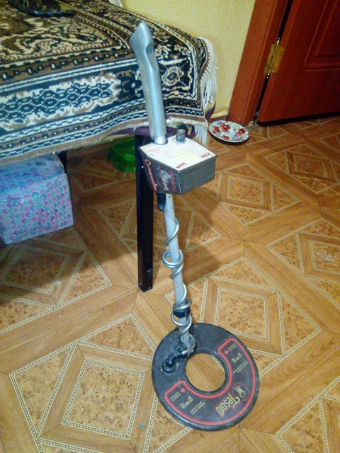

Подскажите бывалые. Купил сильвее. Прибор переодические ловит сигналы от грунта на выбитом месте в ноль. Кроме мелкого железа там ничего нет. Хозяин прибора не признается крутил ли он резистор баланса грунта или нет.
Была ли у когонить такая ситуация, что сильвер давал сигнал на грунт???
Как можно вернуть заводские настройки???

Приветствую!
Сильвер вообще молчун на грунт сигнала никогда не давал, даже в АМ. А в дискриме хоть и минимальном вырезается даже не очень мелкое железо.
Горячих камней нет в грунте? они разные бывают и как кусочек угля и как кусочек железной руды.
Если камней нет, нужно пробовать крутить резистор ГБ, с настройкой на феррит.
Больше не подскажу, крутить ГБ на плате никогда не практиковал
А по подробней можно? что как и куда крутить, что должно получиться?

Взять небольшой кусочек феррита примерно 1 см в длину и 0.5 см в диаметре (сердечник от антенн советских приемников, ну или похожий по размеру) и добиться отсутствия на него реакции, при этом нужно проверЯть чуйку на крупную медь.
Сбалансировать прибор чтобы чуйка на медь была отличная, а реакции на феррит не было или была крайне незначительная.
НО я теоретик так не делал посмотрите на профильных сайтах как делают!
П.С.
оставьте метку в каком положении был резистор чтобы можно было к ней в случае чего вернуться

Может правда реакция на горячийе камни? Кабель-разъемы не глючат? Чувствительность не лишняя? При ее уменьшении глюки уходят? Попробуйте убавить ее. Попробуйте на глюки в других местах поиска. Успеете накрутить мозги.

проблему решил куком ферита и крутил резистор баланса грунта.
по совету бывалых.
но есть одно но от начала бодрого потрескивания на ферит и слабого потрескивания на ферит весьма немылый поворот резистора. и в каком диапозоне остановиться весьма не понятно. но проблема решилась на грут теперь не фонит.
