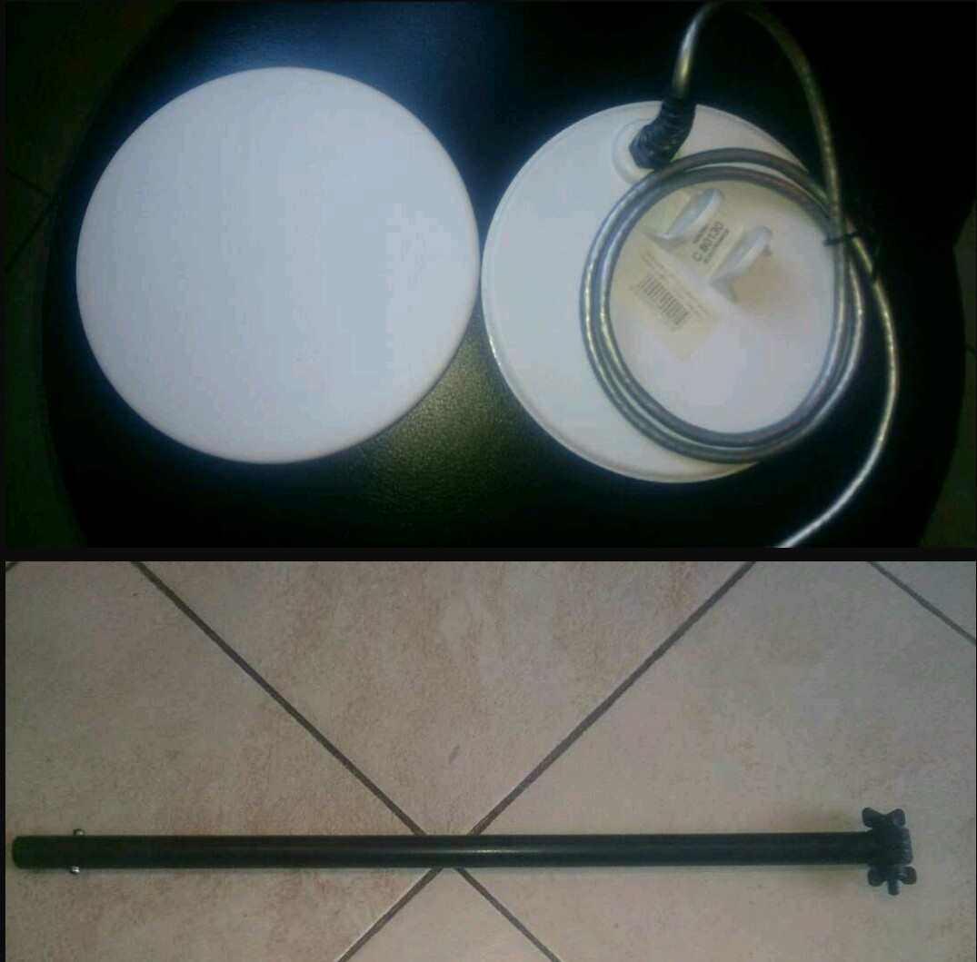

Комраден тесороводы,продал тесорку, осталась новая снайперка, думаю для шарфа поудобнее штатки будет))Если есть интерес гляньте в моих темах,там и штанга нижняя есть...С уваж.
