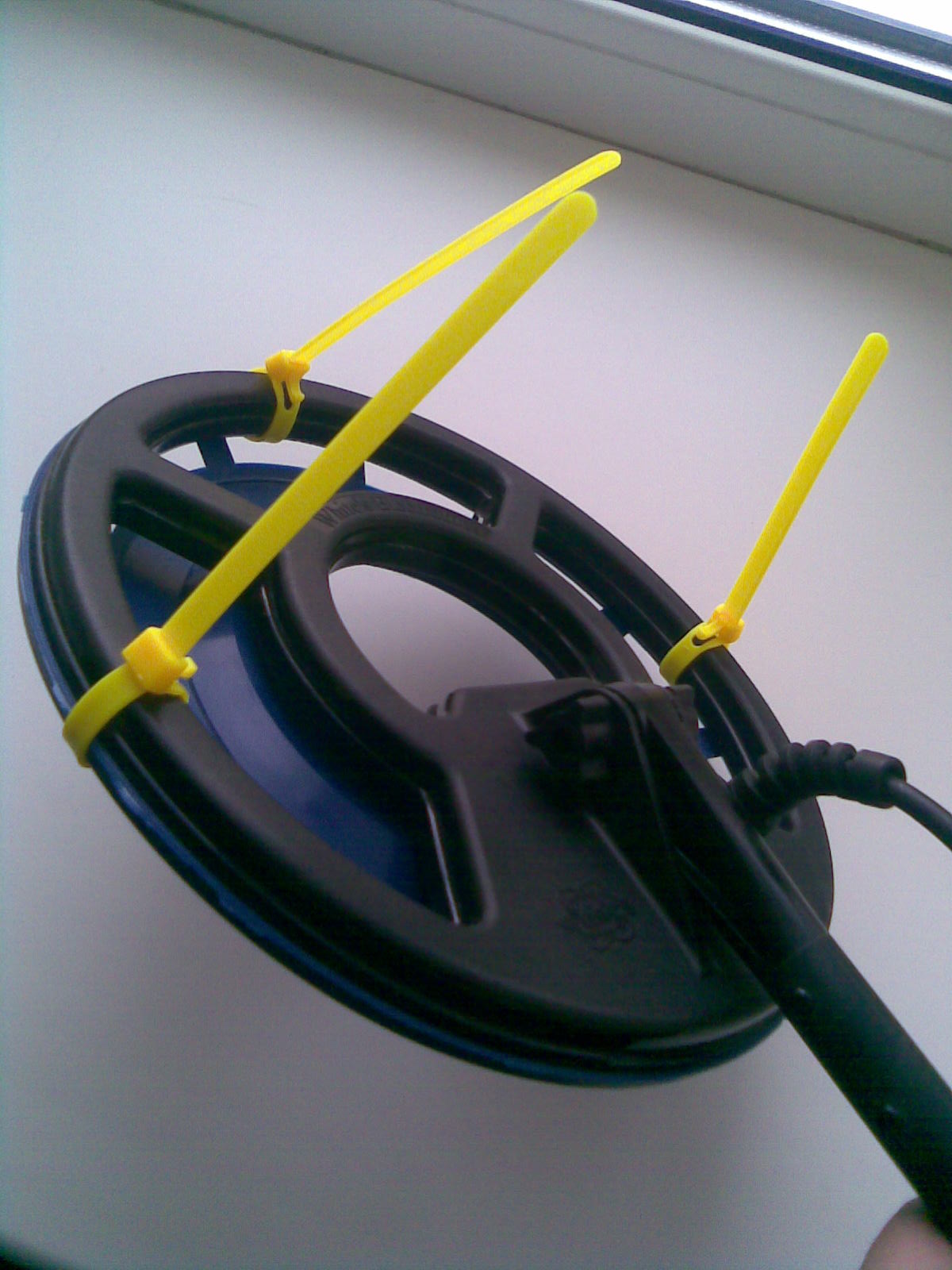

Тонкого пластика пока нет, хамуты 20 шт. по 2 рубля = 40р... изолента 20р...

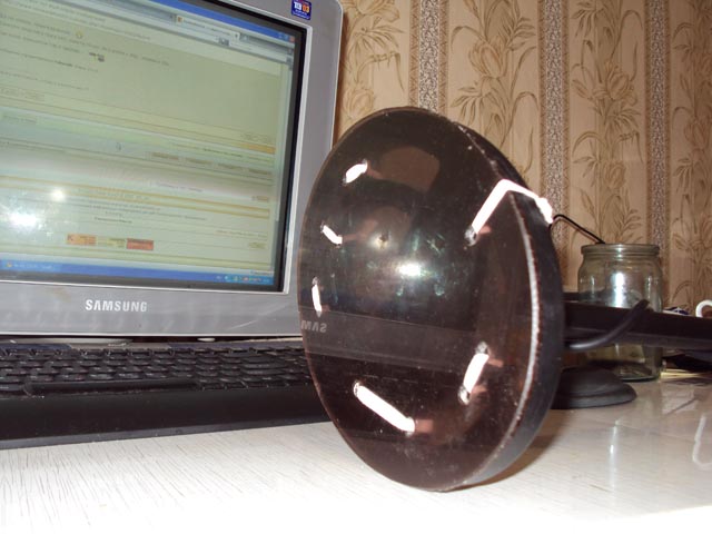

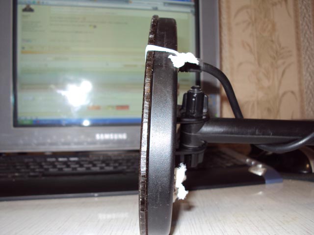

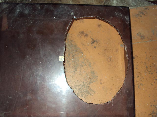

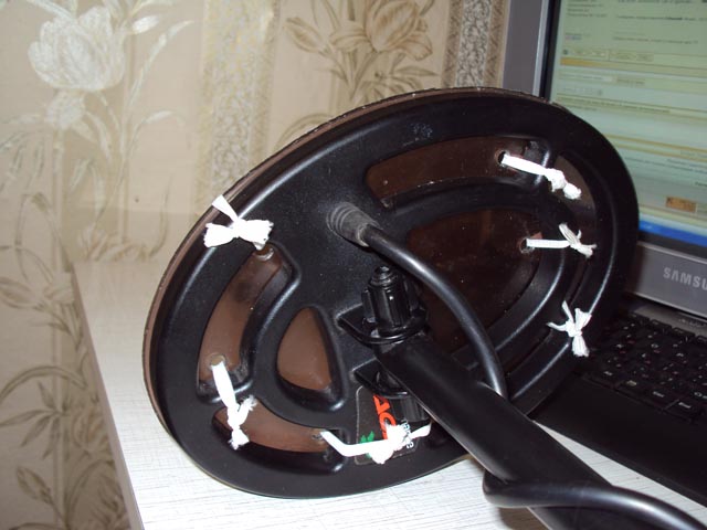

Сделал я себе вот такую защиту.
Так как в нашей деревне орг стекло хрен найдешь, пришлось использовать крышку от старого проигрывателя винила - Вега 106
обсверлил по форме, вырезал раскаленным ножом, и обтачил на наждаке, потом насверлил отверстий для крепления image046.gif пошел искать пластмассовые хомутики, и опять не нашел ranting.gif
в общем пришлось пока что притянуть резинками
кстати в каких магазинах вероятнее всего найти эти пластассовые хомуты?

в авто запчастях, электрике . по мне катушку с такой защитой . не удобно юзать- по стерне , и в траве, катушку без защиты, хоть как то можно проводить в траве, а с закрытым дном и не погрузишь нормально в траву и как сказывается такая защита при поиске в воде ?

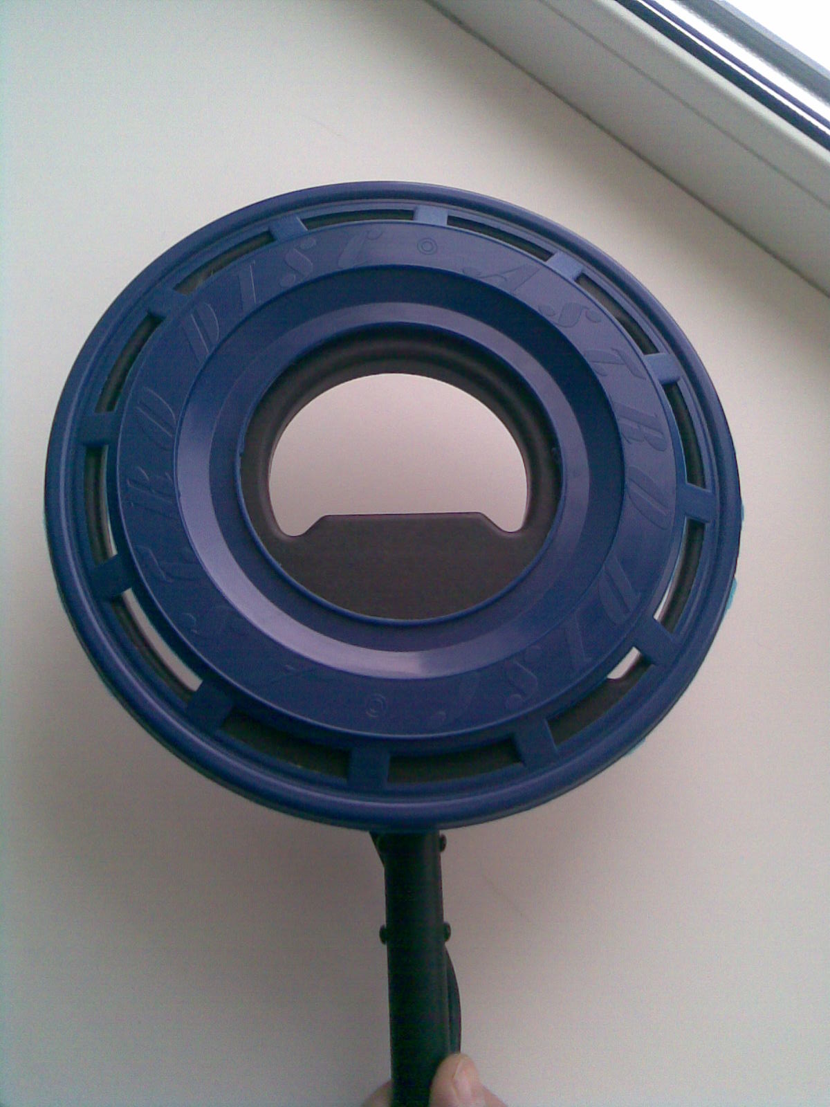

Вот моя защита на катушки сига.... два сезона отходила нормально)
