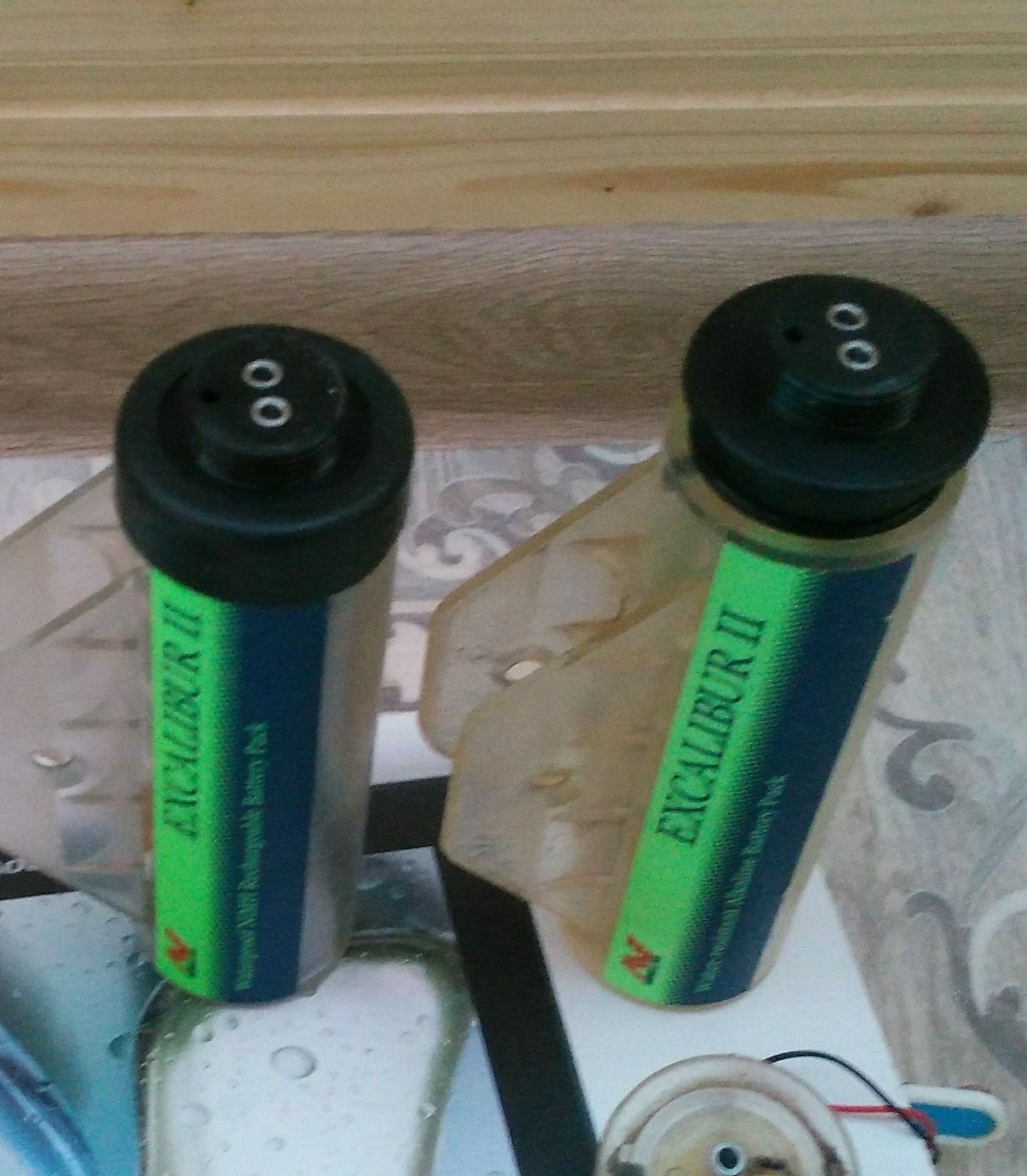

QUOTE(jonikru @ Mar 2 2019, 16:27)
Сереж, рад что понравилось smile.gif как мне сказали надо ставить десять акумов,иначе будет отключатся.Я тебе собирал из десяти GP 1000
Акум видно, что из десяти. Я про запасной бокс, а как же он тогда на 8 батарейках работает. sad.gif
Сообщение отредактировано kurdulia: Mar 2 2019, 16:35

QUOTE(kurdulia @ Mar 2 2019, 16:33)
Сереж,х.. его знает. ddd.gif Я с человеком советовался,у него три меча и он не раз себе акумы делал.У меня меча не было никогда.

Сереж,я так понял у тебя есть касета под батарейки класа А?У батарейки напряжение 1.5в. а у акума 1.2в.Так что работать будет но не долго,акум еще будет заряжен а прибор отключится.

QUOTE(jonikru @ Mar 2 2019, 21:17)
Абсолютно верно. Когда купил прибор, дополнительно прикупил бокс под батарейки с кассетой внутри куда батарейки вставляются. Через сезон акум накрылся. Прибор 14, акум 11 наверное сдох от старости sad.gif . Вот я и хотел в эту кассету поставить 8 аккумуляторов и тоже заряжать через родной разьем, что бы не разбирать. Твой аккумулятор уже установил, все работает. Офигенно получилось, Главное знаю, что новый, а не барахло снова попадётся.

QUOTE(kurdulia @ Mar 2 2019, 21:36)
Сереж собери себе второй такой же.У вас акумы будут явно дешевле,к нам от вас возят.

QUOTE(jonikru @ Mar 2 2019, 21:45)
Наверное придётся. Потому что бывает уезжаем дня на 2 -3 и нет возможности зарядить акум, вот тут и нужен резервный,

QUOTE(pripa @ Mar 3 2019, 03:10)
Пробка. Которую мы постоянно боимся перетянуть. Хотел фото загрузить своего нового акума.Что делаю не так? Обрезаю, разрешения ставлю 640*480 не грузятся.

QUOTE(kurdulia @ Mar 3 2019, 08:36)
Сереж,попробуй обрезать сильнее или через радикал. https://radikal.ru/Editor
Едрён батон получилось, я сам себя бояться начинаю.
и хде купить такие пробки? а то у меня на трех таких контакты подгоревшие, от попадания соленой воды facepalm.gif

QUOTE(pripa @ Mar 3 2019, 23:26)

QUOTE(jonikru @ Mar 3 2019, 23:14)
Женя, а акум каким током как и минелабовской зарядку 0.1 заряжать или 0,3 ставить можно.

QUOTE(kurdulia @ Mar 4 2019, 00:20)
Лучше ставь 0.1 ,10 процентов от емкости.
