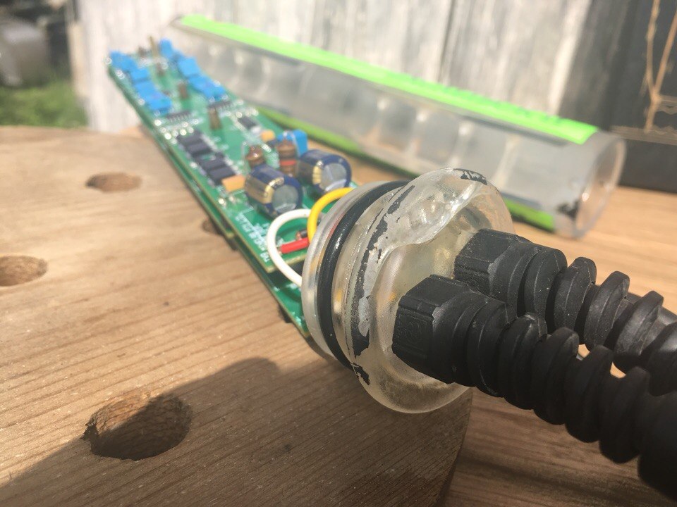

Первый раз увидел меч вблизи 17.gif .Как вы с ними ходите?Это не подводник это куча адреналина,потечет не потечет.Фишер по сравнению супер надежно сделан(а я жаловался.Одни пробки чего стоят,из даже руками взять страшно расыпятся.Вот товарищ попросил пробки сделать,вот так родная выглядит. 13.gif Буду точить все три по нормальному,с нормальными гермоводами. user posted image

Женя, это тебе повезло такой уработанный прибор увидеть. Обычно пробки лучше выглядят. и катушка в нем меняется несравнимо быстрее чем в фишере

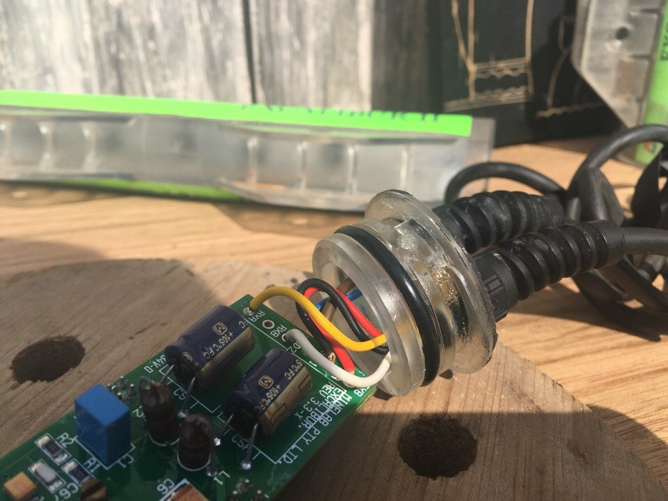

Ну наконец то победил заглушку акумов.Правда пришлось четыре кондуктора сделать но получилось не плохо.Так что стучите в личку если надо.user posted image

Выточил штырьки нержа,сначала сделал м4 (на мече 3.5 17.gif )потом переделал на м3(м4 гайки могут коснуться) Серега,одна из них твоя. smile.gif user posted image
