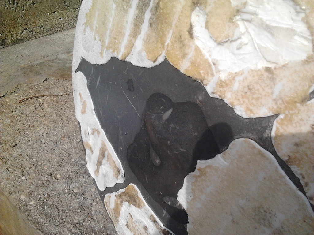

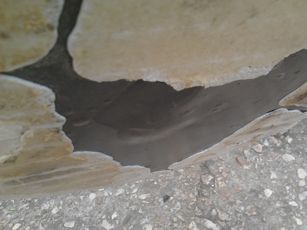

Народ,кто шарит в катушках.Снял защиту с фишера и о...нел вздулась такая шишка,работает пока нормально.
Сообщение отредактировано jonikru: Aug 16 2017, 15:32

Вроде видно

То не шышка , а наплыв компаунда при досведении катухи .
Зачем отдирал то ?
Зачем отдирал то  ?
Да нет,раньше ее не было.Вздулся именно компаунд.На катушке я поставил защиту монолитным блином и полости паутины залил силиконом(чтоб был монолитный блин).Прошло года два.Там под шишкой или вода или воздух.
