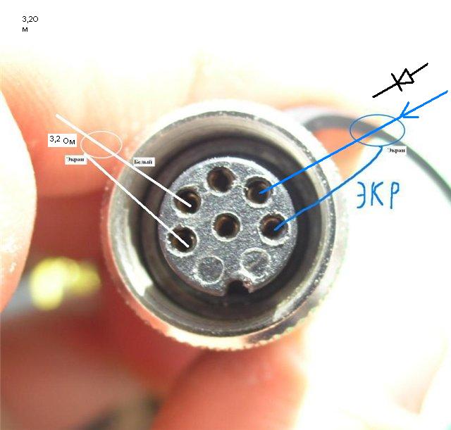

QUOTE(Ведагор @ Apr 27 2013, 06:48)
Парни у кого имеется ХР GMP и кто умеет пользоваться омметром, - прошу помочь разобраться.
Я создавал недавно тему, но просмотров и ответов в ней, что то нет:
http://www.reviewdetector.ru/index.php?showtopic=528784
У меня на штатной DD катушке, в разъёме, прозванивается всего один контур, одна индуктивная катушка (3,6 Ом). На других контактах больше сопротивлений не наблюдается. Это ведь DD катушка и по идее там должно прозваниваться как минимум два контура.
Если у кого есть возможность прозвоните у своёй катушки контакты на штекере катушки. Мне интересно сколько контактов будет прозваниваться на других катушках.
У меня есть подозрения, что у моей катушки обрыв одного из контуров.
Заранее спасибо.
Вот, кто-то давно выкладывал, мож поможет.

QUOTE(AlterGarten @ Apr 28 2013, 22:07)
с ув.
Спасибо большое.
Помогло.
Судя по вашему фото, там действительно прозванивается диод.

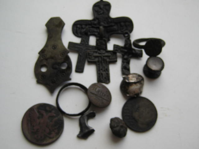

QUOTE(gold_hunter@ @ Jun 18 2013, 09:26)
подскажите плиз. купил катуху 21х25 моно для гмп после сигнала о настройке выше 9-ти часов чуйку поставить невозможно трещит пищит.это брак катушки или что то еще. 27 катуха работает нормально выкручиваю в красную зону таких проблем нет. если это глюк как обменять катуху гарантия есть. и часто ли бывают бракованные катухи у хр. фирма вроде солидная.
позвонил но фирму сказали отослать им обратно. отослал жду результата.
сегодня немного удалось походить с 27-0й катухой.вот результат.фото правда не очень
