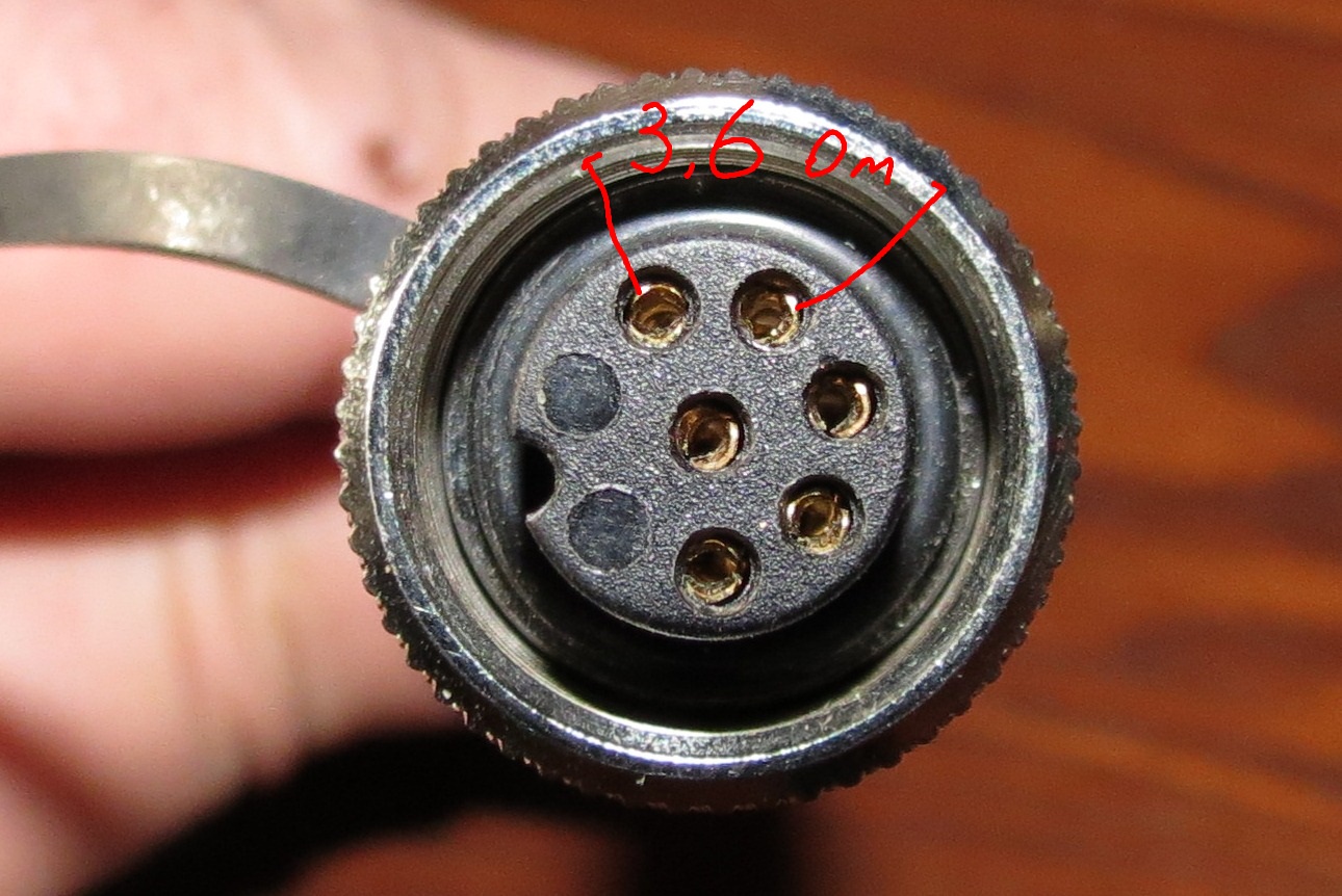

Парни у кого имеется ХР GMP и кто умеет пользоваться омметром, - прошу помочь разобраться.
Я создавал недавно тему, но просмотров и ответов в ней, что то нет:
http://www.reviewdetector.ru/index.php?showtopic=528784
У меня на штатной DD катушке, в разъёме, прозванивается всего один контур, одна индуктивная катушка (3,6 Ом). На других контактах больше сопротивлений не наблюдается. Это ведь DD катушка и по идее там должно прозваниваться как минимум два контура.
Если у кого есть возможность прозвоните у своёй катушки контакты на штекере катушки. Мне интересно сколько контактов будет прозваниваться на других катушках.
У меня есть подозрения, что у моей катушки обрыв одного из контуров.
Заранее спасибо.
