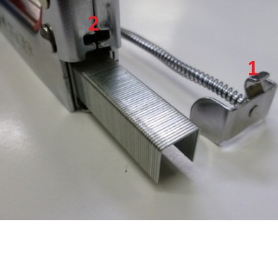

QUOTE(Алексеевна @ Dec 27 2014, 23:14)
дсп.а что в степлере может быть,заправляю скобы, а он не выстреливает?

QUOTE(sentinel2001 @ Dec 28 2014, 01:51)
Как вариант скоба там застряла.
Этот вариант - 99% Надо тонкой отверткой оттянуть подошву степлера и убрать скобку застрявшую там.

Нет там застрявший скобы.Пружинчатая деталь не крепиться,может просто запамятовала....Как её закрепить 13.gif

QUOTE(Алексеевна @ Dec 29 2014, 22:04)
Что за деталь?

QUOTE(Алексеевна @ Dec 30 2014, 12:54)
Сейчас попробую:не получалось завести или сил не хватает...

QUOTE(Алексеевна @ Dec 30 2014, 14:08)
Поменьше скоб попробуйте вставить.
На степлере не стоит пробовать пихать скобы под завязку они там застревают.

QUOTE(Алексеевна @ Dec 30 2014, 14:41)
1 поводите под 2
1 проходит под пластинкой 2 и как бы изнутри выходит через прорези 2
