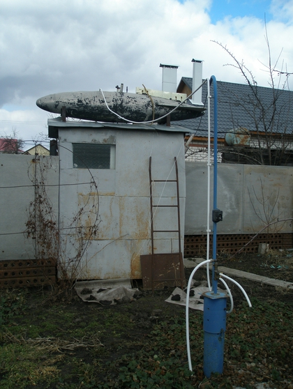

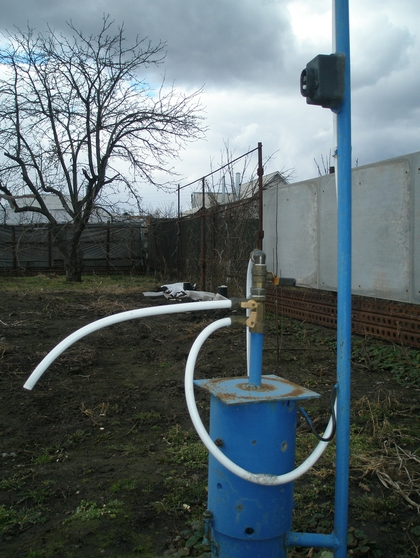

Это мне просто не охота со шлангом бегать всегда грязный бываешь - особенно когда летом в доме воды нет и надо ведерко набрать, а работает полив вот и рацианализировал процесс. В скважине насос ручеек, на выходе раветвитель с 3 кранами. Один кран основной 20 - по трубе находящейся под землёй вода уходит к основной тропинке на огород (труба выходит справа от парника - её видно) - к ней подсоединяю гибкий шланг и поливаю парник и огород, второй кран 16 и труба соответственно для того чтобы набрать в ведро, лейку и т.д. воды, третий кран тоже 16, от него вверх уходит труба- в ёмкость летнего душа. По металлической трубе подходит кабель, там же я установил выключатель. Все упростил - подходишь, поворачиваешь какой надо кран и включаешь питание  biggrin.gif
Спасибо , у меня была такая система на даче у тёщи.Я делал правда разветвление на 2 шланга.
Главная фигня тут - не забыть открыть кран перед включением насоса. Забыл - срывает шланг с насоса или со штуцера вверху, где как хомут держит.
Я тут накупил разного...хочу все автоматизировать,особенно долив в бочку душа.

У меня постоянно открыт основной кран, а так правильно срывает или разрывает шланг в скважине, потом с ним морока. Сейчас сфотографирую основной узел и выставлю фотку.

"Ручеёк " врядли сможет разорвать шланг,даже дешевый китайский у меня в скважине выдерживал. А поверху лет 7 уже лежит резиновый армированный , то что в магазинах продают - сплошное дерьмо, а гарденовские слишком дорогие и тоже мне не нравятся,отечественный резиновый шланг вполне адекватно стоит , а по прочности....даже и говорить нечего.И еще огромное его преимущество - он если петлями сложится ,то когда тянешь по участку он не складывается как все остальные.

По совету одного знакомого купил армированный - он очень тонкий и его разрывает, ранее был силиконовый - на солнце портится, а в скважине нормально - зря я его поменял. Ну теперь до первого срыва и буду менять. Резиновый всем хорош, но вот только воду пить с запахом резины я как то не очень.
Вот фотки разветвления.

Хорошо, особенно емкость на дУше )))Из чего она?
А про резину - никакого запаха от шланга нет вообще. Я вообще по жизни очень тонко все чую )))

Я дом в 1997 году купил - этот бак уже был. У нас в городе лётное училище и в овраге списанные и разобранные самолёты закапывали - по сей день там лежат (копать нельзя - воинская часть).
