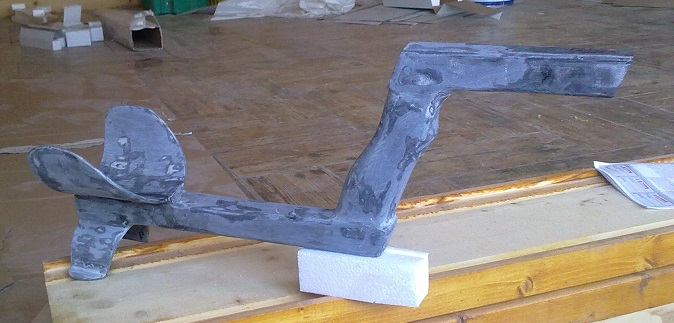

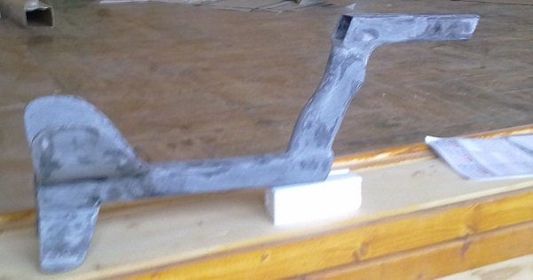

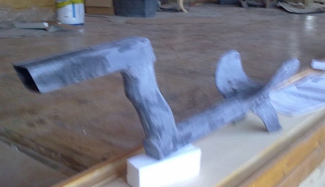

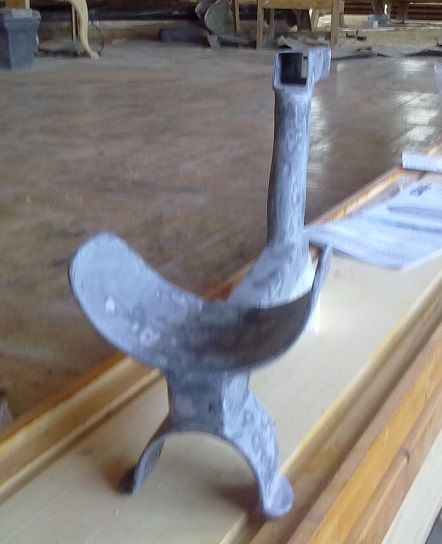

post Mar 7 2015, 21:57
Создана #73
Сообщений: 106
Зарегистрирован: 31-January 15
Из: Курск
Пользователь №: 2,328,634
Металлоискатель: E-Trac
Репутация: 26 кг
Добрый вечер. Как и обещал добавляю фото.Рукоять с подлокотником получилась пока "камуфлированной" раскраски из за того что бы выровнять поверхность пришлось применить автомобильную шпатлёвку.Красить буду позже.
sanechek_
post Mar 7 2015, 22:01
Создана #74
Сообщений: 1,080
Зарегистрирован: 16-July 12
Пользователь №: 45,280
Репутация: 58 кг
Сколько вес получился?

dmitriewau
post Mar 7 2015, 22:32
Создана #75
Сообщений: 106
Из: Курск
Репутация: 26 кг
QUOTE(sanechek_ @ Mar 7 2015, 22:01)
Не знаю ddd.gif , нечем взвешивать да и рано пока, еще будут монтироваться зажимы. Но на мой взгляд где то 500-600 грамм пока...
sterratore
post Mar 7 2015, 22:44
Создана #76
Сообщений: 1,660
Пользователь №: 35,484
Репутация: 188 кг
QUOTE(dmitriewau @ Mar 7 2015, 23:32)
вот эта часть что на фото ?

djafar
post Mar 7 2015, 23:21
Создана #77
Сообщений: 338
Зарегистрирован: 20-October 13
Из: М.О
Пользователь №: 60,772
Репутация: 46 кг
Добрый вечер. dmitriewau здорово получилось! А для первого раза так вообще класс!

dmitriewau
post Mar 7 2015, 23:30
Создана #79
Сообщений: 106
Из: Курск
Репутация: 26 кг
QUOTE(sterratore @ Mar 7 2015, 22:44)
Нет, вся в сборе. Толщина стенок получилась около 1 мм, не более.
