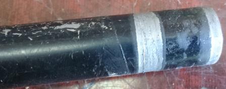

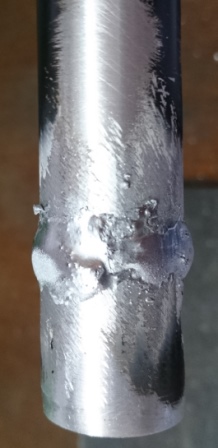

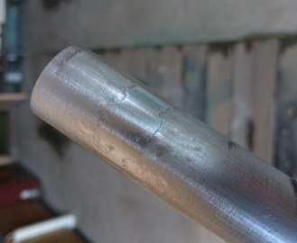

Восстанавливал штанги на X Terra 705.Со временем, в месте где стоят цанги, появилась выработка на штангах. С помощью припоя NTS 2000 восстановил диаметр.
Нижнюю ремонтировал с помощью эпоксидного клея.
Возможно кому то пригодится.
