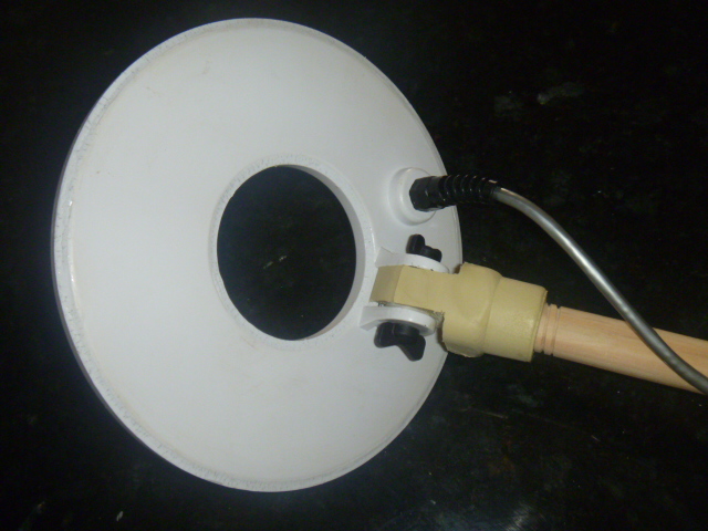

Вариант крепления к катушке любой деревянной или пластиковой палки от швабры на случай поломки штанги или чтобы все не возить в отпуск.
