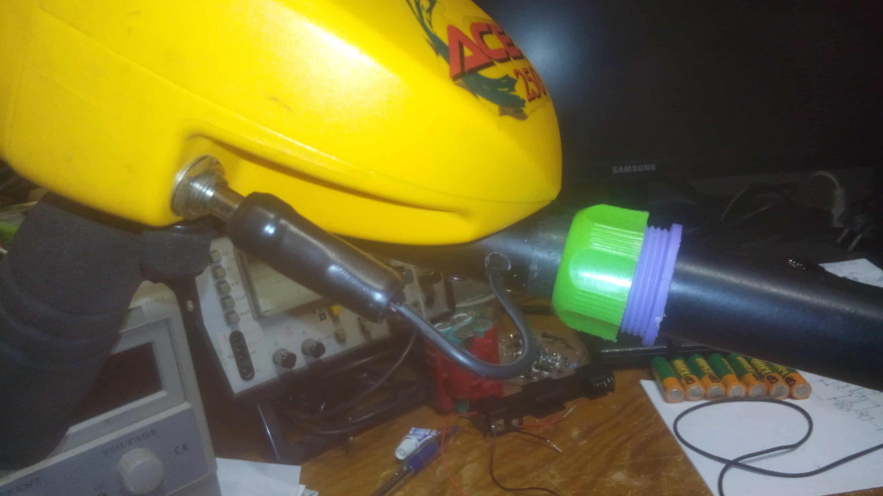

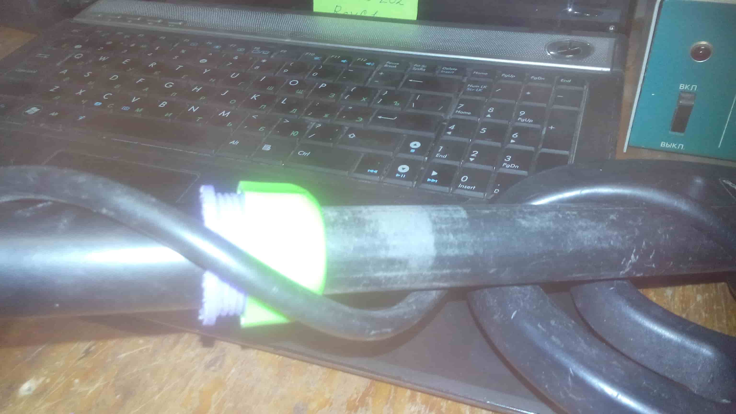

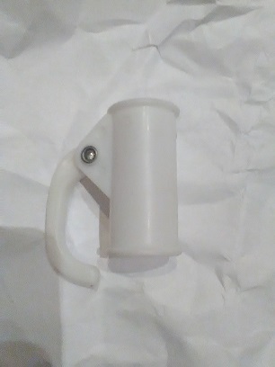

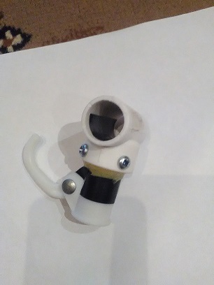

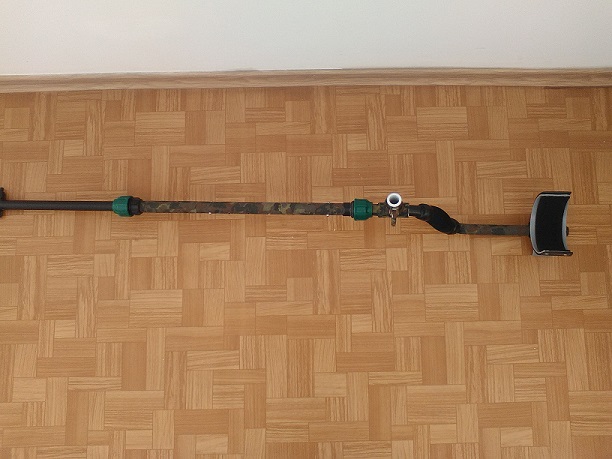

Давно уже сделал, но не как не мог собраться, что бы фотки на комп перекинуть. Первая фотка разобанный оригинал. Вторая это собраный измененный вариант. Небольшую часть алюминиевой трубы нижнего колена оригинала обрезал и вставил в полипропиленовую трубу(с небольшой рассверловкой 17 сверлом) Получилась легкая и прочная, причем компактная штанга примерно за 1000р Последний абгрейт не сфоткал, но смысл его чисто эстетический. на полипропиленовую трубу натянул черную термоусадку и усадил. Теперь штанга в 2 цветах: алюминий+черный

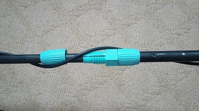

Дело было вечером,делать было нечего....
Вот что получилось....
Зажимы для палок маленькие....Пришлось искать другие...Нашлись зажимы для труб 22/19..Которые идеально подходят на штанги Х-Терры....
В верхней штанге придётся чуть смещать отверстия для защёлок...

Извиняюсь, а что даёт это сочленение?

QUOTE(tauruspro @ Sep 9 2016, 13:52)
Даёт свободу от цангового зажима minelablogo.gif Который слишком нежный и ломучий....

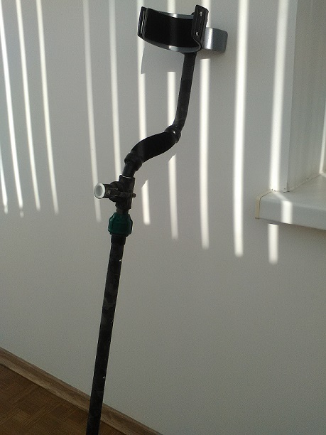

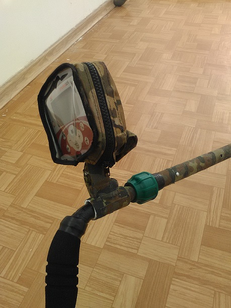

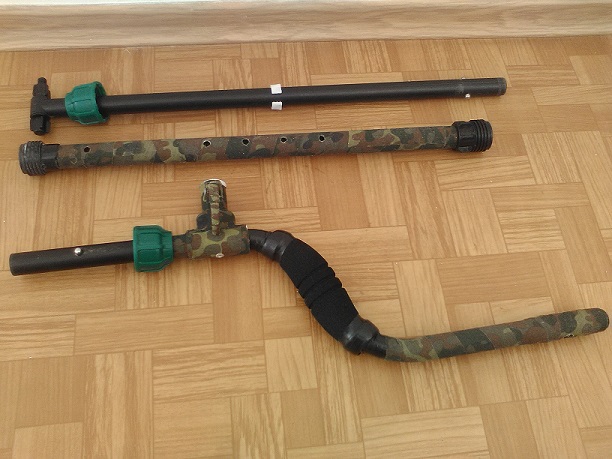

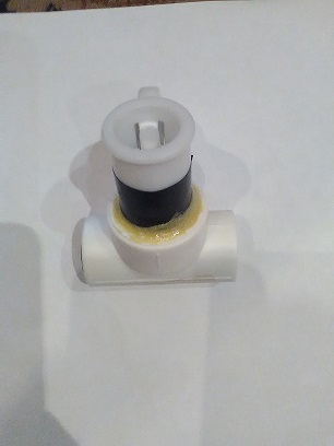

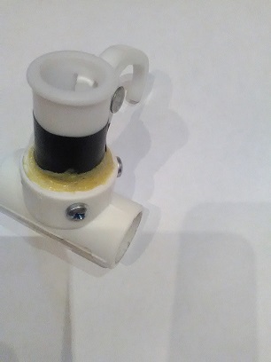

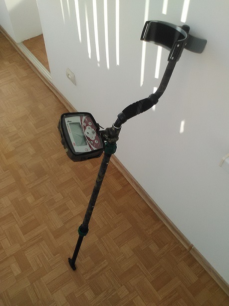

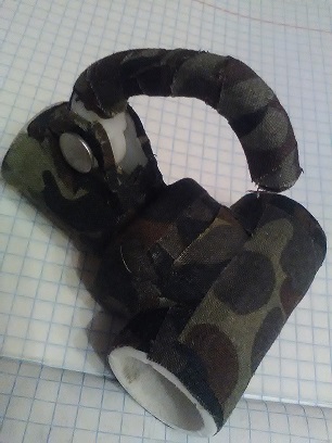

Зимними вечерами решил поставить блок от Терры на S-образную штангу от Асе. Почему и зачем , когда есть на форуме недорого родные ? Ответ таков , с чем связано не знаю , но походив с родной Теркиной штангой почему-то стал болеть именно локоть ?! Плюсом Асиной штанги также ее не боязнь никаких загрязнений и закливаний из-за небольшого заводского люфта . Цанги ставил сам такие , таким образом и грязи не боимся и не раздражаемся люфтом.
http://www.reviewdetector.ru/index.php?sho...&#entry13376539

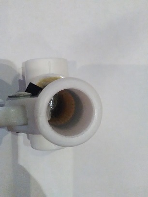

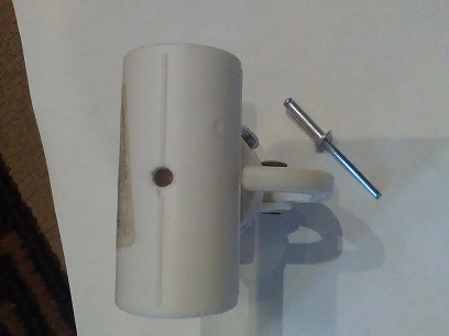

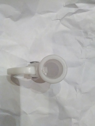

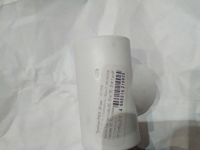

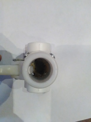

Итак нашёл от пляжного зонтика такой зажимчик-фиксатор и купил в магазине тройник 20-25-20 . Обрезал немного юбочку у зажимчика , чтобы входил в верхнее 25-е отверстие.Отверстия 20 с помощью крупной наждачки , обвёрнутой вокруг трубочки (чего угодно лишь бы входило внутрь продольной 20-ки) , сточил постоянно слегка покручивая по кругу внутренний диаметр так, чтобы с трудом налазил на штангу Аси . Если вы правша , то удобно стачивать так в левой руке держим наждачку на трубочке , а правой держим тройник и и им водим с усилием по наждачке . Затем натянув обточенный тройничек на штангу , совмещаем его центр с последним отверстием на штанге , их там два под блок Асе. Помечаем и лучше сразу его просверлить , потом туда клепку или болт на любителя. Вклеиваим крепёж от зонтика в тройничек , перед этим изолентой блокируем возможный выход клея туда , где он не нужен или не эстетичен .После высыхания я ещё навсякий случай закрепил его 4-мя саморезиками, двумя маленькими изнутри и двумя побольше снаружи , вначале маленькие просунул сквозь отверстия для больших . чтобы их шляпками прижать стенки изнутри , а потом закрутил и большие .Но тут вполне достаточно будет и одного, а если какой-то супер клей то и вовсе без саморезиков , я клеил на момент особо прочный и просто сделал для спокойствия .Далее снимаем выполнившую своё назначение изоленту , обклеиваем получившегося "слоника" камуфляжной изолентой , надеваем на штангу , закрепляем заклепкой .Всё готово !
Сейчас будут фото и потом напишу выводы !
Сообщение отредактировано Egorga: Jan 22 2017, 18:52

Фото зажимчика от пляжного зонтика и тройника фотки почему-то не размещаются по порядку, а почти с конца процесса .
Сообщение отредактировано Egorga: Jan 22 2017, 19:05
Присоединенное изображение Присоединенное изображение Присоединенное изображение Присоединенное изображение Присоединенное изображение Присоединенное изображение Присоединенное изображение Присоединенное изображение Присоединенное изображение Присоединенное изображение Присоединенное изображение Присоединенное изображение Присоединенное изображение Присоединенное изображение Присоединенное изображение

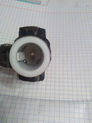

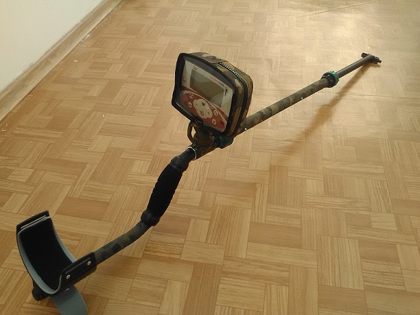

Вот что получилось , и сейчас напишу некие свои соображения и мысли по поводу всего этого!

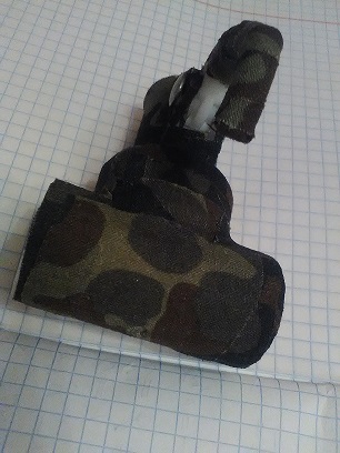

Ещё фото

А теперь впечатления и выводы . Если кто-то сталкивался с АКА Сорекс , Беркут , то знает , что в одетом на блок чехле , экран на солнце бликует так , что не комфортно разглядывать годограф в спорных моментах , здесь можно блок "клинить" так как вам удобно , под любым для вас поворотом . Сидит очень крепко , вырвать наверно можно , но тяжело. Это ж не порывы ветра, да и то зонты улетали в основном целые, редко когда верхняя половинка .
Важнейший вопрос по развесовке ! С родной 9" монкой , Нел Хантером всё отлично , нормальная. С Родной минелабовской 10.5 ДД очень плохо и некомфортно -крайне не советую , так как сдвинутые уши ,вынуждают делать рычаг длиньше , чуствуется сразу что будет очень не комфортно .С Торнадо за счёт размера приходиться удлинять штангу и соответственно увеличивается нагрузка -я бы сказал , только за счёт ушей в центре на грани терпимости, всё что выше и родные ДД абсолютно не подходят.На мой субьективный взгляд комфортно до размера Хантера .
p.s.сам зажим от зонта нашёл случайно, когда в магазине списывали бракованный зонт , может где есть и в продаже .Пока мастерил этот придумал ещё похожее крепление, более доступное.Покупаем другой тройничек 20-20-20 .Под штангу также стачиваем внутреннюю часть, чтоб налазила плотно . Ищем и находим кусочек трубки , диаметром тоже 20 .От трубки отрезаем 45-47мм . По длине ножки блока , вбиваем его в верхнюю 20-ку и закрепляем маленьким саморезиком или клепкой. Сверлим сквозное отверстие, на уровне отверстия в ножке блока Терры ,ножку обтягиваем, термоусадкой , изолентой , другими материалами так , чтобы она входила в кусочек алюминиевой 20-ки .И на копе вставив блок стягиваем винтом с барашком.

QUOTE(Egorga @ Jan 22 2017, 19:13)
Ещё фото
Во время длительных дум, такой способ крепления по началу показался логичным и правильным, но пробы показал, что при намотанном кабеле вокруг штанги ( как положено) разложить клюшку очень очень сложно. Кабель необходимо постоянной перемещать вслед за движением колена. Вывод сделал следующий, что блок должен быть закреплен на неподвижной части штанги.

QUOTE(Xspirit @ Mar 2 2017, 11:04)
Блок само собой неподвижен ,он на верхней штанге .Сама идея в замене штанги Терры на другую. А чтобы складывать и не мешали провода , то тут только Деус ,любая складная штанга с проводами не очень будет .Хотя штанга телескоп от Голоден Маск подойдет под ваши требования ,можно будет потом позаморачиваться smile.gif

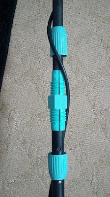

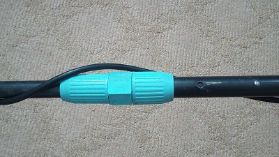

Всем здравствуйте! Решил поделиться опытом ремонта своей штанги XP, может кто уже так делал и я повторяюсь... В общем, появился люфт на соединении нижней и средней части, разрезал зажим покрутил повертел- выкинул. И тут на глаза мне попалась китайская швабра(поломанная) с ручкой регулируемой длины, ремонт занял 10 минут(доломать швабру и одеть зажим на штангу). Осталось покрасить.
