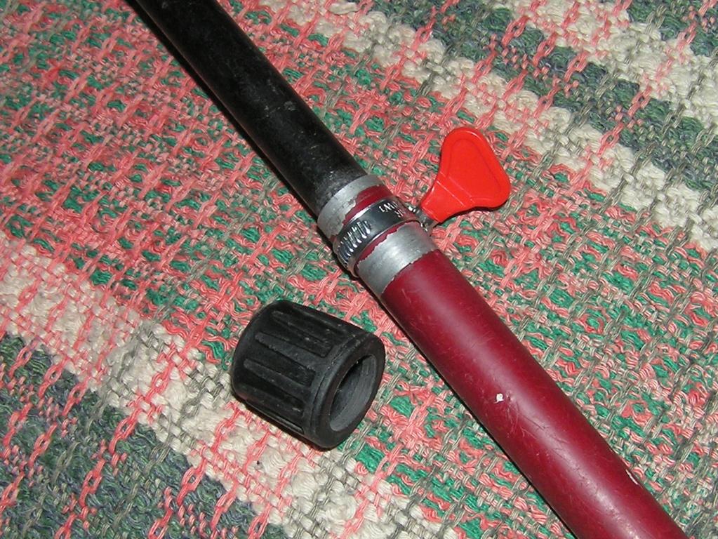

Добавлю фото цанги для аси с стороннего ресурса.

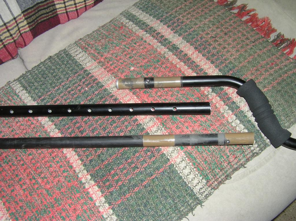

У меня тоже идея была изначальная(даже без подсказок этой темы))) Заменить родную штангу Кощея20м на самодельнбюю от костыля.
Плюсы которые я вижу:
- Прочный алюиниевый корпус штанг, с надежной фиксацией от вращения и от люфта - металлическими цангами.
- Разъемная конструкция, для переноски в рюкзаке.
- Эгрономический подлокотник и ручка
МИнусы
- Пока не знаю как электронный блок к ручке прикрепить
Костыль заказан но пока неполучен, так что фото нет). Если кому интересно костыль немецкий RobotecEco100 брал в Питере за 650р. Брал именно его тк он разборный, от того костыля что был гдето вначале этой темы

В костылях вижу только некое изделие, внешне похожее на штангу от МД.
Конечно, можно и так:
- подлокотник узкий, ибо его задача - достаточно плотно обхватывать среднестатистическую руку инвалида (наверняка лечится выдержкой над кухонной газовой горелкой с последующей раздвижкой)
- расстояние от держака до подлокотнока маловато будет (это, скорее всего не лечится, если материал типа полиэтиллена, то есть не клеится. А то можно попытаться и вставочку сделать)
- угол выхода нижних штанг "обратно пропорционален" необходимому. Это вообще главная задача в этом девайсе - развернуть держак и подлокотник относительно нижних штанг. Или переделать оный на месте. Что было бы возможно при клеящемся пластике.
И зачем Вам блок Экспа насаживать на ручку? Что это за ялдоход получится? Ставьте перед ним и все дела
mihr, спасибо за тему и за регулярные интересные, нужные дополнения к ней. Штанга "для чердачников" - очень неплоха! Если бы ещё и чёрною была - вААбще был бы улёт! Плюсануть, жаль, пока не могу...
Сейчас делаю нижнюю штангу по мотивам "ушей" Сусанина на Марс Тайгер,
Кроме того, к сезону надо будет придумать и забабахать из доступныъх материалов какую нибудь штангу в сборе и с крепежом под ХР Адвентис - 2. Может быть и из костыля сделаю, хотя банальщины всё же не хочется, а если радикально перекраивать - то что от нёё "стокового" останется и чем тогда она хороша? ddd.gif ....Посмотрим...делать - так по уму, для себя ведь, не для дяди...
Сообщение отредактировано Бухалло Билл: Jan 30 2016, 10:00

Это Вам спасибо за колодец знаний и умные подсказки smile.gif Хорошо б увидеть костыль-штангу, особенно решение изменения угла.

...товарищу делаю зажим, родной цанговый вышел из строя, решил пойти самым простым путем - купил хомутик с ручечкой в автомагазине 30р. затем - пути два - первый - сделать продольный пропил в аллюминии ножовкой по металлу до первого регулировочного отверстия - это около 6 см. длиной, чтобы хомут начал поджимать. Второй путь - там от сломаной цанги остается круглая загнутая пластмасска - вкладываем её в свою дырку и поджимаем хомутом, это неудобно, но можно работать.
...кстати... кому вообще неохота заморачиваться - можно люфты убрать прозрачным скотчем - 2-3- слоя и штанга входит плотно. способ опробован на АСЕ и Терре.
