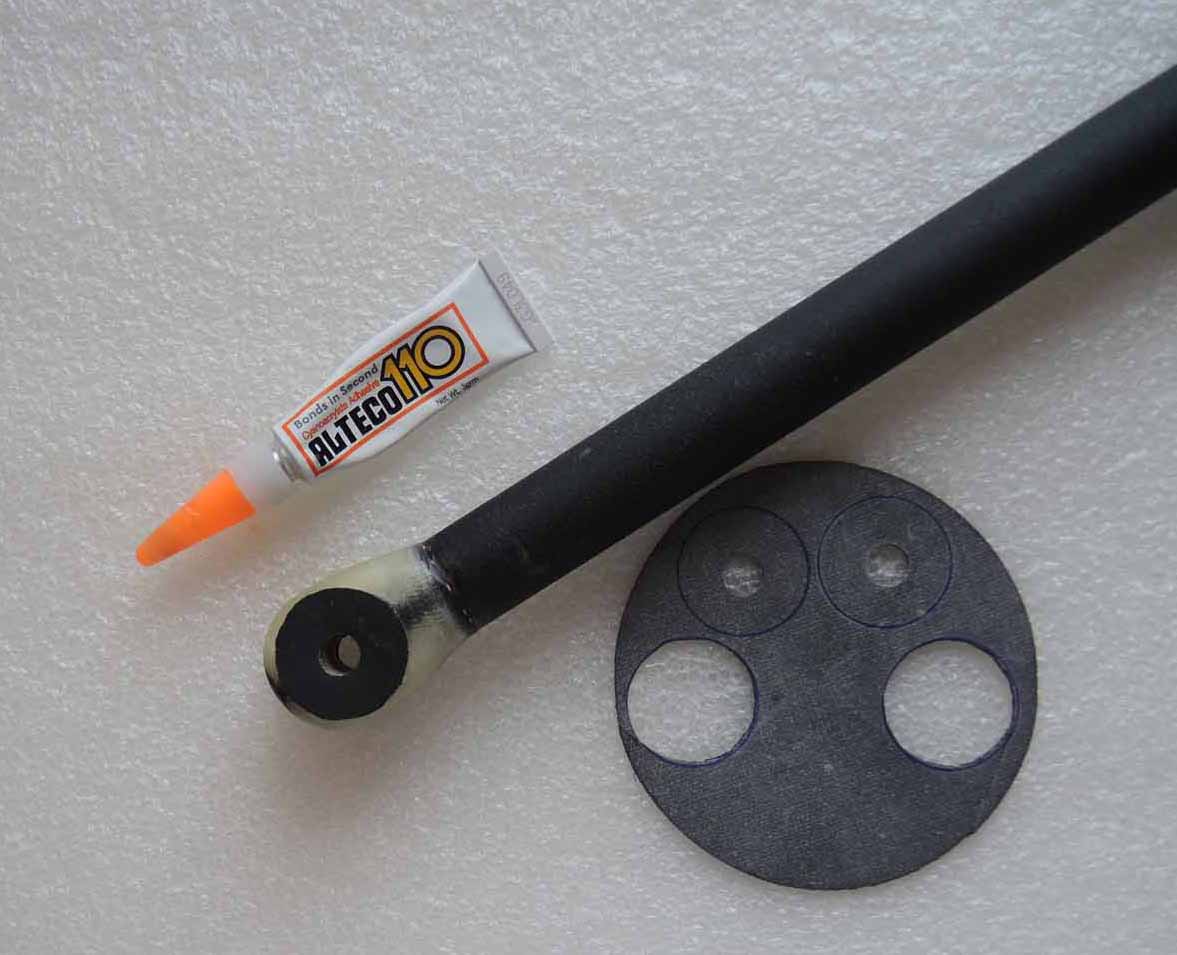

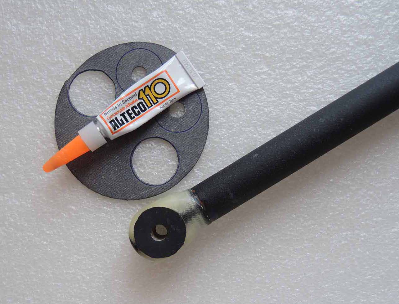

На досуге решил изготовить ещё одну нижнюю штангу лдя Т30-705.
Сел на пепелац, заехал в Рыболовный магАзин и попросил любую какую нибудь китайскую телескопическую удочку метра на 4 и рублей за 200.
Продавец даже обиделся и сказал, что за такие деньги удочек уже не бывает.
Тогда я спросил - а может есть сменные колена -
- нет - ответил продавец
- а какой нибудь брак?
- Есть бракованные ( cheesy.gif ) трёхметровки, у них брак - нет проходных[I] cheesy.gif колец отвечал мне грамотный продавец
- А давайте ка её сюда?!
1)- В общем, купил за 200р весьма даже не плохую удочку, красивую.
2)Порезал нижнее колено пополам, ошкурил наждачкой "верхнюю часть", обезжирил, смазал разведённой эпоксидкой и загнал её в "нижний" обрезок. Вошло тик-в-тик, колено приобрело нужную прочность и жёсткость.
Да, попутно я объехал несколько лавок, торгующих сантехникой и понравившегося мне "тройника" (фото есть выше по теме) не нашёл.
3) -Ну и ничо страшного - нижнюю часть колена промотал тонкой стеклотканевой лентой на эпоксидке. Получился шишак. (Если отливать его без ткани - может сколоться)
4) обточил получившуюся ялдошку до примерно нужной толщины
5) В колено снизу загнал пробку из пенополиэтиллена, а в неё - пенопластовый цилиндрик. Это для того, чтобы немного сэкономить в весе, не ослабляя прочности стенок.
6) склеил из картона (при помощи липкой ленты - скотча) "коробочку" - форму. залил её эпоксидкой и засунул туда шишак-ялдошку.
7) после высыхания обработал напильником до нужной формы, в ремнаборе для резиновой лодки нашёл штатную заплатку из довольно толстой резины. Пробойником сделал отверстия на 7-8мм, затем вырезал шайбы
8) шайбы посадил на нижний узел штанги при помощи "быстрого" клея: ещё один вариант нижней штанги готов!

Если заглянуть на нижнюю часть снизу - то беленькое, что видно через залитый эпоксидкой торец - это и есть пенопластовый цилиндрик около 1 см в диаметре и см 1,5 в длину. Но кого не беспокоит экономия веса в пяток граммов и эпоксидка не в дефиците - можно (и это гораздо проще и быстрее) обойтись и без него.
Ну и вообще на фото- то- что получилось.

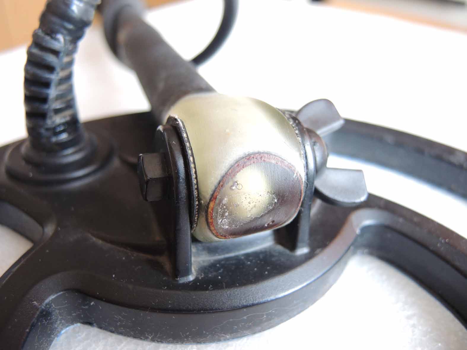

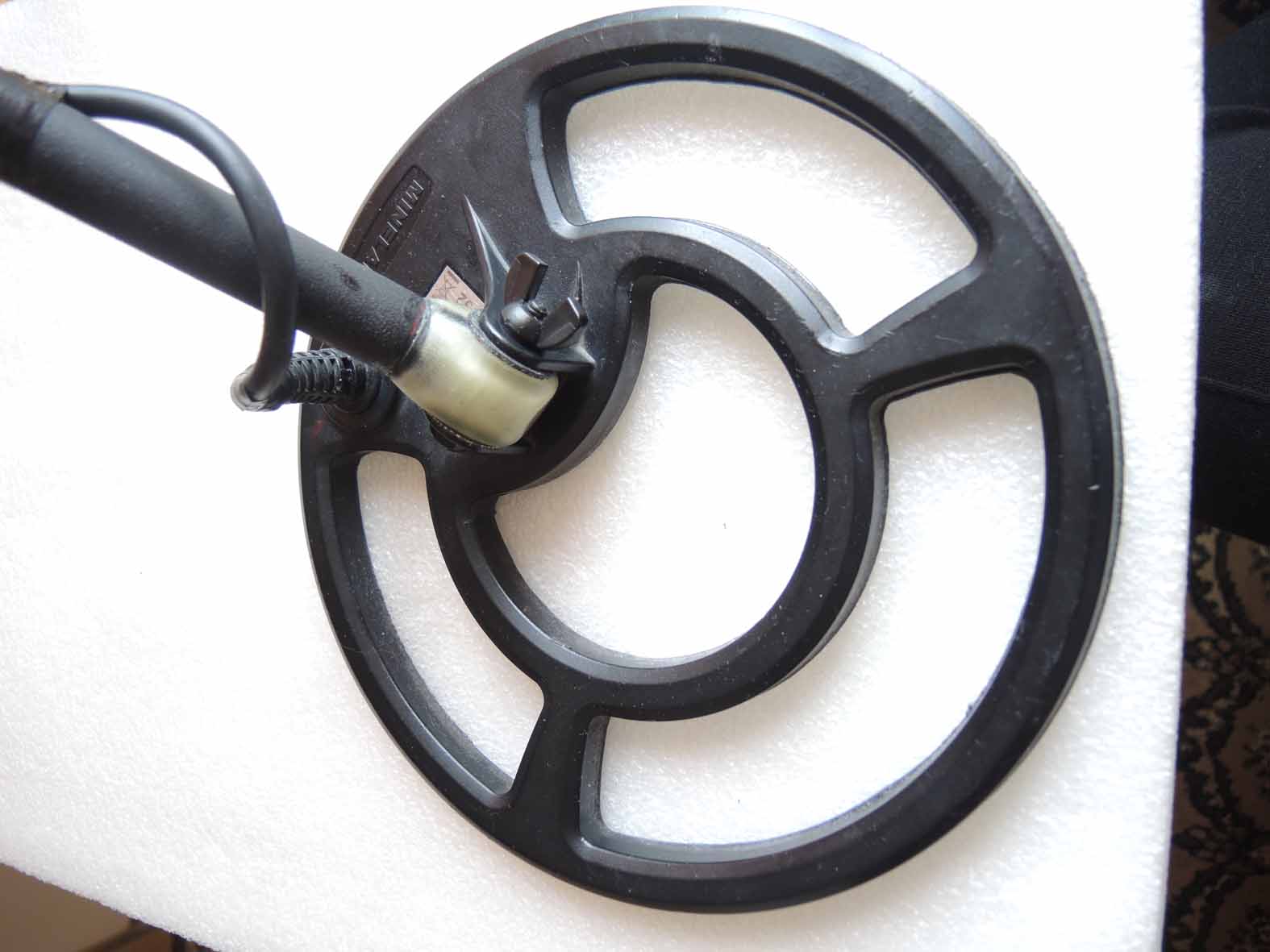

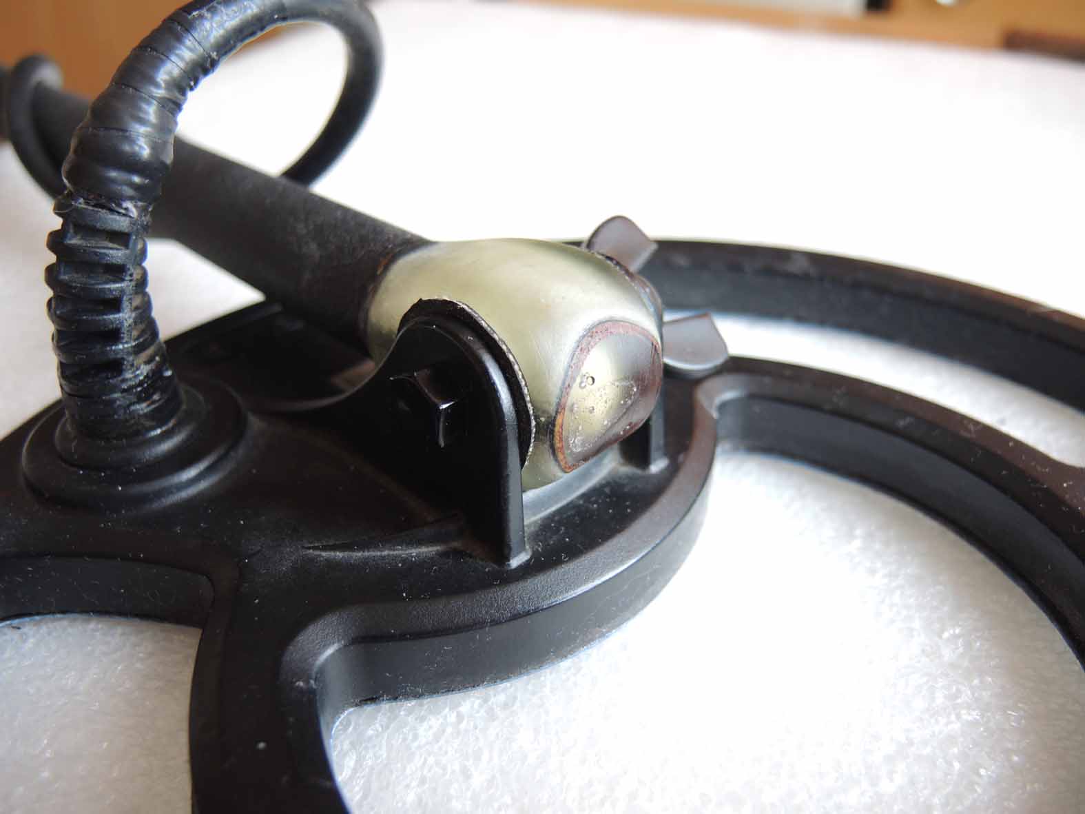

Bergedeiweiss, спасибо за плюс!
smile.gif Ну тада выдам ещё один секрет - как я делаю верхние части этих нижних штанг smile.gif: я обхожусь вовсе без фиксатора, а до нужного диаметра (обычно это в пределах милимметра) довожу при помощи термоусадочного рукавчика. То, что у этой штанги из удочкового колена существует небольшая конусность - не беда - просто в узком месте делаю внатяг оборот изолентой. Ну а сверху - усаживаю, проворачивая и разогревая над кухонным газом рукавчик термоусадки. При правильно подобранных диаметрах и подмотках штанга может регулироваться по длине и прочно удерживается цангой без всяких там фиксаторов.
Если уж в объектив попала именно эта катушка, то, хоть и не в тему, но позволю обратить внимание на место, где в неё входит "гофрушка" (назову её условно так) кабеля. - Это в посте №113, на фото№3. - При покупке БУ катушки эта гофрушка была оборвана на вводе с трёх сторон, то есть держалась на одном небольшом приливе и на самом кабеле. Долго бы она так не прослужила
- я аккуратно лезвием срезал оборванные приливчики и
-на их место на "суперклей" (что выше на фото) посадил резиновую шайбочку нужной толщины и размера. Теперь этот хобот и кабель оторвать будет не просто! ...но.. у катушки в этом районе была ещё одна "рана" - выше этого хоботка или гофрушки изоляция кабеля была порезана так, что видны были разноцветные жилы.
- Ну чО -
- разрезал её по кругу, аккуратно отодвинул в сторону штекера, обезжирил внутри зубочистками и ватными ушными палочками в ацетоне.
-Так же обезжирил и "вход" в хоботок. С помощью зубочистки натолкал внутрь герметика и натянул изоляцию кабеля на.место.
- сверху стык оплётки и верхней части хоботка обернул парой витков пластыря, а потом промотал сверху капроновой нитью. Зачем? - теперь хоботок связан воедино с оплёткой через пластырь, иначе при потяжке изоляция могла снова сползти. А нить фиксирует пластырь и на зацепах хоботка - гофрушки и на изоляции кабеля, теперь нагрузка если что - не на жилки.
- поверху - на пластыревый бандаж - на всякую случку опять нанёс немного герметика и намотал изоленты. - Ну сами понимаете, что наматывать её надо ОТ хоботка вверх - чтобы дождевые капли стекали с обмотки, а не стремились просочиться под витки 17.gif

- не заметил резиновых (резинотканевых) прокладок в крепеже катушки - будут не лишними...
Хотя главное - конечно - прочность и удобство, эргономика штанги и чтобы прибор хорошо искал.
..............хотел плюс за грамотное рукоделие поставить, да пока нет возможности....
Это только что сделанный вариант, прокладки использую водопроводные силиконовые.
