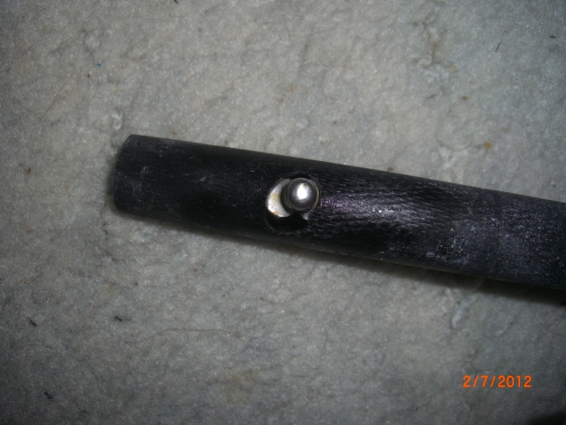

Добавил фотку к своей проблеме со штангой...

QUOTE(pintos @ Jul 2 2012, 19:10)
Вот такая проблема со штангой...
Выработка стеклопластикой штанги + разбивание отверстия с фиксирующей кнопкой.
На алюминевой штанге,разбивание отверстия.
как временный вариант можно пластик развернуть на 180 градусов просверлив новое отверстие, пласмасовый замок нафиг,штангу с отверстиями и стык обмотать изолентой и внутри трубу задуть пеной, предварительно смазав стеклопластик и алюминевое посадочное место типа салидолом.
а вообще нужно думать начёт прямой сбалансированой штанги...
Удачи.

Да вот в этом и дело,стационарно закрепить можно,но необходима разборная конструкция,вот и думаю как это сделать...

QUOTE(pintos @ Jul 2 2012, 20:15)
так там где намажешь салидолом пена не прилипнет!но можно и не задувать а просто заглушить нарезаными кусочками пенопласта(лучше с закрытой порой).
констукция останется разборной.

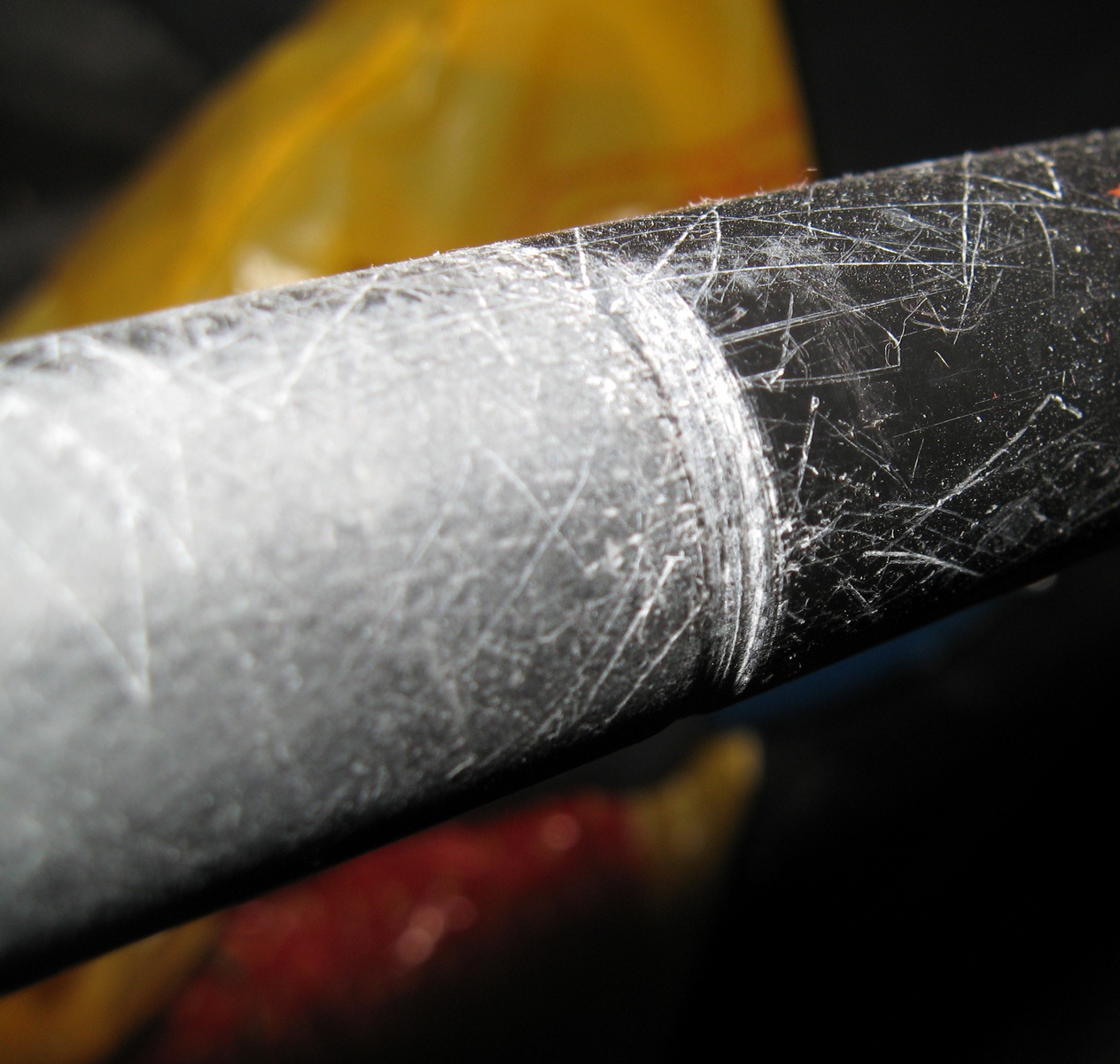

А алюминий та как? Я систематически истёртый пластик прохожу эпоксидной смолой. может долго сохнуть, если не расчитать составы, но помогает. Ну как-то так.

QUOTE(Rost @ Jul 2 2012, 21:20)
Вот так...
А как получилось даже и не скажу,сам не понимаю,вообще штанга у меня с самого начала люфтила,возможно что и брак,а может и у меня кривые руки...

QUOTE(ФИЛАТОВ @ Jul 3 2012, 06:46)
Та же ерунда начинается... sad.gif но с алюминиевой штангой пока что все нормально,постучу по дереву... 17.gif smile.gif
Я думаю что пока выработка не большая,надо что-то с ней делать,по ощущениям оазбивка ляминя началась от пластиковой штанги...
Так что подумать о эпоксидке стоит,с другой стороны сейчас сезон,можно отложить до зимы все равно делать нечего будет!!!:)))
Rost
post Jul 3 2012, 10:11
Создана #92
Сообщений: 100
Зарегистрирован: 27-December 08
Из: возле моря
Пользователь №: 7,164
Так разбитую штангу песок ещё быстрее сожрёт если ничего не сделать. И восстановлению подлежать уже не будет.

QUOTE(pintos @ Jul 3 2012, 10:17)
Попробую эпоксидкой,как говорилось выше...А насчет размещения блока,тоже считаю,что под локтем самое ему место...С ув...!!!
