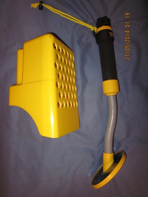

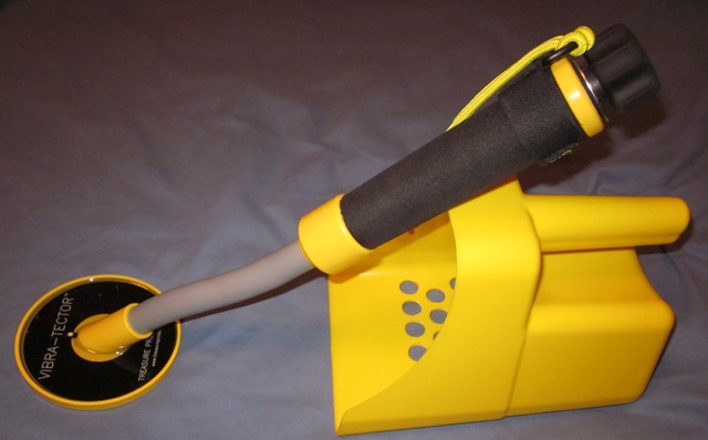

Готовлюсь опять к поездке в Египет. Сегодня при помощи строительного фена нагрев штангу вибры, изменил угол наклона катушки. Грел не сильно и не долго, пластик хорошо гнёться. Вот что получилось.

QUOTE(pokrovchanin @ May 28 2014, 11:27)
Да обычный garrett пласиковый совок штатно выпускаемый. Дырки только большие. А так для поиска с виброй не привлекая внимания думаю подойдет. Типа детский.
