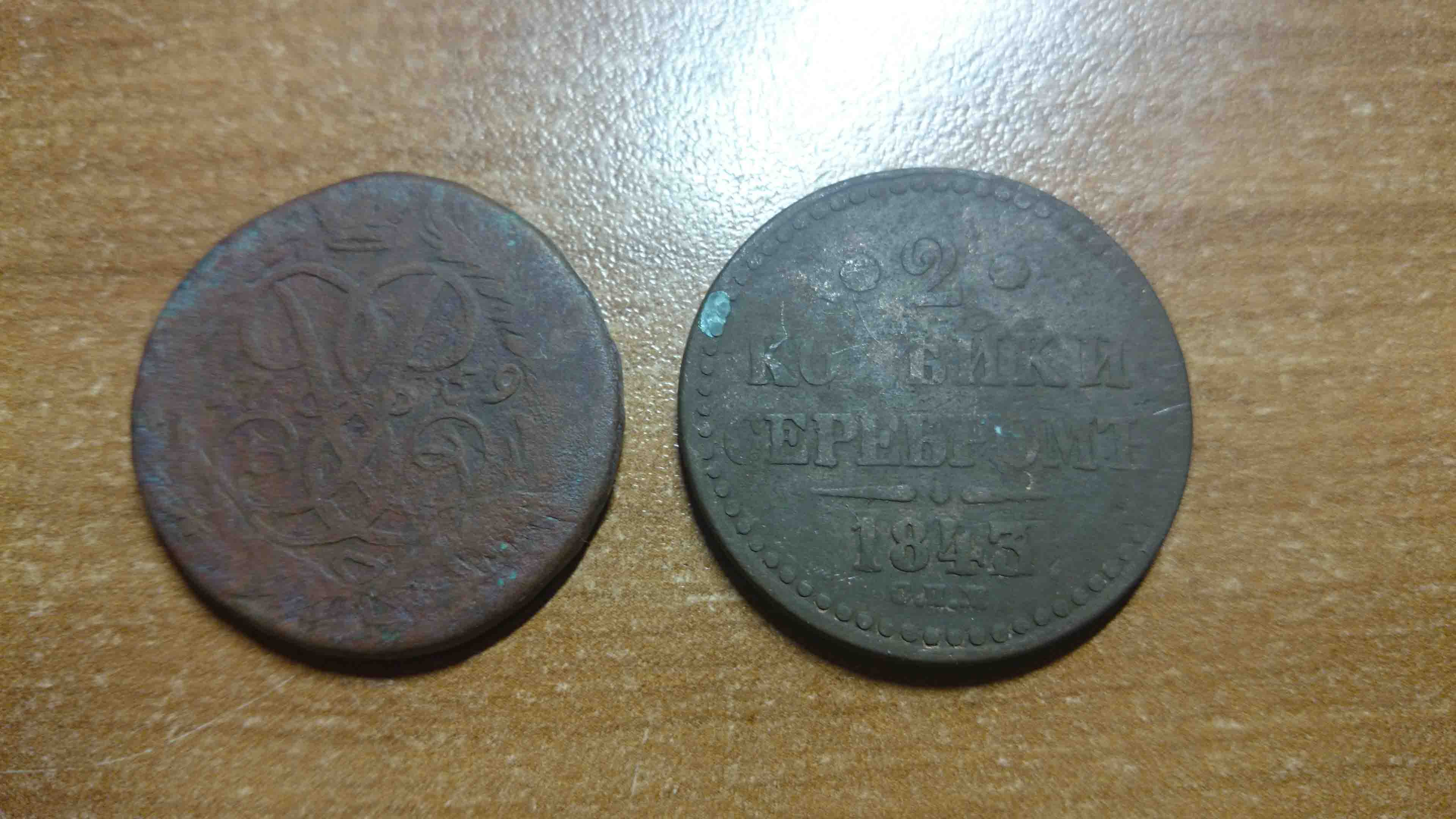

Купил себе такую катуху помоему из Болгарии, вроде все хорошо, но есть одна проблемка, почему то плохо видит царицы полей даже в режиме все металлы. Реагирует на нее как на обычный грунт. Кто с таким сталкивался? Может брак попался, такое самочувствие что с фазой сигнала проблема.
Нашел корень этого зла, оказалась проблема не в катухе а в том, что грунт выбирал нейтральный, на сложном все в полном порядке!!!

QUOTE(Шатунов @ Apr 25 2015, 08:58)
А на ваших грунтах какие показания чувствительности в автомате?
По памяти где то около 23-25, гляну точно на следующем выходе. Но я бы не сказал, что у нас нужно ставить сложный грунт, центральное черноземье все таки. Я думаю это особенность прибора какая то. Но на нейтральном грунте такая проблема есть, катькины монеты тоже не видит на нейтральном грунте.

QUOTE(Шатунов @ Apr 25 2015, 11:35)
Странно, у меня всё норм. Кировская обл. грунты у нас тоже не особо минерализированные в основном. Хожу на нейтральном грунте и чешую, и мелкую медь, и крупную - цепляет отлично.
Я слышал, что такая штука (крупную монету не видит) бывает, когда отстройку от помех не делают.
А насчёт грунта, читал, что сложный надо выставлять если на Авто чуйку ниже 22 держит... Но сам пока не пробовал сложный ставить.
А попробуй пожалуйста на столе потестить разные медные монеты, чуйку на минимум и проверить, у меня со штатной катухой такая же шняга, из жмени монет пару штук очень плохо видело. Вот эти монеты на нейтральном грунте почти не выхватывает:

QUOTE(Шатунов @ Apr 26 2015, 18:35)
Сейчас только с копа вернулся, копал на ура и такие монеты (среднюю/крупную империю), и чешую. А дома (по воздуху) ещё зимой пробовал тестить, тоже всё норм было.
Вот блин, может прошива кривая в моем приборе. Остальные настройки все перепробовал, не влияет на обнаружение этих монет, только настройка грунта. Что любопытно даже на всех металлах не видит, тока пороговый тон пропадает и все, а писка нет.

А вы в этом уверены? У меня со всей жмени не увидело только 2 монеты, причем есть монеты той же поры но видятся нормально, я сам эту фишку обнаружил когда корешь попросил показать какие у меня цифры на монету в земле и тут выясвыяснилось, что прибор почти ее не видит! После этого случая я только понял, что такая проблема есть, а позже выяснил, что настройка грунта на это влияет. Если хотите я могу вам видео для подтверждения моих слов снять.

Я сначала начал грешить на катуху Detech Ultimate 13, думал брак попался, но недавно отремонтировал родную (спаял провод, переломился возле катушки), а она не видит точно так же те же монеты. На выходных проверю эти монеты у кореша на приборе, у него тоже трак, о результате отпишусь.

Сейчас провел эксперимент на воздухе, действительно начиная с 7 канала и до 11 включительно замечатьно все видит на нейтральном грунте, но все равно меня терзают смутные сомнения... вдруг он еще чего нибудь хорошего на нейтральном не увидит???!!!
