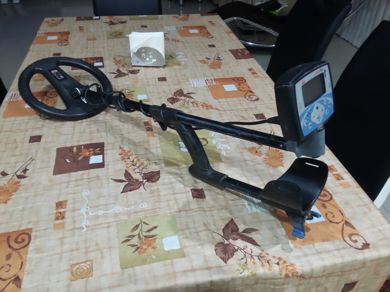

QUOTE(Sudness @ Oct 6 2016, 12:55)
Таким?
Карта в привязке к аккаунту в привязке к форуму в привязке к суперпаролю

QUOTE(Sudness @ Oct 6 2016, 05:55)
Таким?
я видел его...мне он не нравится ..соедененными ,квадратными петлями. Смотрите,как они подняли крепление болта вверх от положенного уровня.
Смысл тот же но по конструкции петель наверное другой. Посмотрим

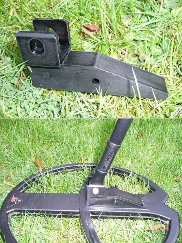

QUOTE(Себастьян Перейро @ Oct 5 2016, 07:07)
все просто . после разделения получился, вот такой переходник с ласточкиным хвостом.
http://s017.radikal.ru/i431/1610/ad/52948b157072.jpg
Это плохой вариант для Сигнум - блок сильно выступает назад и до кнопок не дотянуться не отпустив ручку штанги ...

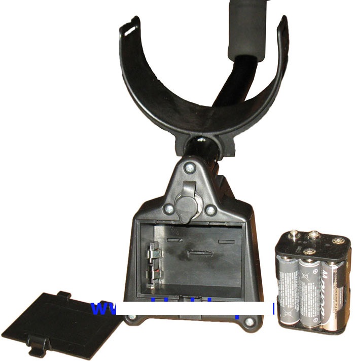

QUOTE(Себастьян Перейро @ Oct 5 2016, 08:07)
И вот такой для терки
Я прошу прощения за дремучесть, а все таки что с батарейным блоком? Переходник то на голову. А батарейки куда пихать тогда?
Сообщение отредактировано ANdyCV: Oct 21 2016, 14:19

QUOTE(ANdyCV @ Oct 21 2016, 14:13)
Когда сделаю свой апгрейд то покажу куда.
/гораздо четче чем у АКА, и с влагозащитой до прочего/
Сообщение отредактировано vfp7: Oct 21 2016, 17:50

QUOTE(ANdyCV @ Oct 23 2016, 13:30)
Ждемс.... очень интересно.
Похоже получается даже лучше чем ожидал.
На фото понятно про что идет речь, получится две детектора в одном smile.gif
Гибрид Дуси и Сига, можно использовать катушки Deus для разведки и работы на мусорках, а поставив "руль" и подключив блок Сигнума выбивать места подчистую.
И сразу добавлю - в итоге получится Сигнум с классом защиты IP67 ...
/На фото катушка 15" 3 Кгц от АКА и начинка Сигнум для примерки. Катушка и блок от Deus естественно устанавливаются без каких либо изменений./
Добавил фото готового крепежа блока с головой Сига, теперь подключение питания и выход на беспроводные уши, и как раз подъедут запчасти для крепежа аккумуляторных блоков.
