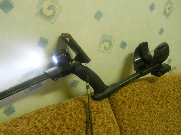

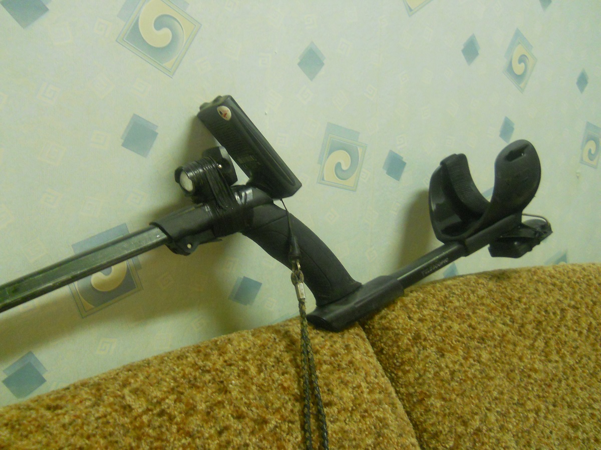

мой маленкий тюнинг XP (для темного времени суток)
