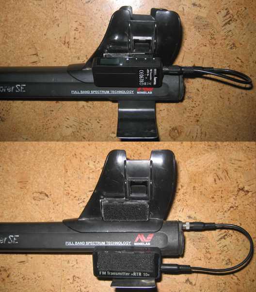

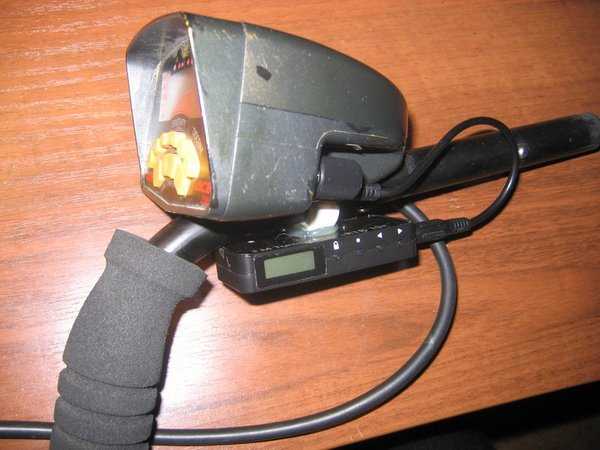

Подолью масла в огонь: приемник любой FM-MP-3 плеер, или мобильник, Nokia 6700S работает без задержки по времени(боялся), другие надо пробовать.
Особенность конкретно этого модулятора - автовыключение передатчика при отсутствии сигнала более 60 секунд, включение при появлении сигнала. На Експе проблем нет, там сть пороговый тон, на аське нужен регулятор громкости и при редких целях есть задержка при появлении цели, далее при локализации и пинпоинте все нормально-привыкнуть можно.

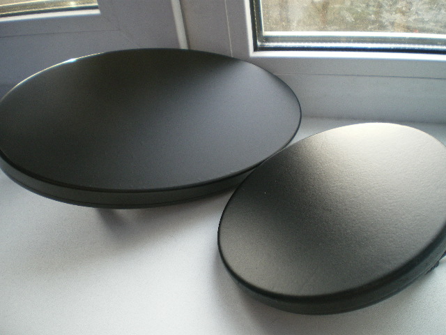

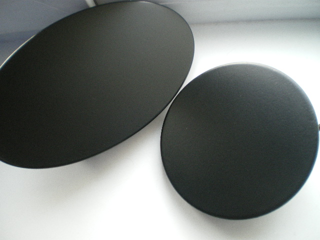

затянул защиты катушек и штанги матовым автовинилом.
на машине были обклеены пороги,пленка держалась 1.5г.но была сильно царапана, перед продажей снял, результатом остался доволен.

QUOTE(ALEXUSS @ Mar 12 2014, 18:37)
Не вижу 17.gif вижу только новые защиты и штанги smile.gif а как выглядело это всё до обклейки? винил как бы защищает от царапин? интересно...

так обклеивал для защиты,чтобы избежать такого результата как на фото.
вообще прибору 1.5г. как и катушке.

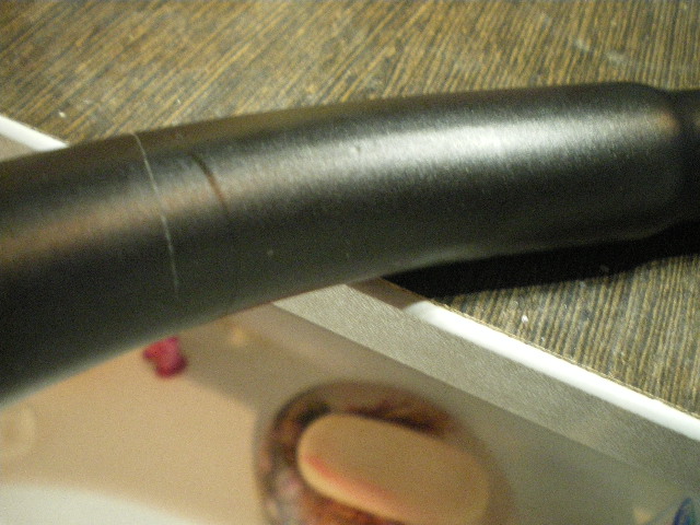

QUOTE(ALEXUSS @ Mar 12 2014, 19:39)
Мне нравится smile.gif , если не сложно, покажите ,пожалуйста, фото стыков? Спасибо

стыки всех штанг,сложней всего верхняя штанга,целым полотном не получилось обклеить - даже фен не помог.

QUOTE(ALEXUSS @ Mar 12 2014, 20:18)
Спасибо, возьму на заметку, а пластиковые штанги тоже можно так обклеить?

все что угодно,главное ее феном греть.
