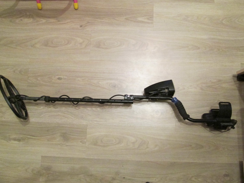

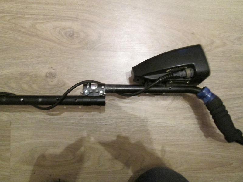

Как и обещал.

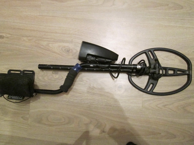

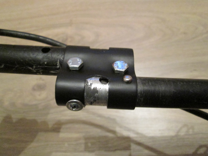

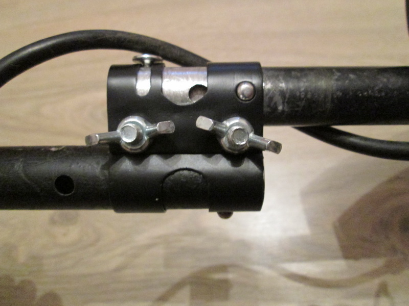

Еще.

не мешало бы на кончик трубки одеть черную термоусадку и подогреть её, и тогда под зажимом было бы красиво (имхо) и ни какой ободранной краски не видно
с ув. Валерий
lexa kop
post Feb 18 2014, 19:39
Создана #585
Сообщений: 1,031
Зарегистрирован: 19-October 11
Из: Череповец
Пользователь №: 34,991
Репутация: 33 кг
В том месте ничего не поможет, звено сидит там в тугую. Если кто то по моему способу будет делать, то при выгибание пластины нужно делать на средней штанги на 1мм больше, а на S образной 1 мм меньше. Нужно для того чтобы, при ослабление звена средняя штанга выходила легко, а S образная сидела туго, чтобы вся конструкция не болталась.

тогда закрасить)

Да мне его на выставку везти не надо, а в поле грязью все зарастет biggrin.gif

Алексей, а центральный фиксатор средней штанги сами сделали или это у всех прошек?
lexa kop
post Feb 18 2014, 20:01
Создана #589
Сообщений: 1,031
Из: Череповец
Репутация: 33 кг
Сам сделал, но можно без него, просто использовать шуруп для ограничения и вырез на звене для центровки.

а пружинка покупная я так понял, типа такой как в двух других штангах вставлена?

Тоже сам делал.

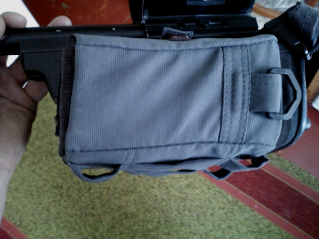

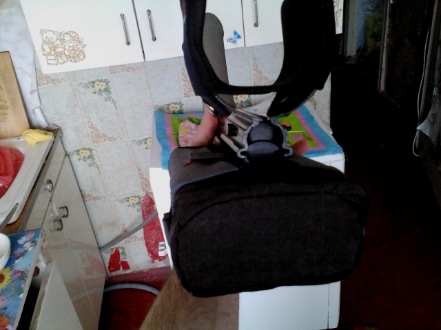

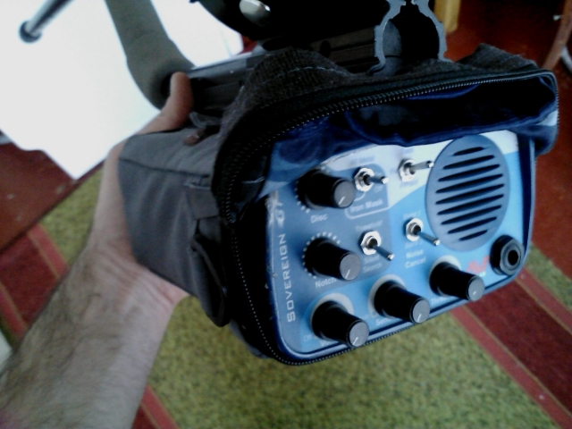

Друзья решил протюнить свой любимый Sovereing GT.....сбацать ему защитный функциональный чехол......Заказав его в портняжной мастерской через пару дней взял его на примерку ...с чем собственно и спешу поделится с вами.... Итак что особенного в этом чехле имеется: 1.....возможность ношения на поясе.....2. возможность ношения на ремне через плечо....3. Наличие на нижней части чехла блока лямочки для вставки валиков из пластмассы( если сложишь на землю чтоб меньше пачкался сам чехол....экспериментальная идея....практика покажет) 4. молния защиты приборной доски открывается со стороны гнезда наушников( настроив как надо можно не открывать приборную доску).5. Если надо приборная доска удобно сворачивается наверх (на фото пока этого нет но будет лямочка с липучкой )....Ткань внутри влагостойкая...В общем примеркой доволен кое где ещё надо доработать а в общем замечательно выходит!!! smile.gif И САМОЕ ГЛАВНОЕ ЧТО ОН МНЕ ОБХОДИТСЯ ВСЕГО ТО В 350-400р. Думаю это первый опытный образец походу испытаний возможно что либо буду усовершенствовать..... gfgt.gif
С ув. Андрей

Еще фото

Еще

Кстати думал насчет прозрачного окна приборной доски.....подумав чесно говоря не вижу в этом необходимости....прибор свой знаю закрытыми глазами и смотреть постоянно на приборную не вижу смысла....экрана то все равно нет....В общем можно сделать и так и эдак... gfgt.gif кому как понравится....

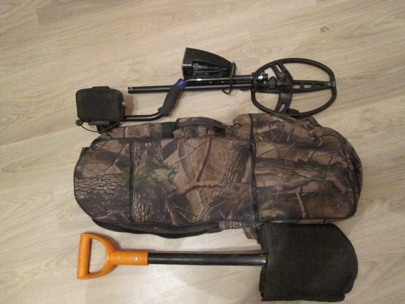

Хочу добавить, что все замечательно помещается вот в этот рюкзак, заказывал здесь на форуме.

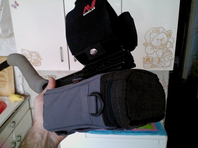

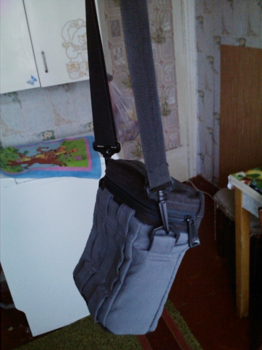

Итак друзья окончательный вариант мультифункционального biggrin.gif чехла на Совер

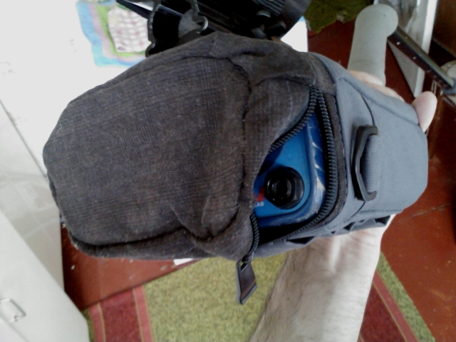

Ну теперь можно и на плече повесить....урра
