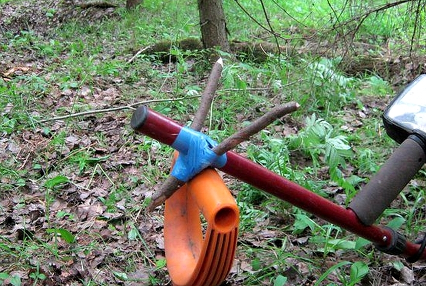

Вот нашел в нете, ну не мог устоять что бы не показать! Вот это тюнинг.

У человека смекалка хорошо работает, вот я бы в случае поломки подлокотника в полевых условиях точно не додумался так сделать

Как говорят немцы, что из-за русской смекалки и авось они проиграли войну. smile.gif

Чисто по русски с ломом и чьей-то матерью, зато всегда под рукой и функционально!
Браво!

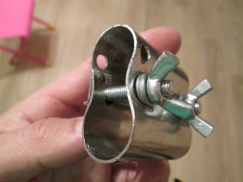

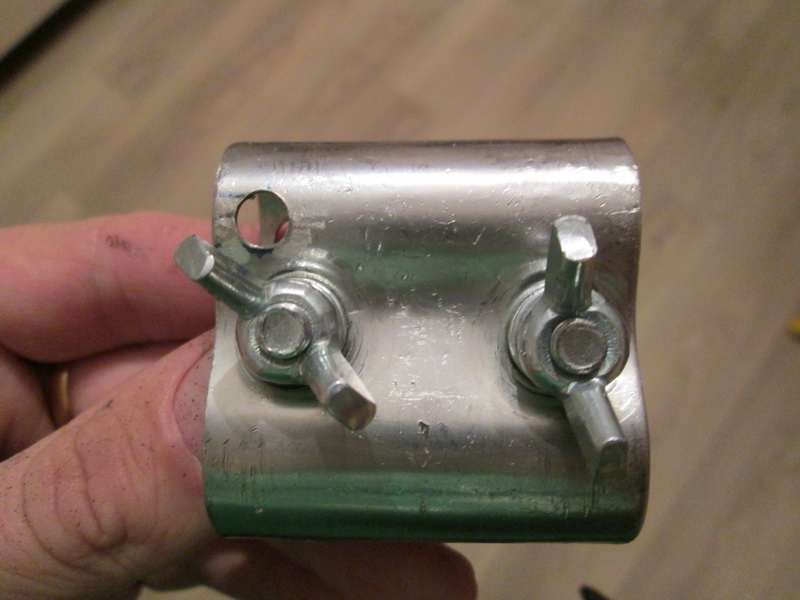

Сделано из 2мм нержавейки, жестковатая не много но потянет, можно было чуть меньше использовать, но как говорится, слепила из того что было smile.gif

Отличное решение smile.gif , а зачем продольный вырез на верху крепления и одиночное отверстие внизу? просто не совсем понял для какой они цели

Продольный вырез, это фиксатор, когда звено установлено, вкручивается саморез через эту прорез в S образную штангу, сделано для того, чтобы при разборе не вытащить среднею штангу вместе со звеном. Одиночное отверстие, это фиксатор средней штанги, сделано для центровки. Сейчас звено не много переделал, убрал кое что, для облегчения и болты перевернул в обратную сторону, стало легче зажиматься, до этого проходилось применять усилие. На следующей неделе выложу в сборе.
