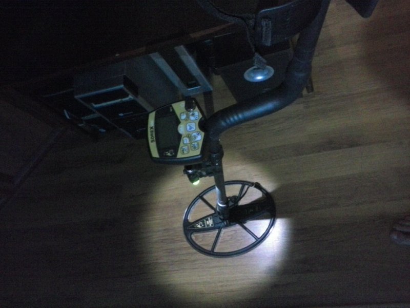

Поясню! Делал подсветку для вечернего и ночного копа! Фонарик вставил в игрушечный прицел. Две клипсы прикрутил на аллюмин.пластину. Прицел защелкиваем на пластину с клипсами. Все это одевается на штангу прибора!
Это все для того, чтоб не приматывать изолентой фонарь!!! А было все цивилизованно!!!
Удобно, что фонарик с фокусом! Позже поставлю выключатель, чтоб было под рукой (вкл. выкл)
Может было, но кажется что у меня оригинально.
Из запчастей.
Фонарик с фокусировкой-90 рублей
Пластиковые клипсы 2 штуки- 20 рублей
Итог: пол часа работы на работе blink.gif и 110 рублей.

Lerich
post Feb 7 2014, 17:35
Создана #480
Сообщений: 434
Зарегистрирован: 11-June 13
Пользователь №: 57,301
Репутация: 91 кг
не плохо получилось, и фонарик и оптика, что то вот подствольника не видно, а так -----круто)
