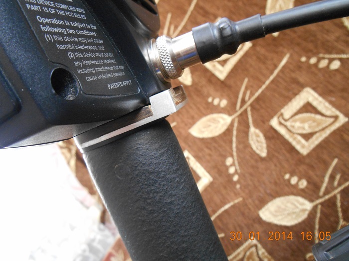

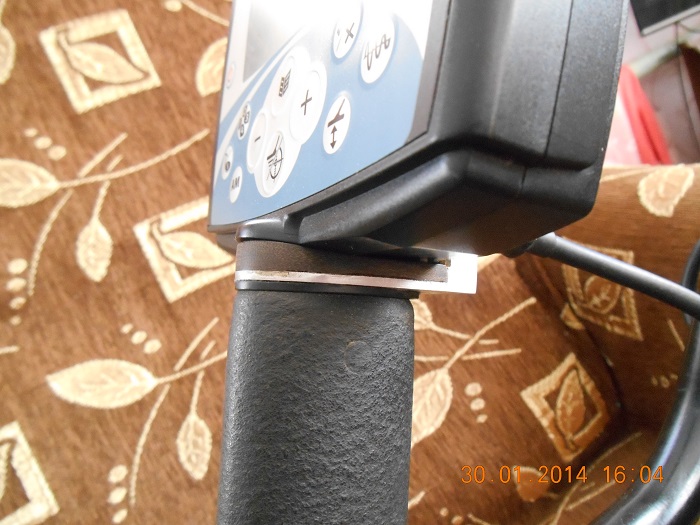

Еще.

это, я так понял, вы отремонтировали тёрку, сломалась ручка? Спасибо за пополнение темы - тёрочники берите на вооружение smile.gif

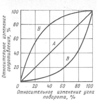

QUOTE(Бухалло Билл @ Jan 30 2014, 20:19)
На Сиболу ставил переменник вроде на 3кОм. И о такой доработке ни разу не пожалел - звук стал мягче и понятнее. Но был ощутим порог - после которого звук резко уменьшался. Наверно килоОма полтора будет то что надо
этот порог ---- это зависит от марки переменного резистора. их 3 типа : А , Б, В
По характеру изменения сопротивления (функциональной зависимости) различают
А - линейные
Б - обратно-логарифмические
В - логарифмические
на резисторе типа А ---- порог менее заметен
на других более.........
с уважением......,удачи
