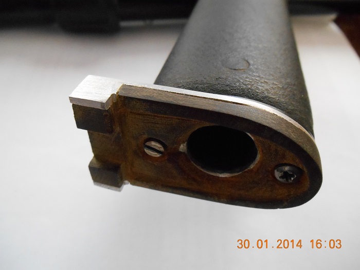

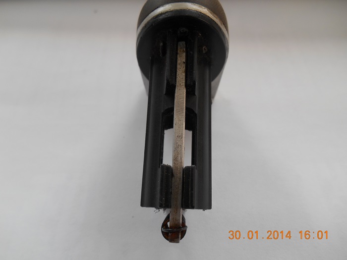

general goering
post Jan 30 2014, 15:24
Создана #380
Сообщений: 82
Зарегистрирован: 30-September 13
Пользователь №: 60,326
Металлоискатель: 2500
